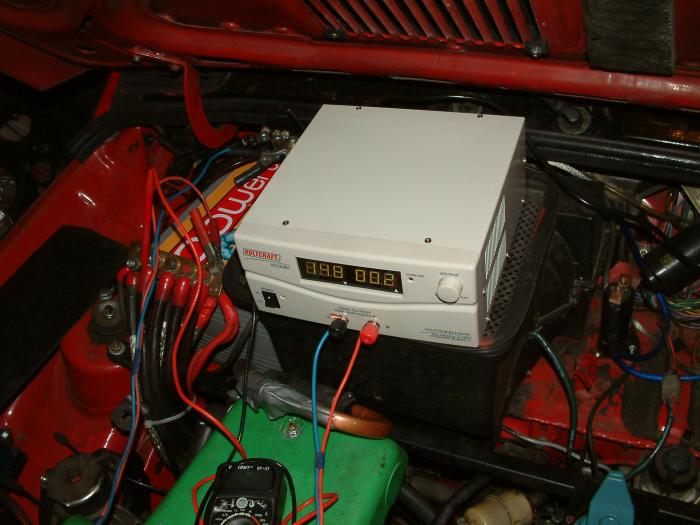

o 18.02.2009, 19:50 | petis
Jestli chceš tu baterku nabít na max co umí, tak kup tenhle zdroj.
foto k příspěvku  od petis

o 18.02.2009, 20:10 | petis
je to zdroj s regulovatelným napětím 3-15V

o 18.02.2009, 21:04 | petis
Bladzej: Není zač. Powercellky mám od začátku co knám přišly, takže už vím co jim svedčí a co ne. Jestli chceš aby ti něco bydržela nekupuj žádnou obyč nabíječku ale fakt ten zdroj. Obyč baterku ti to nabije taky a bezproblemu.

o 21.02.2009, 07:53 | Etien (M)
zdroj, kokretne ten co nahore uvadis, pri nastavenem napeti dava do baterky promenlivy proud v zavislosti na tom, jak hodne je vybita...
nabijecka dava pri konstantnim napeti take konstantni proud... pripadne ty lepsi to umej variabilne v zavislosti na tom, jak ty si nastavis...
ten zdroj co mas ty mam taky, jen 40A, nedam na nej dopustit, ale je to proste zdroj...
je idealni, kdyz nekde stojim a hraju... zdroj do systemu dodava to co si muzika aktualne bere...
ale kdyz potrebujes poradne nabit a sformatovat baterku, tak je lepsi nabijecka s nejakym nabijecim programem, kterou, pokud nema vlasni menic napeti, napojis prave na ten tvuj zdroj...
o 21.02.2009, 08:56 | petis
Ano zdroj při nastavení napětí dává do baterky proměnlivý proud, Ale to jka koliv jiná nabíječka dělá taky. Ještě jsem nevyděl normální nabíječku která by dávala stabilně třeba 10A do baterky při nastavených 14.4V do konce nabíjení.Když připojíš zdroj a nastavíš na něm 14,4V a baterka je vybitá, Tak napětí okamžitě nevyleze na 14,4V Pujde nahoru řekněme od 12,9V až do 14,4V Kdy na ampermetru budou nuly. pak jsou baterky typu Powercell nabitý na 100%.
S formátováním batrky taky nesouhlasím měl jsem 3 druhy nabíječek a žádná nedokazal sformátovat baterku. Mám asi 10 baterek Panasonic z UPSky a 3 byly mrtvý. Se zdojem jsem dvě zachránil.
