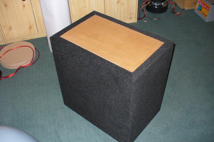

lepil jsem to na MDFku. tu jsem ale radši potřel směsí: trošku disperze+voda, jedna vrstva + dotřít kde byly světlý místa. na fotce je vidět jak se to po zaschnutí leskne. na to jsem nalepil ten koberec. u lepení koberce máš pouze !jeden pokus! prostě sundáš ochranou folii toho lepu, položíš koberec na bednu a už se to přichytne, poté jenom přimáčkneš a drží to jak židovská víra.

o 18.02.2009, 19:04 | petrb
aha super toho lepidla mam v praci kupy tak si naberu a naredim s vodou a potru tak parada diky:-)
