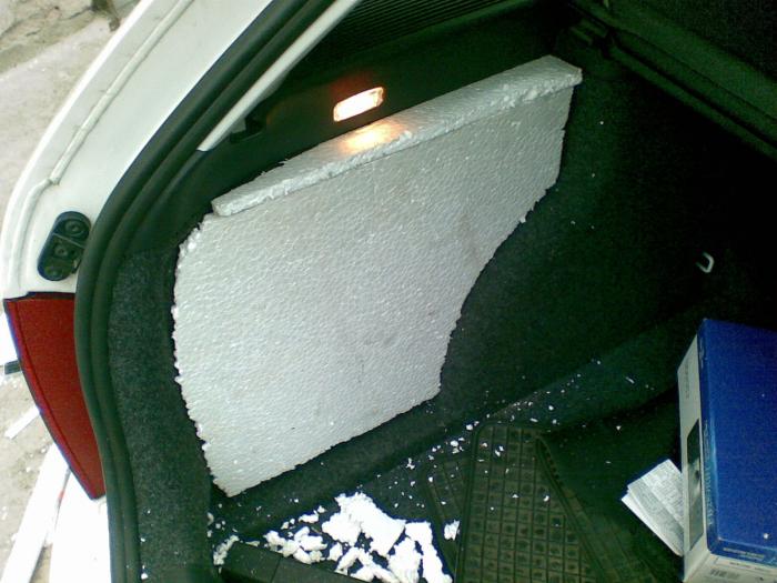

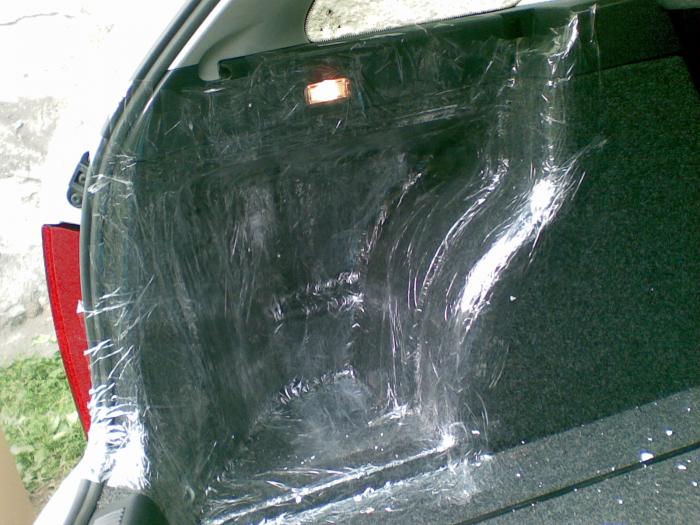

o 11.02.2009, 22:06 | cob1,2HTP:)
tak bednu sem udelal v litrech podle toho jak mela bejt. wofer asi nic moc ale libyl se mi a sel koupit HNED v shopu. ( kdyz se rozhodnu tak to musim mit) ten laminat sem placal 10 dni vzdy po verecech co sem mel cas a dopredu sem dal mdf desku. jak sem se docet, ze je lepsi nez normalni lamino. vrstva lamina je asi 15mm to mi prislo asi tak akorad.

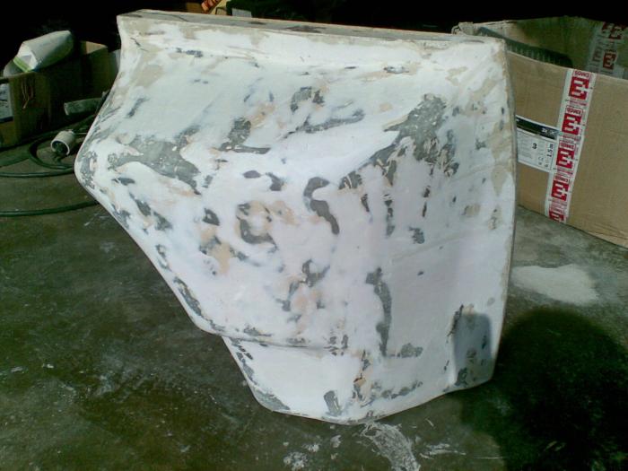

o 11.02.2009, 22:15 | cob1,2HTP:)
pak sem delal toto. mam dost casu, ridicak mi vratej az v dubnu :)

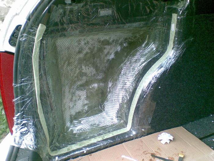

o 11.02.2009, 22:19 | cob1,2HTP:)
a pak sem to dokoncil
