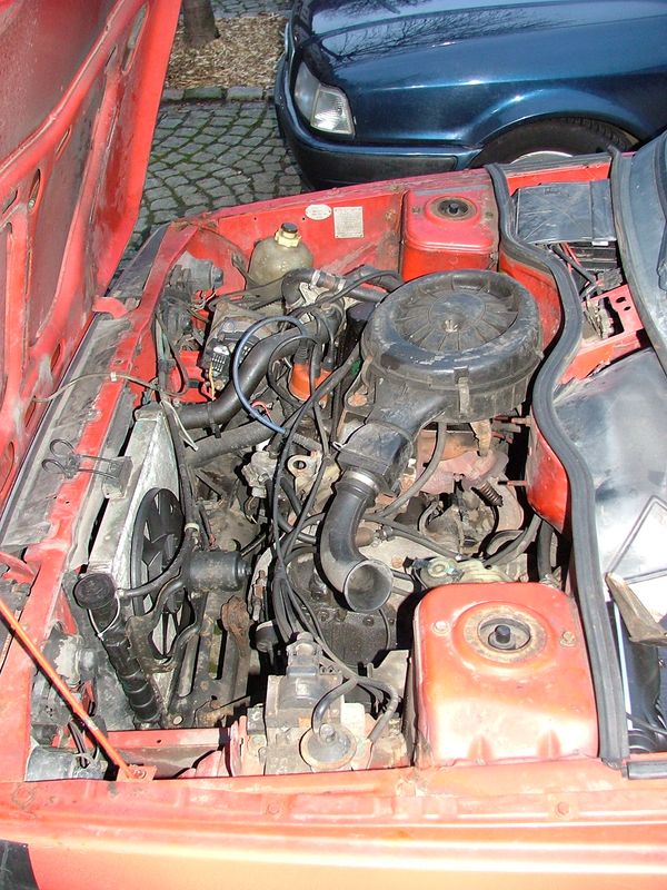

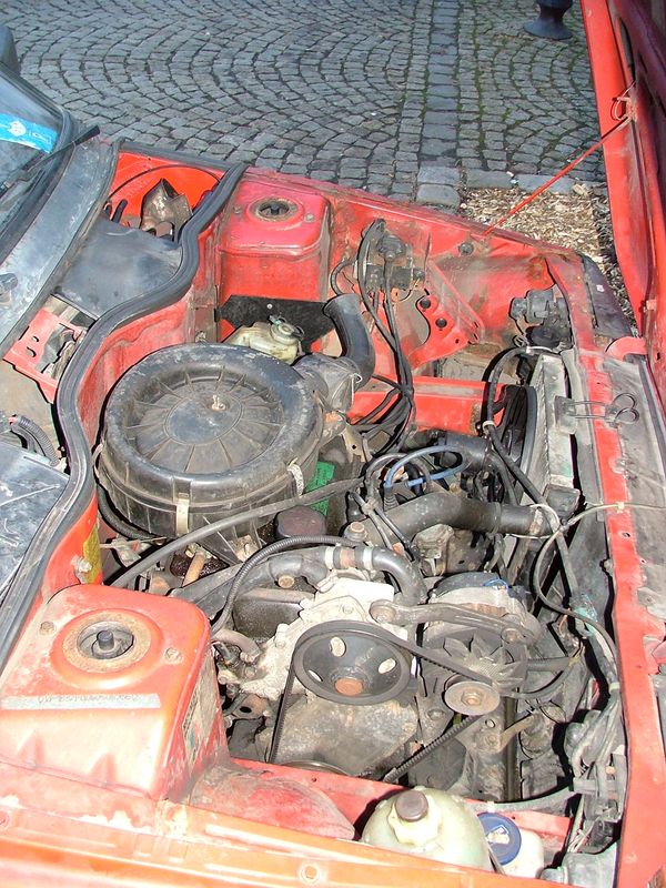

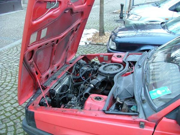

o 02.02.2007, 08:38 | TheTimo

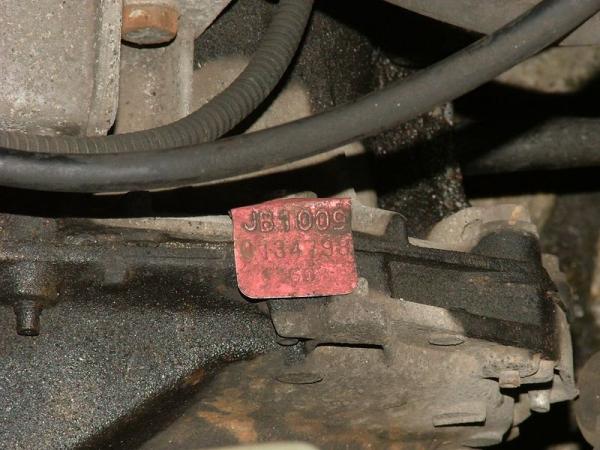

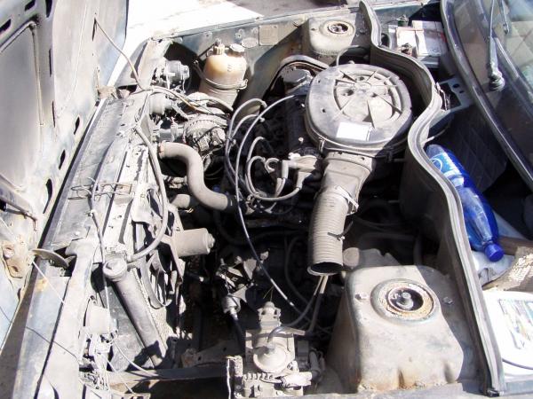

Tak slíbené fotečky...
foto k příspěvku  od TheTimo
o 02.02.2007, 08:39 | TheTimo
o 02.02.2007, 13:32 | maresk
mno, tak podle vzhledu je to C2J, neboli klasickej hlinikovej karbec motor s dvoukomorovým karbecem, ten štítek je z převodovky - JB1 :-))) jinak je to 1397 ccm, myslím 49kw a cca 105Nm při 2750ot., max. otáčky 5250 :-)))
TAAAAKŽE - na Natural můžeš jezdit bez obav :-))), ten motor má hliníkovou palici a mám dojem i hliníkovej blok, pokud je originál a není zbastlenej :-D
mmch když jukneš na VIN, tak za VF1 bude buď B373 ev. B376 :-)))

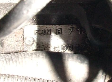

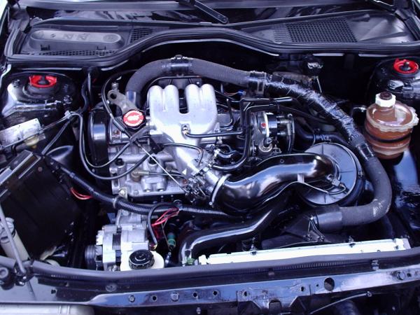

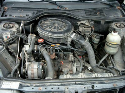

o 16.02.2007, 18:02 | m1tv
nchci vam do toho moc kecat ale todle je C motor ne F a je to a 100% 1,4 ..F motoy vypadaj jako ten na obrazku
foto k příspěvku  od m1tv

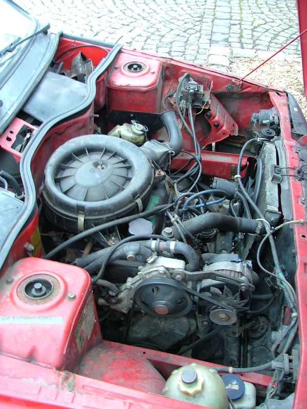

o 16.02.2007, 18:17 | m1tv
a todle je C motor
o 17.02.2007, 17:43 | maresk
m1tv: To, co máš jako F motor je F3N 742, nikoli F3N - 718, to je jednobod vstřik , ten motor, co má timo je tedy C2J - úplně jsem na to zapoměl :-))) - díky za připomenutí :-); ale to, že je to C2J nemění nic na schopnosti jezdit na naturál :-)
F2N karbec vypadá takhle:
foto k příspěvku  od maresk
