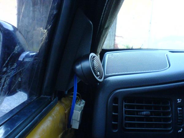

o 05.09.2006, 21:28 | m1tv
tak takle se to zda nejlepši skušel sem too na mozartovi 9 sinfonii :) a pak sem tam našel nakej chil out a a tam bylo krasny stereo a takle to hralo nej..
foto k příspěvku  od m1tv

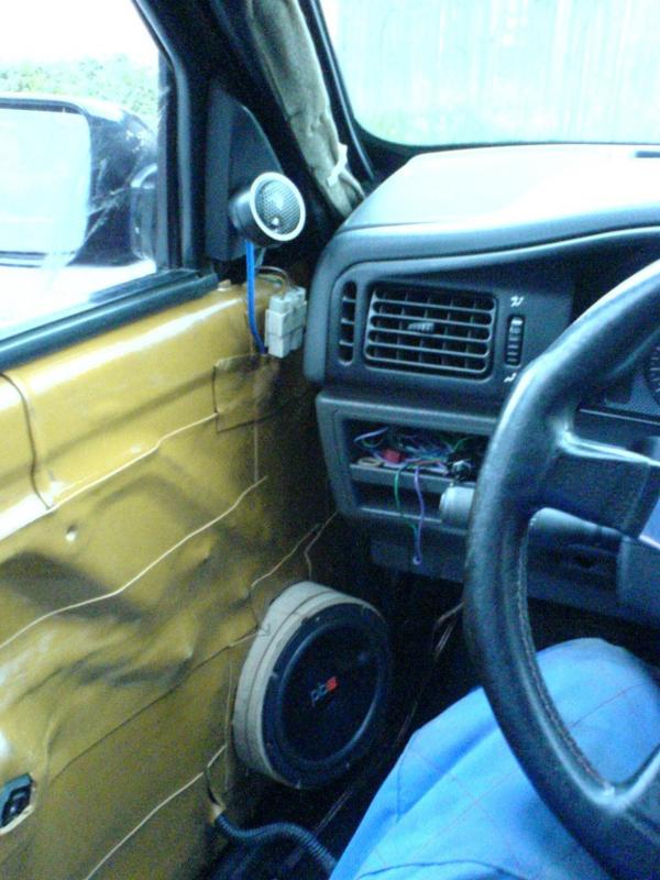

o 05.09.2006, 21:30 | m1tv
miři to zhruba nad řadičku.. co ty na to??

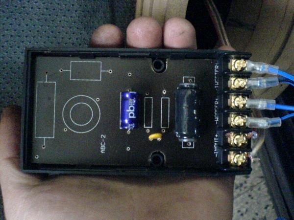

o 05.09.2006, 21:35 | m1tv
akorat todle me moc sklamalo:(

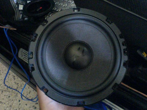

o 05.09.2006, 21:37 | m1tv
a tohle me překvapilo co je to na ty membraně to je kuli vybracim???

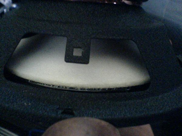

o 05.09.2006, 21:39 | m1tv
o 06.09.2006, 22:57 | erix7 (K)
co te skalmalo, jednoducha vyhbyka 6dB s PTC ochranou vysek, idelani na Head Unit, nezre moc z vykonu. L-6c serie uz ma 12dB vyhybky.
co se tyce Jr6mid- nevim presne co mas na mysly, mebrana je sendvicova ze tri vrstev, kuli pevnosti.
