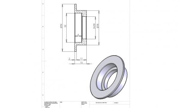

Xenonová výbojka vs H4 žárovka ?
o 01.07.2006, 10:36 | Lukaash | Upraveno: 2006-07-01 10:37:49
tohle mam ja, podle nejakyho navodu na netu...
foto k příspěvku  od Lukaash
o 01.07.2006, 10:50 | MarauderZ28
to je jako redukce xenon-H4 ?
o 01.07.2006, 10:56 | clown
mar .. mam ti zmerit vzdalenost cocky od patice ? bo co ? :o)))
o 01.07.2006, 11:06 | MarauderZ28
ne jistě někde na netu jsou technický nákresy ...
o 01.07.2006, 15:57 | Lukaash
jo, respektive jen polotovar ze soustruhu, ale ty vzdalenosti jsou podle navodu z webu (bohuzel nevim odkud)...
