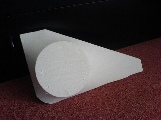

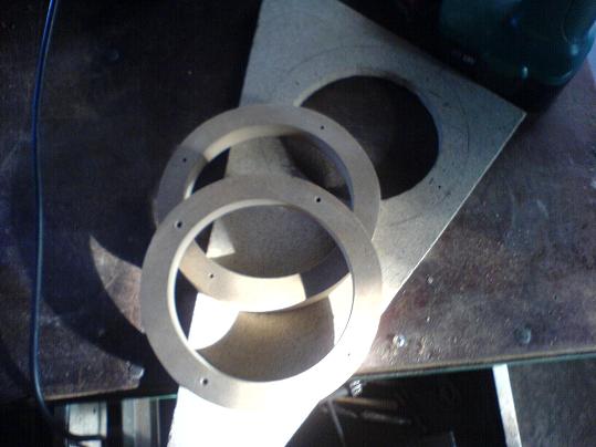

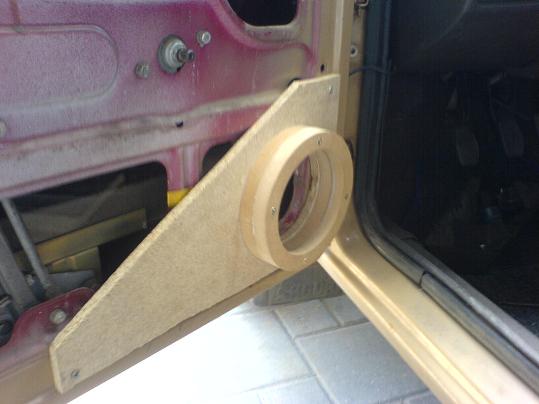

tady ti ukážu jakou budu mít v autě vestavbu,jinak nevím jak tam dat 165 repra!
tady sou MDF kroužky, dělal mě je kámoš ale esi máš přímočarku nebo něco podobnýho a nejseš neshopnej tak je uděláš doma sám
foto k příspěvku  od Libor

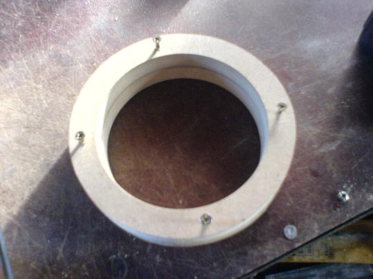

o 20.06.2006, 07:25 | Libor
pak sem vyrobil podkladní desku z dřevotřísky (neměl sem doma MDF) tl. 12mm, rozměry si můžeš vymyslet hlavně abys mohl stahovat okno a držel ti na něčem tapec

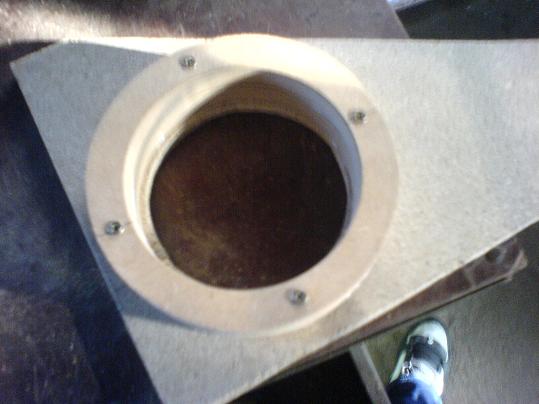

o 20.06.2006, 07:28 | Libor
vše sem k sobě přišrouboval,rozšrouboval polepil lepidlem a pak zase sešrouboval

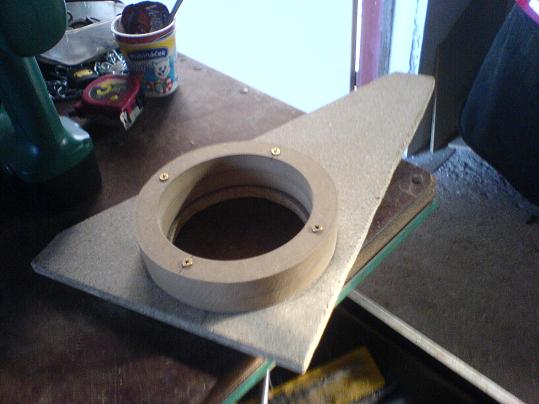

o 20.06.2006, 07:30 | Libor
takhle to nějak vypadalo akorát ty šrouby se musijou zapustit.Těch pribiňáků si nevšímej to byla svačinka:)
o 20.06.2006, 07:34 | Libor
plácl sem to na dveře, dopasoval a pak přišrouboval 3 vrutama

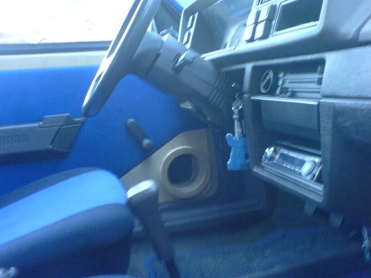

o 20.06.2006, 07:35 | Libor
a takhle sem s tím dva dny jezdil
o 20.06.2006, 07:37 | Libor
než sem to vzal dom abych to potáhl látkou, která souží jako podklad a forma pro laminát, zatím sem dál nedošel.Ještě je potřeba aspoň trošku ty dveře vytlumit já mám asfaltový pásy, akorát nevím kam přesně je nalepit.
o 20.06.2006, 07:39 | Libor
já osobně su rád když si můžu dělat aparaturu sám, protože to hovno stojí a nechcou se mě sypat love do takovýho auta.Tak doufám že sem tě trošku nasměroval,jehafo způsobů jak udělat zástavbu, mě se prostě líbí laminátový doorboardy.
