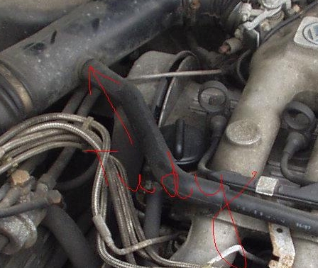

Mare, prosímtě, jak udělat to odkarbonování, já jsem četl ten tvůj návod, ale asi něco dělám blbě, když na svojem G2 1,8 GTI16V oddělám sání co je hned nad hlavou při 3000/min tak to okamžitě zdechne, a nestačím tam ani stříknout tu vaser,tak kam to mám stříknout :-)))) už do Airboxu s vysokotlakýma vstřikama???
o 30.05.2006, 18:10 | MarauderZ28
pošli mi fotku motoru do emailu

o 30.05.2006, 18:36 | mishan
posláno
o 30.05.2006, 22:07 | michael850
bez vahy to vrcet nebude :)
o 30.05.2006, 23:30 | MarauderZ28
o 31.05.2006, 07:05 | Honza2.016v
jj musisto foukat bud pred vahu, anebo ji nechat prizvedlou...normalne ji prizvedava podtlak.... jak odoelastu hadici o mas v krouzku tak vaha spadne a chcipne to...
