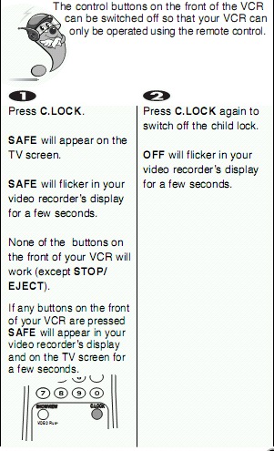

chci se zeptat netušíte někdo, mám video LG, použiju ho jednou za uherák, ale co mě sere, že sem asi někdy něco omylem zmáčknul a video nejde ovládat čamrdlema na videu, pouze dálkovým ovladačem, pokud zmáčknu něco na videu napíše se SAVE a video nereaguje, nevíte jak to poslat dopr .... ?

tys ho naprogramoval ? nebo si tam dal detskej zamek aby se tyna nactileta nemohla koukat na vase domaci video ? :o)))

taky bychtypoval detskej zamek, zkus mrknout na netu, jestli neco nenajdes k danymu typu videa

o 14.03.2006, 00:33 | tappaja
foto k příspěvku  od tappaja
o 14.03.2006, 00:34 | tappaja
prosim te, prohledej vakuovou pumpu...minule si rikal, ze tam strkas ruzny veci, aby ti nebyla velka...
o 14.03.2006, 00:35 | MarauderZ28
fungujééé :o)
