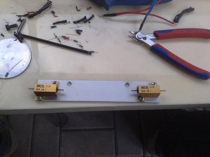

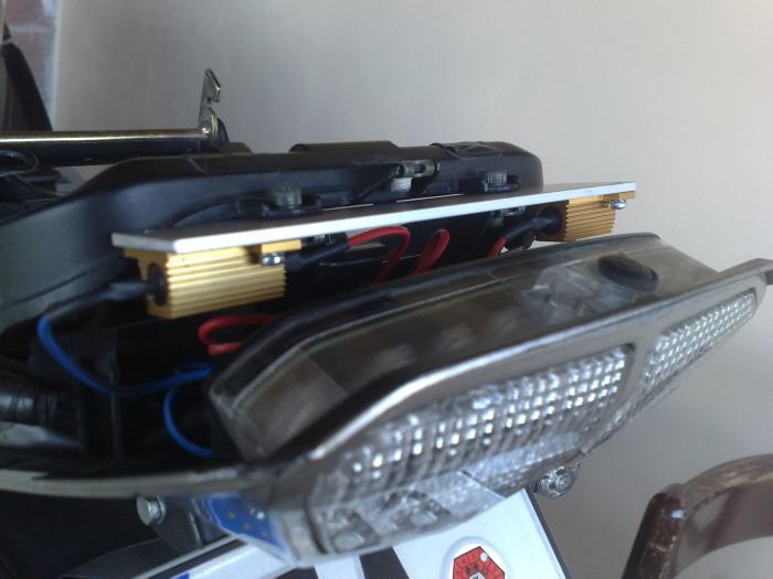

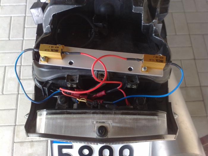

tak takto jsem tam udelal ty odpory na ty LED..
je to jak od vyrobce..o))

No vidis, me odpory nepomohly v jakemkoliv mnozstvi. Po cca 3 hodinach prace se pri dotahnuti jeden blinkr ulomil a ostatni jsou stejne tak nahodno, ze nejsou absolutne videt (ale prej jsou roztomily) :-D

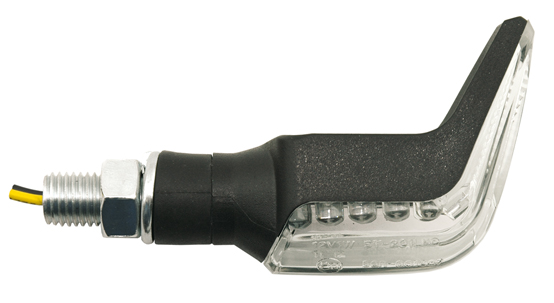

Takze jsem je sundal a dal misto nich tyhle
foto k příspěvku  od JR

hmm,tak to tedy nechapu,jak si to zapojoval..o))protoze to proste musi chodit...
a ty novy odpory nepotrebovaly?
to jsem tedy zvedavej na ty cos dal,jak to bude videt....

Pavel: včera jsem tyhle blinkry JRovi očumoval na Banďovi... a líběj se mi...

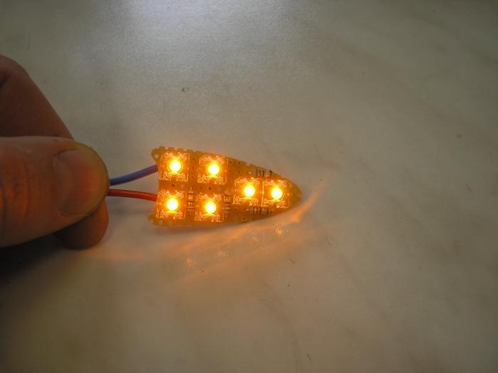

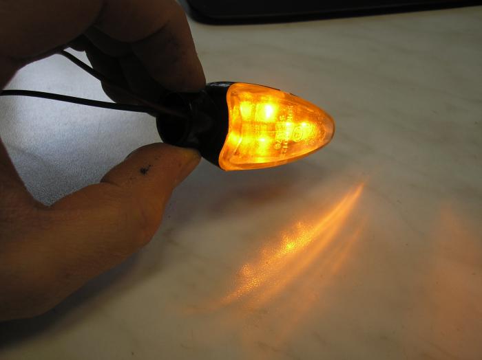

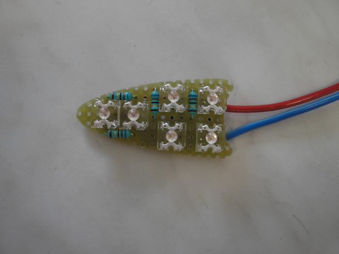

tak mi to nedaloa pac to sviti fakt napikacu,tak nakonec bude vlastni vyroba..o))
uz mam jeden prototyp,kterej sviti jako prase..o))

o 17.09.2012, 19:38 | johanik
Hele a to co je na foto je ten svit jako prase ? Ja teda nevim :)
o 17.09.2012, 19:55 | Pavel 528 | Upraveno: 2012-09-17 19:57:14
tak ono to nejak rozumne vyfotit nejde..o]]
je to focene za denniho svetla v mistnosti se zarivkama a takto na foto to vypada jak za sera...

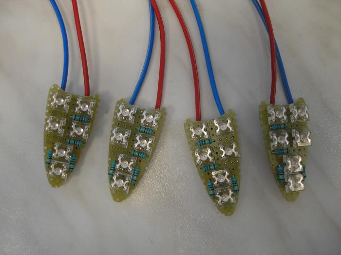

tak ted jsem dodelal 4ks..o)

Pavle vim, že to umíš, ale i tak se tě "amatérsky" zeptám - to všechno ty vč. leptání, osazení a vyřezání?
Já jen, jestli by se pak nevyplatilo sehnat ty plasty okolo (nějaký plonkový) a prodávat to na netu... třeba by ti lidi utrhali ruce...
o 18.09.2012, 11:03 | Pavel 528
no tohle je UNI plosnak,tohle se nevyplati v takovemto mnozstvi delat navrh plosnaku...
ale jinak samo,ze jsme to komplet delal ja..o))
ale je to takova mrdacka s tim,ze delat to na kseft by muselo byt ve velkem mnozstvi ,aby se to vyplatilo...

tak zivnost mam o tom to neni,ale jak rikam,jde o ty plasty okolo,ty ja pouzuju ty co mam ze zarovkovejch...
a delat nejaky univerzaly je napytel,pac proste kazdy moto ma blinkry jiny a muselo by se to delat na miru...
treba na ebayi ci jinych shopech je blinkru 3prdele,ale bud se mi nelibily designove ci libily,ale zase nesvitily...takze to je tezky...a co se libi me,nemusi jinemu....

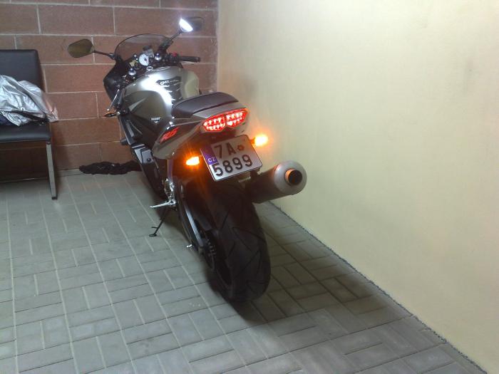

o 18.09.2012, 20:35 | Pavel 528
tak je to tam..o]]
blika to skvele...prikon kazdeho blinkru je 2,5W

... na fotce neblikaj :-) měl si sem poslat animovanej gif ;-)
o 20.09.2012, 10:53 | Pavel 528
voe..o)) i toto vyfotit byl problem,kdyz to blikalo...o))
