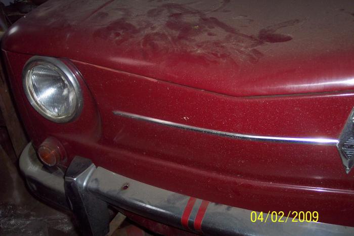

...konečně je to doma!
Renault 8,najeto 109 838km,obsah 1108ccm,rok 1968,výbava:bezp.pásy,kotouče na všech kolech 261mm,spousta ND k autu.
Čím víc se o ty 8čky zajímám,tak naházím spoustu vraků kolem mého bydliště,takže toten týden si jedu pro Al lišty po obvodu auta + kolem zadní SPZ,bílý blinkry,náký plast díly do interiéru,ručku otevírání přední kapoty atd.
Jinak o víkendu jsme to s kámošem zprovoznili,doplnili vše jak má,namazali kam jen to šlo a po dvě a půl hodinách to naskočilo!

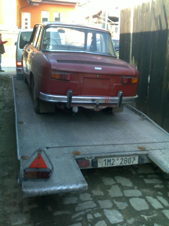

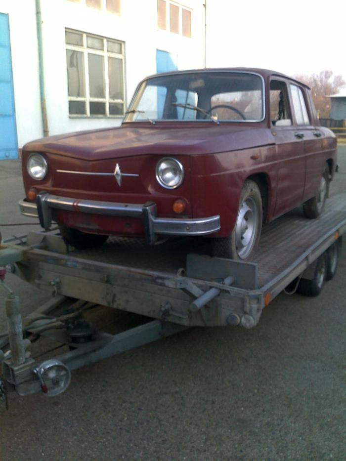

o 07.03.2011, 18:46 | MiraF
převoz z Uherskýho Hradiště

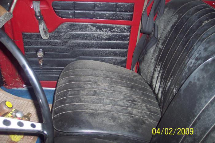

o 07.03.2011, 18:49 | MiraF

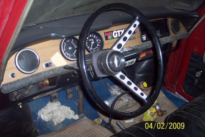

sedačky sice plíseń,ale to časem půjde do novýho kabátku

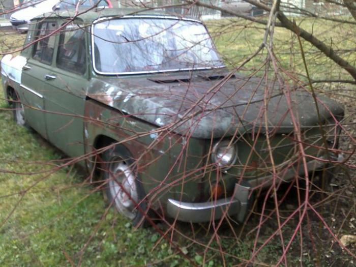

o 07.03.2011, 18:50 | MiraF

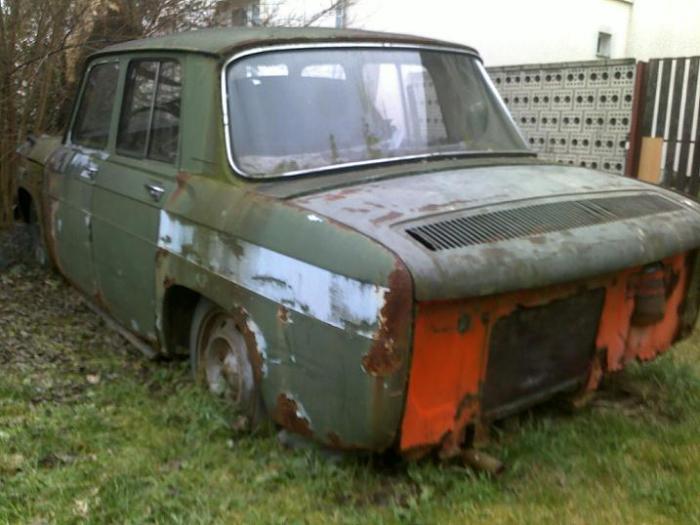

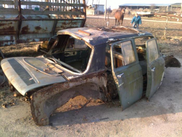

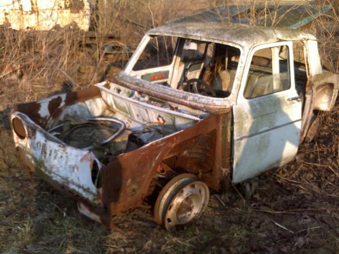

a z těhle vraků jsem něco použil a ještě něco budu brát!
foto k příspěvku  od MiraF

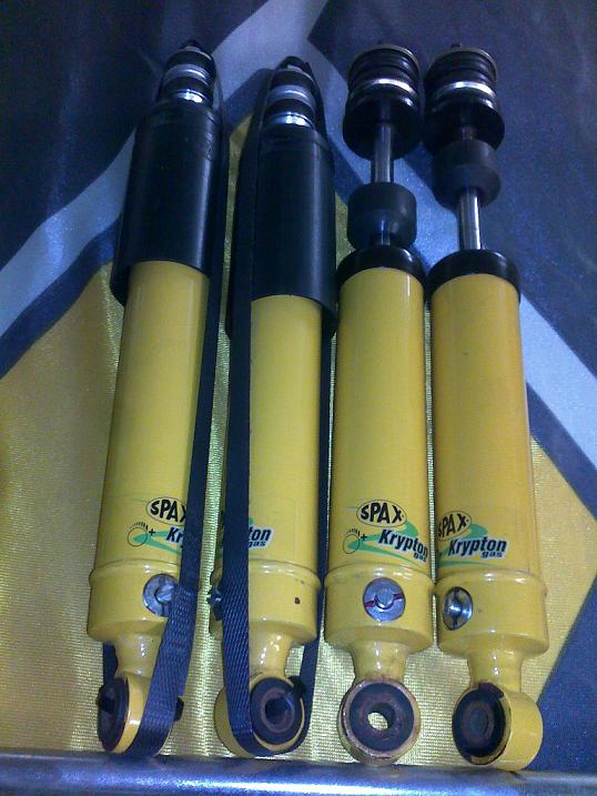

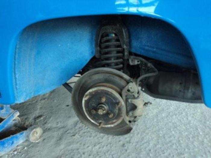

bohužel až jsem prodal tyhle tuhostně nastavitelný tlumiče,tak jsem koupil tu 8mu,takže je budu muset znovu objednat,...ono toho bude víc na objednání!

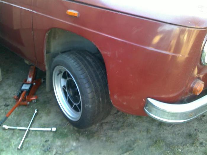

a tady už jsem vymýšlel jak široký 13" se tam vlezou,aby nelezly ven?
o 07.03.2011, 19:00 | MiraF

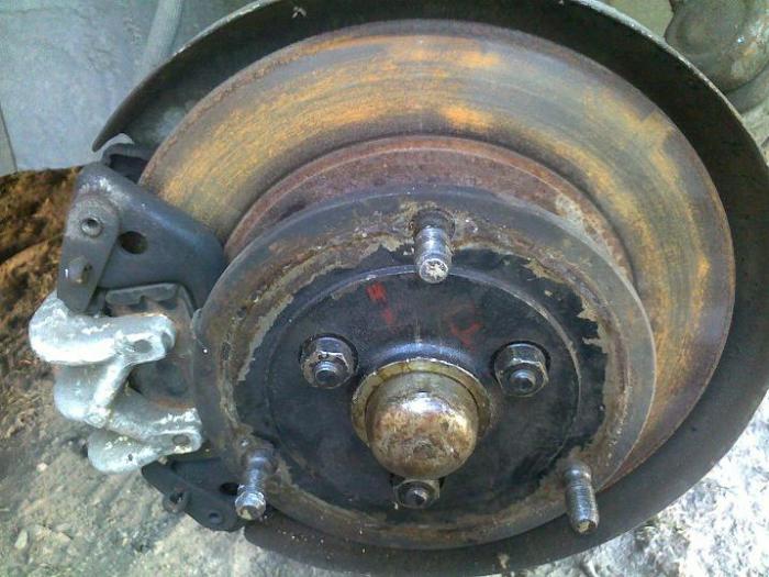

...pro upřesnění ATS classic 7x13 Et 05 pneu 175/50/13

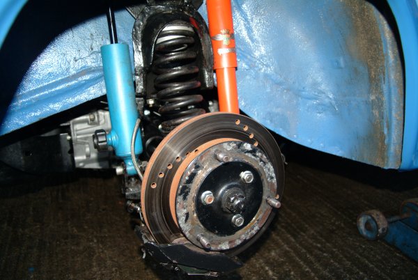

a tady je těch 261mm
(...pak se ozvi Mílo co ten Alpine Model a pokličky RH?)

ty 13tky nedrhnou? vim ze se davali repliky od gotti delta - 14tky. Serie je 15, tak rpave nevim, jestli 13 neni malo...
o 07.03.2011, 19:16 | MiraF
tmx.806:
...kolem těch 13" bylo hodně řečí a jak jsem se dozvěděl a i praxe mi to potvrdila,tak se musi uřezat to žebrování na těch třmenách,aby se tam ty 13" vešly,...jinak jak říkáš,jezdilo to i na 14" Deltamicsech,ale 13" Gotti na 185/60/13 je mín a níž,...takže půjdu do 13",ale s pneu 175/50/13,ted záleží jestli 6"předek + 7"zadek nebo dokonce víc?,...vše vyzkouším na převařených plechách,...hodím ještě foto s těmi ubroušenými žebry na třmenách,...

tak to by bylo super - porad koukam po nejakej "klasikach" a moc jich peknejch teda neni... Zrovna tyhle ATS jo, ale co dal?? a jak s rozteci? Budes delat podlozky nebo upravovat naboj?
Moc se ptam - muj lezi uz asi 4-5 let ladem a letos to uz teda vypada nadejne... ;)

...rozběhnout vše,aby bylo funkční,pak opět sehnat náký drobnosti(lišty,bílý blinkry,plasty do interiéru atd.),pak ty Spaxy objednat,vyzkoušet ty převařený plechy kolik palců a hlavně Et a nechat navinout nízký a tvrdší pružiny(-40/-30mm,fakt nevím,možná i víc???) a ted v létě lehce odstrojit a nechat přeleštit lak,...

vím o firmě,která tady nabízí 3D kola v rozteči 3x150 přímo na R 8mu,ale celá sada 6+7x13 stojí 24t.,takže si ještě nákej rok počkám!

MiraF: diiky za info, jinak jak budes resit ty ATS? Na podlozku je to celkem slozitej tvar :-( Nerikam, ze by to neslo, ale zadna hitparada to nebude :-D

Jak jsem psal,půjdou napřed ty plechy(asi 6x13 Et 0 + 7x13 Et 0 na vyzkoušení) a časem ty 3D kola přímo na R 8mu,...
