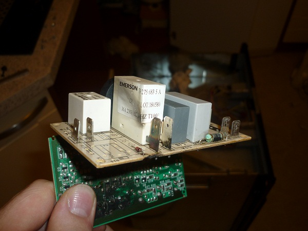

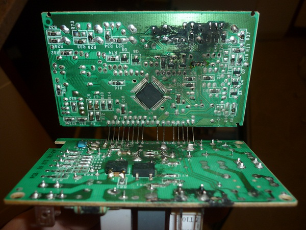

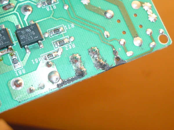

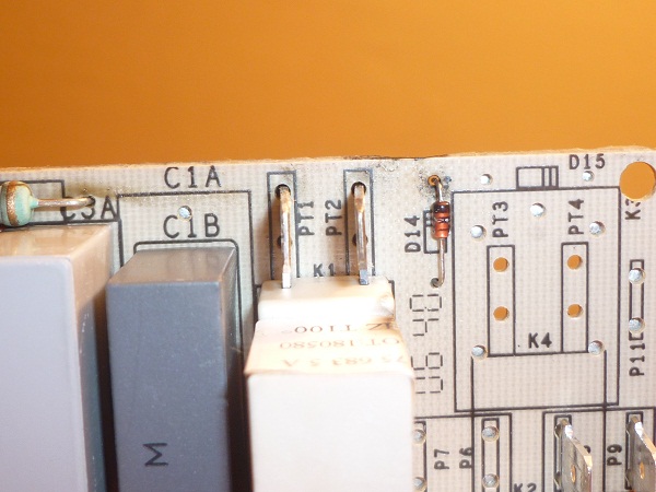

Ahoj, dneska se stala takova nemila vec a tohle je vysledek. Nejakej vyvar natekl primo na elektroniku pod displejem, zaclo to prskat a smrdet, tak mlada vyhodila pojistky a kdyz jsem to rozebral, tohle jsem nasel. Myslis že by se s tim dalo neco delat? Když jsem to ocistil lihem a videl tam ty vypaleny spoje, tak jsem to ani nezkoušel znova zapojit, takze nevim co to ted dela. Na ty kontakty vede faze.
Je to z trouby Baumatic, model bych dohledal. Myslíš že by se s tim dalo něco udělat, nebo mám rovnou volat do Baumaticu jestli dělaj náhradní díly?
Predem moc díky

o 14.01.2011, 09:15 | Pavel 528
cau,no to je otazka...
jako da se to pospojovat a promerit to co pujde...pokud se to ale dostalo az k procesoru,tak je konecna....pac tam je nahrany sw a to je nesehnatelne,i kdyby se novy procak sehnal....
je to na tobe,zkus si nejdrive zjistit,co by staly ty desky nove,pak uvidis,zda se vyplati s timto vubec neco delat....

o 14.01.2011, 16:36 | jasisoft
inac tie plosaky vyraba firma emerson v sk v novom meste nad vahom, takze eventualne sa mozes skusit popytat aj tam....
