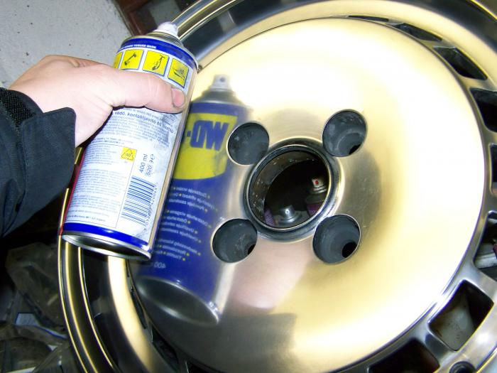

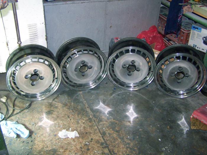

Zdar mladá odjela ke starejm tak jsem vyrazil na chalupu dneska:-)mám zatím 1no koleso.
foto k příspěvku  od Kesam
o 01.02.2010, 21:25 | Kesam
Sundanej lak
o 01.02.2010, 21:26 | Kesam
1200

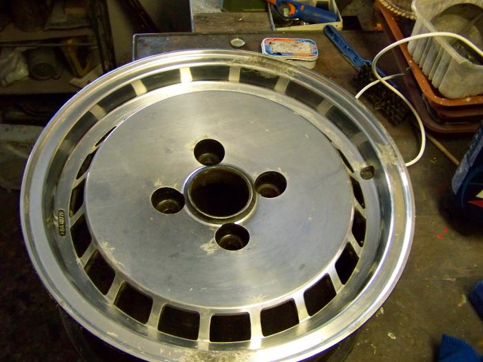

o 01.02.2010, 21:27 | Kesam
no
o 01.02.2010, 21:28 | Kesam
Před po

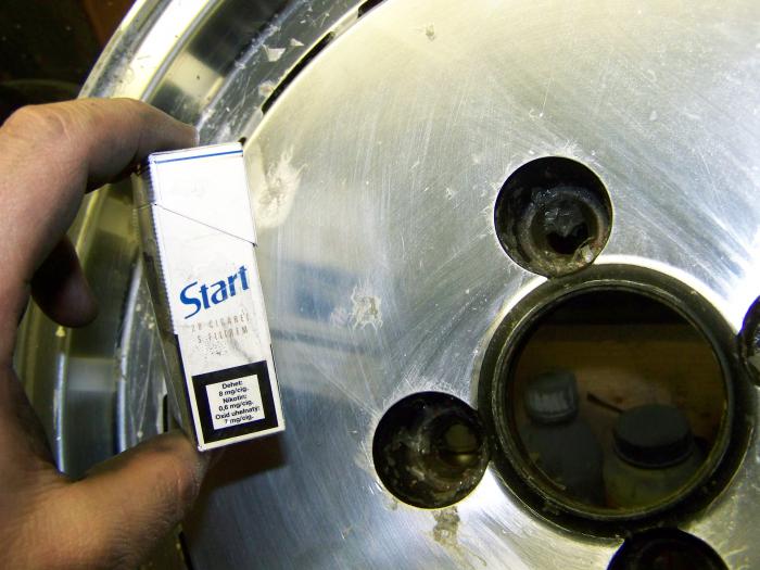

o 01.02.2010, 21:30 | Kesam
Sundanej lak
o 01.02.2010, 21:31 | Kesam
Tady a ještě to budu asi přejíždět 1nou

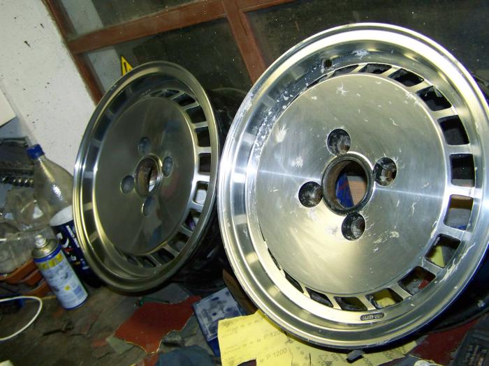

o 01.02.2010, 21:33 | Kesam
A po víkendu budou hotové obě 2 sady tak se nějak domluvte se schwaboidem a mužeš mu je vzít do práglu zítra jedu na chalupu znova takže to asi stihnu.

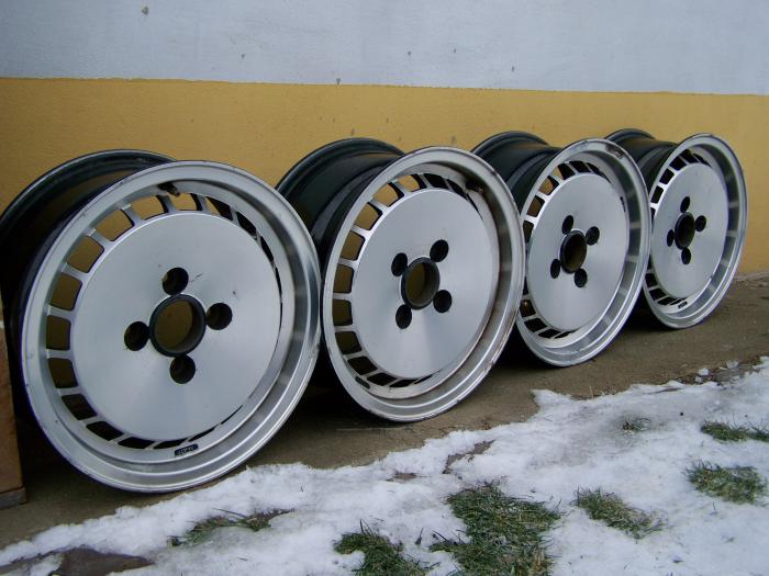

No jak na to koukám tak se musím přidat k mischanovi... nic moc lesk... čím to proboha leštíš ? :o))) Jakože příprava vypadala dobře, ale lesk je tak 4-5 . Zkus nají lepší leštící pastu :)
o 02.02.2010, 16:44 | mishan
buddha: já taky, jen vím, že já bych to prostě vyleštil líp ;-)
o 02.02.2010, 18:30 | Kesam
Creams leštím to pastou zelenou taková z aukra UNIPOL a kotouč taky z aukra beru a neříkejte my že je to tímhle dneska jsem schválně ještě jednou přejel smyrkem do 2000 a je to lepší.Kotoučem ani pastou to není na 100% spíš bych se přikláněl třeba ke složení té hlíny kola 87 rok tady mám svoje kolo límec a zpusob a věci jako kotouč a pasta stejné a koukni na výsledek.
o 02.02.2010, 18:33 | Kesam
[ Link ] Tady je i ta pasta kotouč atd ten samej postup ale lesk je jinde tak kde je chyba???

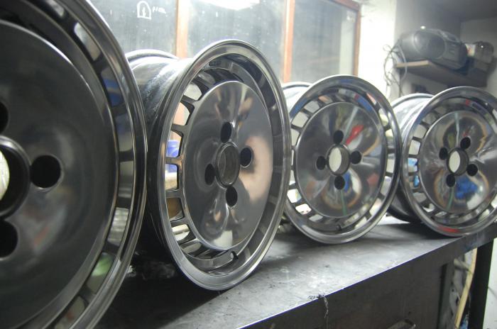

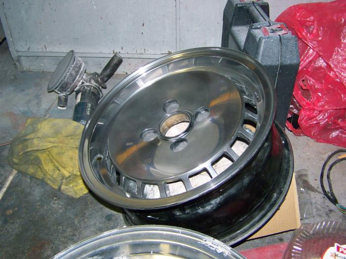

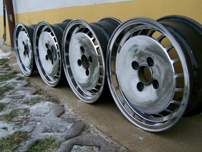

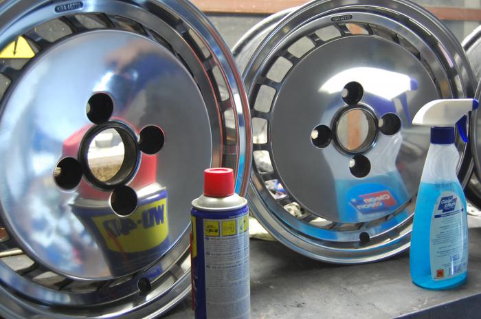

o 02.02.2010, 18:40 | Kesam
Takhle to je to ze včera akorát sem to vytáhnul po 4té hodině z garáže pak jsem to přejížděl znova je to lepší ale nevím no.
o 02.02.2010, 18:41 | C.A.R.L.O.S.
tak sem dneska u kesama byl a viděl sem to na živo,vypadá to uplně jinak... a jak sám píše tak ten rozdíl bude asi v něčem jiným než pasta a kotouč;-).Ale pokud to umí Mishan líp tak prosim asi tomu víc rozumí..
o 02.02.2010, 18:43 | Kesam

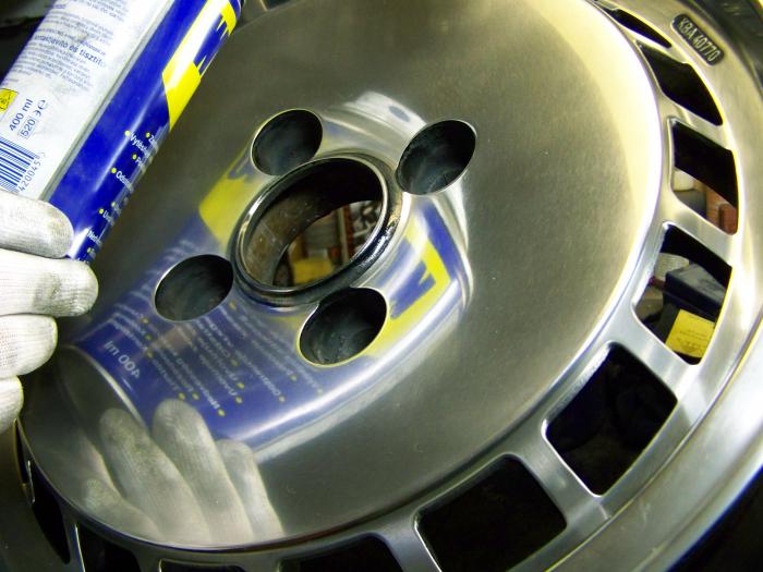

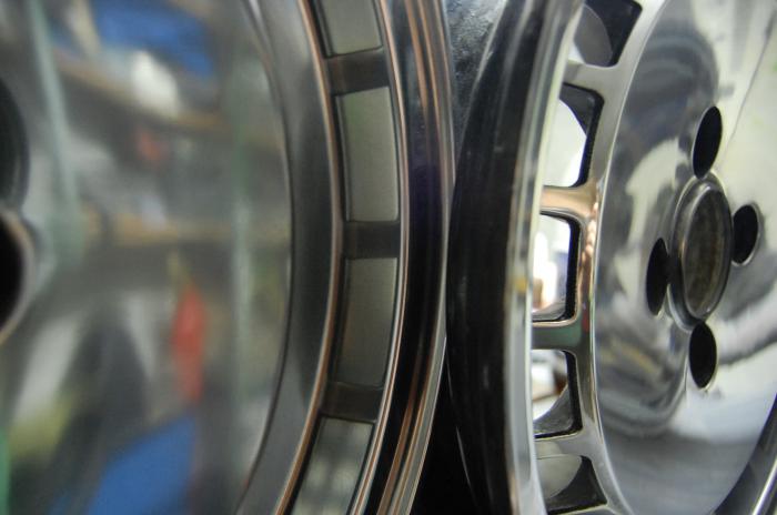

A tady dneska jo byl tam u toho i Carlos a Edems když jsem to dělat takže nekecám.
o 02.02.2010, 18:44 | Kesam

To mi hlava nebere ještě sem hodím příklad že nejni hliník na leštění každej kousek je jinej.

možná blbý foták.....ale prostě tomu chybí ten zrcadlový lesk jak máš na keskinech ;-) ale vím ,že velké plochy se leští blbě,není to jen tak a fotka 18:40 je nicneříkající... chtělo by to vidět life ;-)
o 02.02.2010, 18:54 | Lefi
omlouvám se,ale pořád mi to přijde slabe(matné)

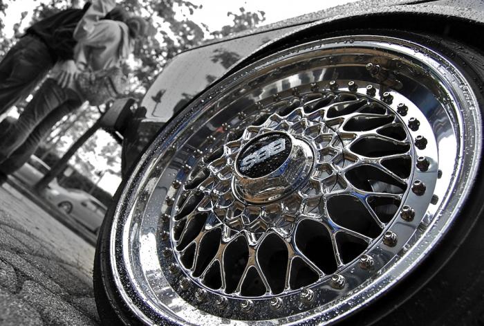

o 02.02.2010, 18:55 | Kesam

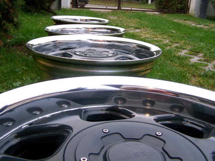

Takhle jsem je prodal keše :-)
Ty by jsi taky vyleštil líp ne???

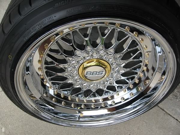

Ale čím to se podívej na na ty keskiny jak vypadají.
A říkám postup stejnej všechno stejný.

o 02.02.2010, 19:02 | mishan | Upraveno: 2010-02-02 19:03:21
no keskiny jsou super, nemám námitku, ale ronaly jsou divné, je to podle mě nejspíš materiálem, každé kolo se stejným postupem může mít jiný odlesk :o)
vidět life, určo to bude lepší ;-)
o 02.02.2010, 19:03 | Lefi | Upraveno: 2010-02-02 19:05:37
keskiny vypadaj vyleštěně(je tam ten zrcadlový lesk)ty turba vypadaj jak 2 roky po vyleštění :(
o 02.02.2010, 19:04 | Creams
JJ jak píše mishan a zelena pasta je pěkně na hovno to mi věř :) taky jsem ji zkoušel :) .... prostě mi to pořád nepřijde leskle... beru, že každy každy hlinik se chová jinak tedy co jsem zkoušel tak byl viditelny rozdíl, ale vždy se to lesklo ...

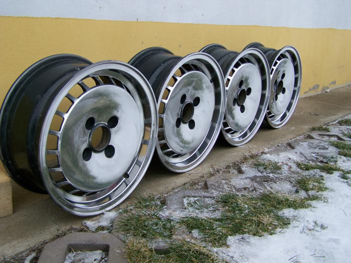

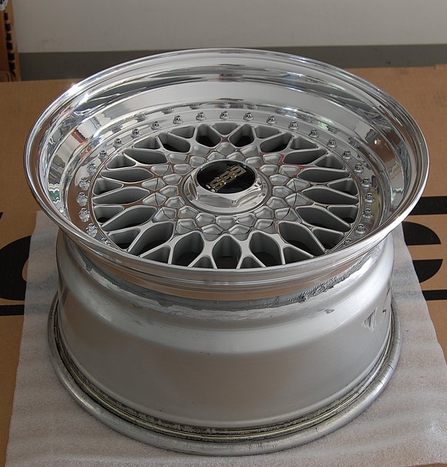

o 02.02.2010, 19:11 | Kesam

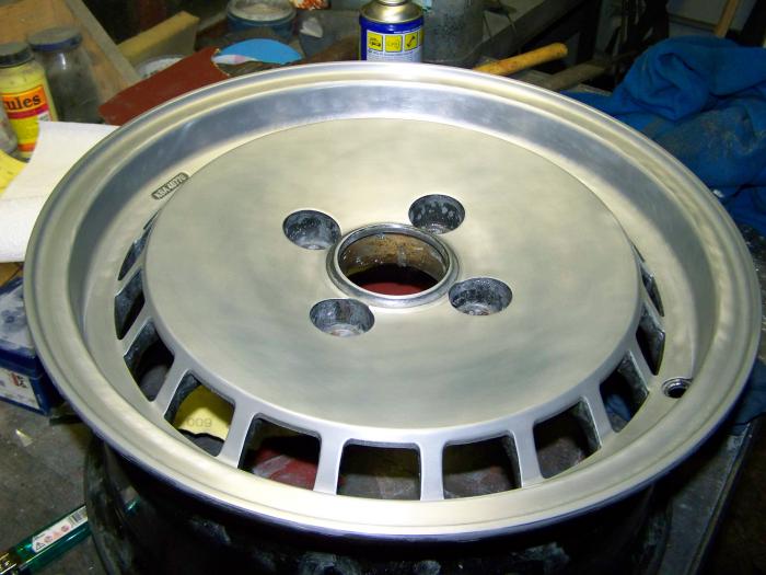

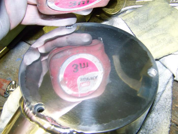

TAdy se koukněte na okraj nahoře tam je jiná slitina AL svar bylo to svařené a stočené na soustruhu a tam je vidět jak je to matné jako prase svar to nejni.

kua začínám se bavit :)))
o 02.02.2010, 19:13 | Lefi

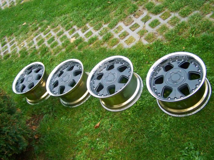

o 02.02.2010, 23:38 | Lefi
C.A.R.L.O.S. ne že se mi něco nezdá,jen že to neni ono což tady včetně tebe ví všichni.
Já si kesamovi prace vážim,všechno dokazal v podstatě sám a to je dnes téměř vzacnost.Jen jsem uvedl že diky blesku vynikne spoustu nedostatků.Třeba toto jsem fotil těsně po tom co jsme nazuli,takže límce maximalně omatlaný,zahumusený(navíc nijak připravované foto),jak mou,tak i kamaradovou rukou od vazelíny atd.a stejně i přes to,že to je s bleskem tak je vidět rozdíl...
foto k příspěvku  od Lefi

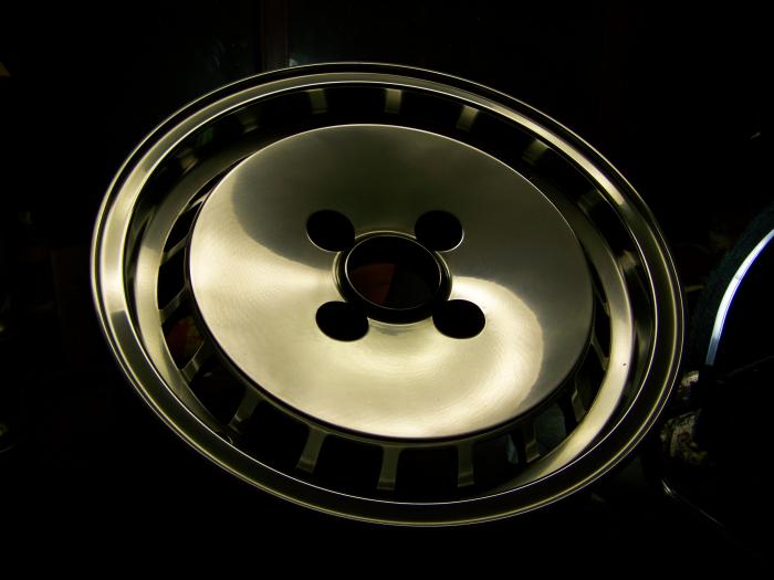

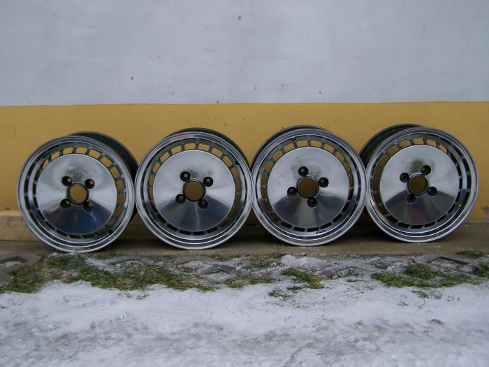

o 05.02.2010, 19:31 | Kesam
Tak mám i nafoceno lepšíma rukama a fotákem :-)
o 05.02.2010, 19:36 | mishan
tak šup šup, fotoooo!!!

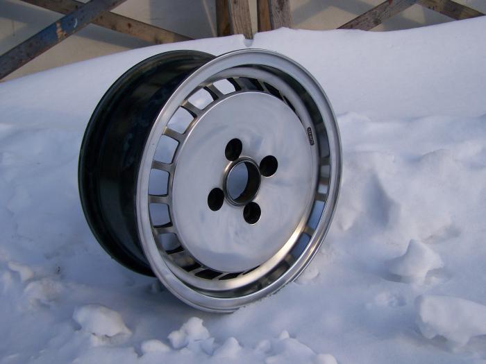

o 05.02.2010, 19:41 | Kesam
o 05.02.2010, 19:42 | Kesam
o 05.02.2010, 19:43 | Kesam
o 05.02.2010, 19:45 | Kesam
o 05.02.2010, 19:46 | Kesam
o 05.02.2010, 19:46 | mishan
no ted je to vypadá super, to už je s tou novou pastou?

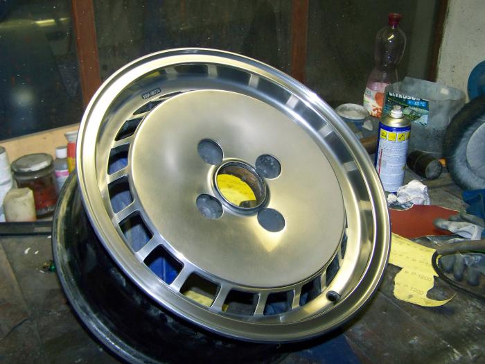

o 05.02.2010, 19:47 | Kesam
Ta pasta bílá a ty kotouče jsou znát.Jdu na Pivko dal jsem jedno v garáži :-)
o 05.02.2010, 19:48 | Kesam
Jo nějaká italská asi za 130kč 0,9kg začíná na A ale tedka si nevzpomenu je to znát dost co oproti té unipolce zelené.??
o 05.02.2010, 19:48 | mishan
jj je to mnohem lepší, líbí ;-)
o 05.02.2010, 19:50 | Kesam
Tak to jsem rád :-)skočím do dílny kouknout jak se jmenuje ta pasta.
o 05.02.2010, 19:54 | Kesam
Je to ALFA 535

neznám, já mám žlutou Midas za 125,- a naprostá spokojenost :o)
o 05.02.2010, 20:09 | Kesam
Jo a používáš nějakou tu hrubou pastu???s velkým zrnem??
o 05.02.2010, 20:40 | mishan
neee, používám jen tu žlutou, je dost jemná, ale ne finální uběr má 7, lesk 8 a když jsem to jednou zkoušel přeleštovat nějakou růžovou, co je finální, rozdíl nebyl žádný, takže s ní leštím uplně všecko a naprostá spokojenost jak s úběrem, tak s leskem, nepotřebuju vůbec doleštovat nějakou finální ;-)

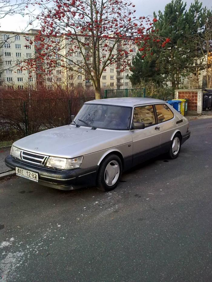

buddha :Jsem se chtěl optat co tam máš za motor v tom Saabíku??? On to měl tenkrát jeden frajer a vytunil tam doost motor měl tam koní nahnanejch dost.
o 06.02.2010, 23:51 | Lefi
Kesam: tohle je 900 aero,nenápadné zlo z kterého si každej blbeček v golfu sedne na prdel...

o 07.02.2010, 10:02 | buddha
Jak píše Lefi je to 900 aero. 2 litr,16 v ,turbo. Přídavná jednotka, takže cca 185 koní.Zatim :) Auto jsem koupil vloni o prázdninách, teď je vyvařený, nový blatníky,kapoty a lak.
Až sleze ten bílej nesmysl tak ho nafotim, zatim vůbec nebyl čas.
Jediný co je hotový je vejfuk, třípalec rovnej a bez obstrukcí :D Co z toho leze za zvuk se nedá popsat, to se musí zažít.
