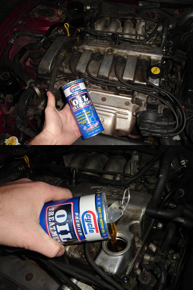

Hydroštěly (zdvihátka ventilů) se výrazně ztišila, když se vypustil OLEJ ČIRÝ A ŘÍDKÝ JAKO VODA (Lu může potvrdit, že to nebylo normální neb se sama divila tomu, co viděla na měrce oleje) a nalila se do něj POLOSYNTETIKA 10W-40 od XT SynPlus (je to Shell pod jiným obchodním názvem). Pro jistotu se do oleje vlila ještě taková MEDOVINA (Cyclo Premium – concentrated Oil Treatment), která má ztišit ještě hydroštely více (pokud nejsou zcela K.O. - viz foto č.1)

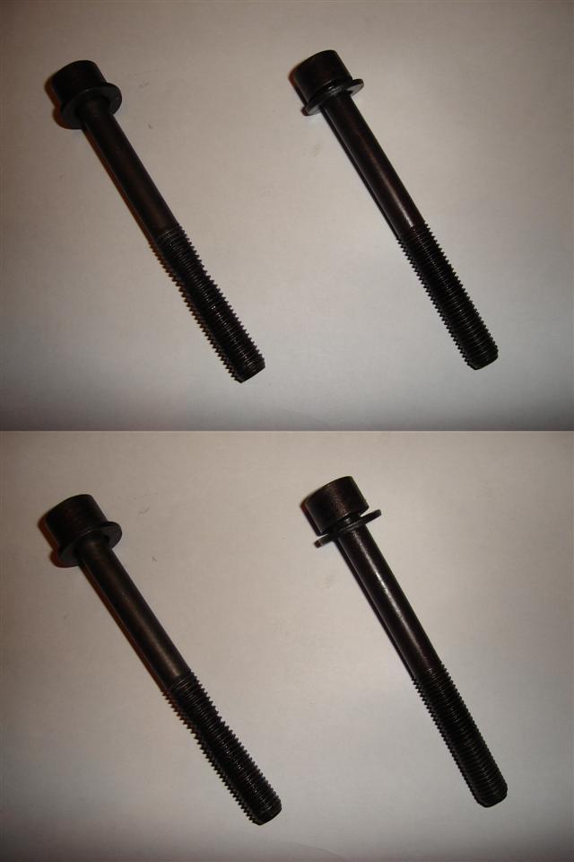

Proč že ze dvou hlav skládal jednu? Lu mu svěřila auto s tím, že neví co s ním je – všichni a i onen mechanik jsme měli podezření na prasklé těsnění pod hlavou. To se pak ukázalo, že také bylo ono – teda, úplně prasklé nebylo, ale to je teď jedno. Mechanik tak SUNDAL HLAVU – DAL NOVE TĚSNĚNÍ POD HLAVU, přebrousil hlavu (prý na několikrát – asi na 3x) a pak hlavu namontoval na BLOK. Když pak montoval hlavu, použil šrouby, které byly totálně vyžrané a ještě se mi k tomu pak sám přiznal se slovy, že to přehlídl (viz foto č.2). Naštěstí je prý při definitivním montováni hlavy na auto vyměnil za nové, které si naúčtoval (což je v pořádku a tak to má být)

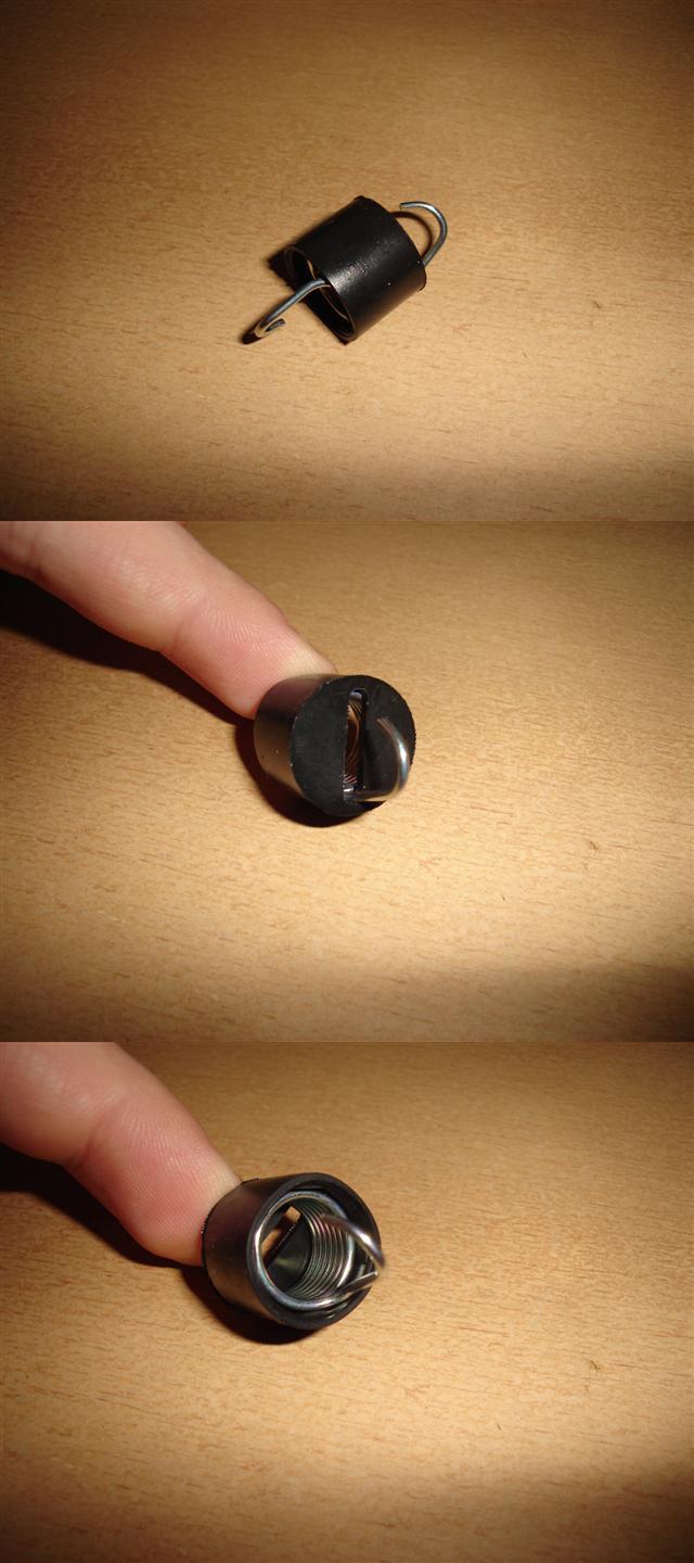

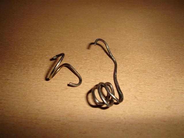

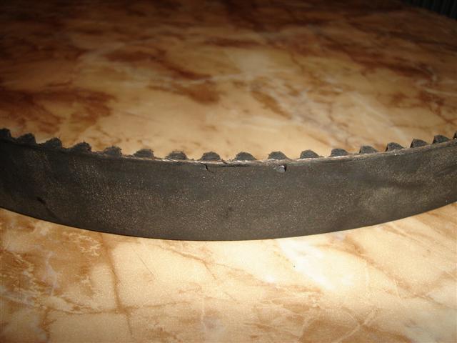

Když sundávali u Rostíkového mechanika hlavu, museli sundat rozvodový řemen, jež je na vačkových kolech. Aby jej sundali, museli UVOLNIT NAPÍNACÍ KLADKU. Napínací kladku pak znovu NĚKOLIKRÁT museli dát, na stejné místo (je to logické, když sundávali hlavu celkem 3x jak mi tvrdil a 3x jí dávali na auto) pokaždé tuto kladku a řemen museli shodit a nahodit – JENOMŽE - Tato kladka byla VADNÁ a už neplnila funkci napínáku. Mechanici tomu však zřejmě nerozuměli a domnívali se, že napínat řemen bude pružinka (viz foto č. 3) která však ale slouží jen k přesnému napružení řemene kladkou a ta se zaaretuje. Tím funkce pružinky končí. Kladka tedy nebyla řádně zaaretovaná a rozvodový řemen napínala jen ubohá pružinka. Ta však dopadla tak, jak dopadla (obrázek č. 4) Je to logické, takováto pružinka nemůže udržet rozvodový řemen napnutý. Už mě zaráží i fakt, že tito mechanici použili starý rozvodový řemen, nevyměnili jej za nový. Je to zvláštní, neb tyto řemeny by se měnit měly – jakmile se jednou NAPNE a funguje, při každém sundání a opětovném použití je volnější a volnější. Takže tady pružinka prdla, řemen se uvolnil a rozvody šli do kytek! Naštěstí se motor nepotkal (asi to je stejně vychytané jako u Probe V6, kde se to nikdy potkat nemůže.
Nebylo jasné, proč ta pružinka prdla dokud se nerozdělalo jedno z mých Probe 2,0 16v aby se mechanik podíval, jak to tam má být přesně. Bylo to tak, jak se domníval s tou aretací, neb to tak mají téměř všichni Japonci.

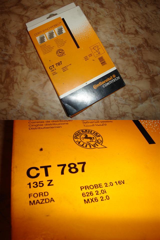

Koupil se tedy nový řemen a nová kladka na 2,0 16v (viz foto č. 5) tento řemen má 135 zubů a uvádí se jako ten pravý ve všech katalozích. Bohužel na motoru byl řemen, který měl jen 133zubů… tohle mechanikovi vrtalo hlavou nejvíce. Pak se chtěl podívat na číslo motoru/kód motoru od LU, ale ten byl vybroušený. Tak či tak, řemen se 135zuby na auto nešel dát – byl velký. Takže jsme se pídili po tom, co se děje. Pak nás polilo horko, neb jsme došli k myšlence, že motor co má LU v autě je dost možná pouhá 1,8 16v která má 77kW. Odpovídal by to mu řemen, co tam pasuje, kladka, která se musela nakonec koupit také na 1,8 16v (má menší dosedací plochu) a i vačkové kola, které mají 42zubů (klikové má 21zubů).

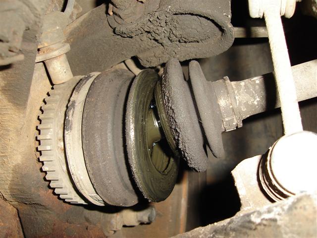

Potíž však přišla, když jsem chtěl nechat Lu vyměnit manžetu na LEVÉM PŘEDNÍM KOLE (na vnější straně poloosy viz foto č. 6). Tu už někdo sundat chtěl, ale nešlo mu to – rozklepal šroub, ale ten mu nešel povolit. Snažil se i rozbrušovačkou, ale také marně. Můj mechanik to zkoušel pak také, ale vůbec to nešlo – musel to tedy přetáhnout druhou stranou přes část od převodovky. Což se povedlo, ale trvá to déle, je to složitější a dražší. Nevím, kdo tu manžetu se snažil vyměnit, ale vím, že o to Lu prosila Rostíkova mechanika přes Rostíka samotného – netvrdím ale, že to tak zprasili tam.

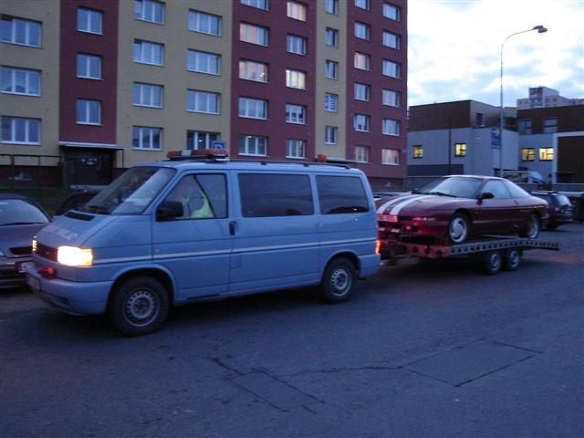

Foto: Dovoz auta 16.11.2009
foto k příspěvku  od Thullo

Foto č. 1 (medovina)

Foto č. 2 (Šrouby - vadný vs. dobrý)

Foto č. 3 (pružinka nová)
o 06.12.2009, 22:20 | Thullo
Foto č. 4 (pružinka k.o. co vypadla z rozvodů Lu)

Foto č. 5 (rozvodový řemen Continental 135zubů na motor 2,0 16v)

Foto č. 6 (prdlá manžeta)

Rozvodový řemen poškozený - na hraně už sjetý na provázky

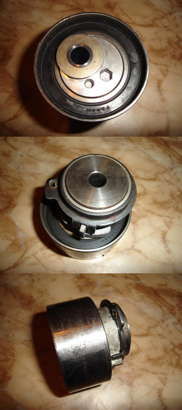

Stará kladka neplnící napínaní
