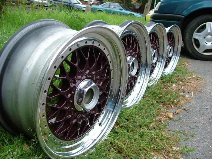

foto k příspěvku  od mishan

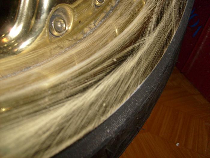

o 20.10.2009, 20:01 | Honcke

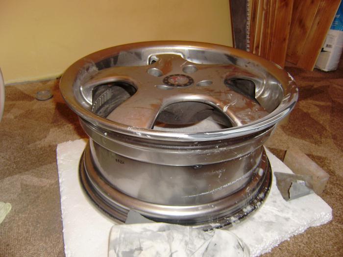

Tady to máte:-)
foto k příspěvku  od Honcke
o 20.10.2009, 20:02 | Honcke
Ty šmouhy nejsou odřeniny,to je špinavý,začínám na obrušování oděrek po obrubníkách:-)

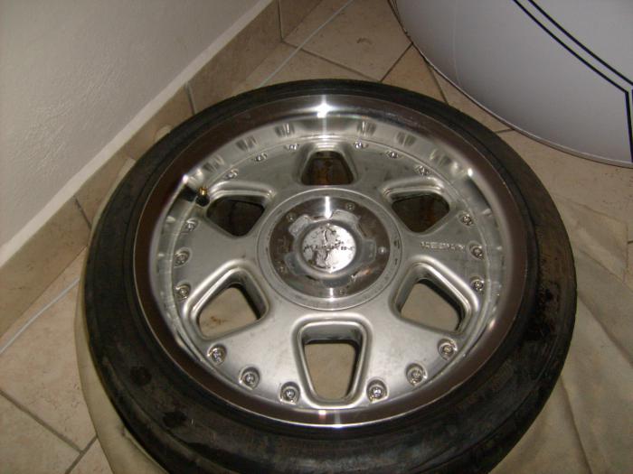

o 20.10.2009, 20:08 | Honcke

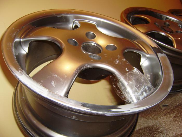

o 20.10.2009, 20:40 | Honcke

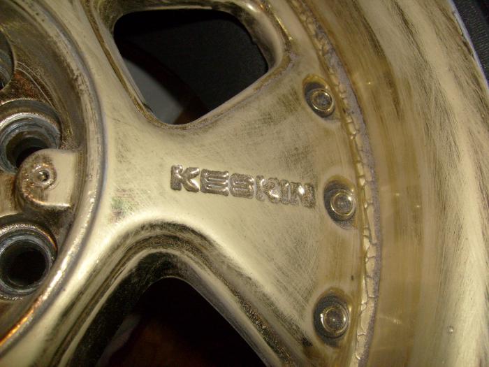

Ha mám tak koukej :-)

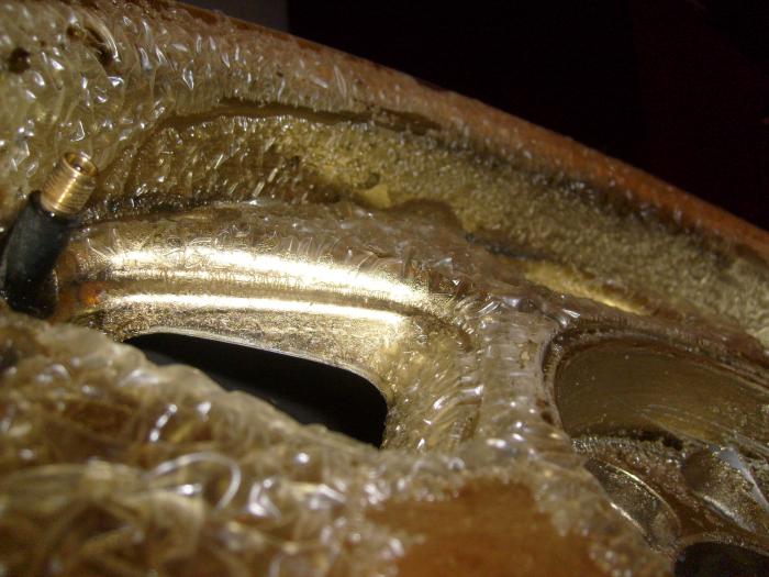

foto k příspěvku  od Kesam
o 21.10.2009, 16:10 | Kesam
Narušíno jo a pak na grafity jenže já měl čeče něco co stojí 1500kč asi 5 litru toho :-)
o 21.10.2009, 16:10 | mishan
fredh: ee.... neukážu :o)))

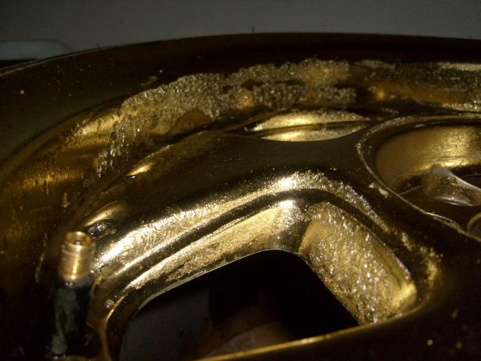

o 21.10.2009, 16:11 | Kesam
Natřel štětkou jo a tohle to je pak foceno asi po 15 minutách.
o 21.10.2009, 16:12 | Kesam
A po 30 minutách bylo to na balkoně asi v -3 v zimě.
o 21.10.2009, 16:13 | Kesam
Pak jsem to dal do vany a opláchnul horkou vodou normálně sprchou.
o 21.10.2009, 16:14 | Kesam
Pak jsem to kolem těch šroubku děklal uchoštourama :D
