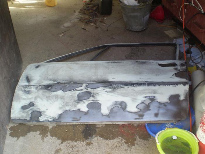

veme tohle plnič?

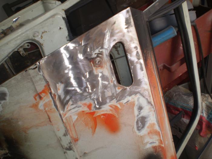

o 18.07.2009, 21:20 | škodovkář

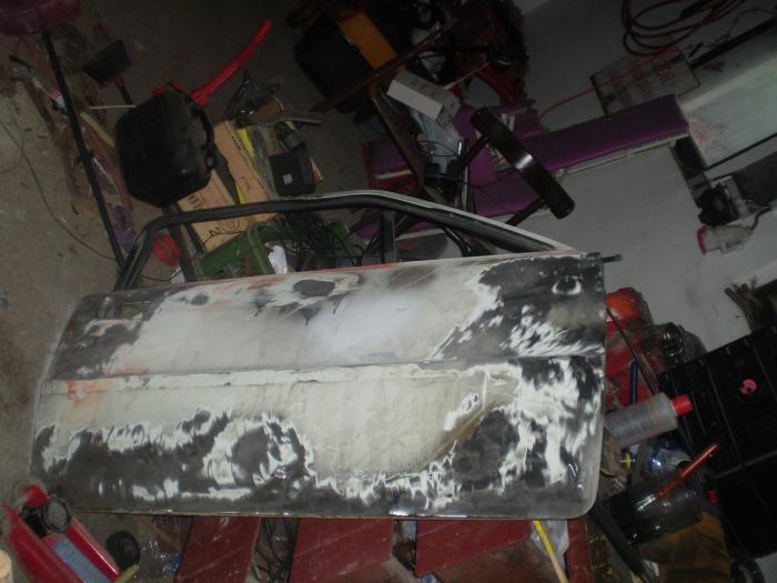

o 18.07.2009, 21:29 | škodovkář

o 18.07.2009, 21:31 | Karel.
tak tohle ti plnič fakt neveme
o 18.07.2009, 22:07 | martinz
jako na tohle plnic a pak rovnou lak ne , to se na to rovnou vy.er
o 18.07.2009, 22:39 | Samantus
Plnic ne, nerovnosti dolad kytem, pak strikaci kyt, plnic a lak, o trochu prace navic ale vysledek bude urco lepsi
o 18.07.2009, 22:42 | AR
jo veme ale dvere budes mit se strukturou ;)

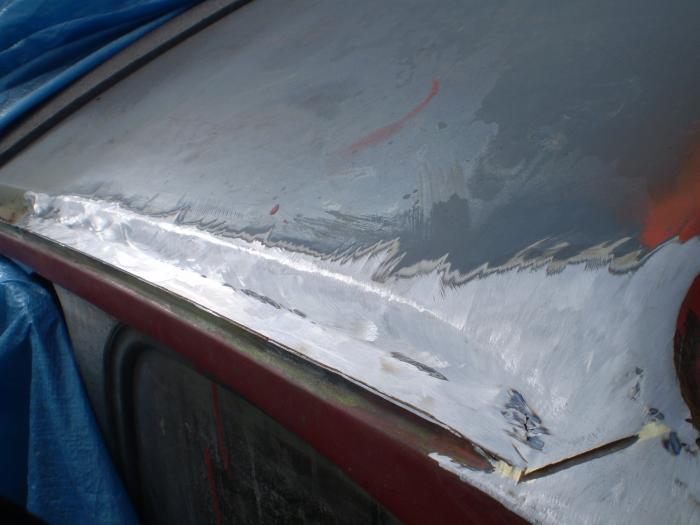

to broušení mi zbejvá už jenom jedno místo a le nevim jak to veme ten plnič
foto k příspěvku  od škodovkář
o 19.07.2009, 20:44 | Karel.
to si děláš srandu s těma okapničkama? Jedno ti řeknu, tohle auto na lak tak nejdřív za půl roku, jinak to natři štětkou a budeš spokojenej

jinak plnič ti skoro nic nevyplni.........
o 19.07.2009, 20:49 | škodovkář
to vim proto se ptám jak vyhladit?
o 19.07.2009, 20:51 | Karel.
jedna věc, kdo ti ty okapničky dělal? Prč se nevzaly celý a nechals tam to místo za tou okapničkou?
o 19.07.2009, 20:56 | Karel.
máš je mít takhle kráeně překrytý.........jinak něco kytem, pak stříkacím kitem a pak plnič.......ale počítej, že to za 1 den fakt nebude

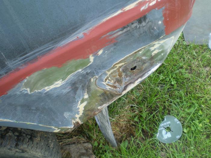

o 19.07.2009, 21:19 | škodovkář
místo tý zažraný bude novej plech a potřebuju nějak zahladit to broušený okolo ty škrábance bude stačit jemnější šmirgl?

o 19.07.2009, 23:46 | Pluto
Proč se snažíš dělat auto, když ani nevíš, jak se drží brusnej papír? Promiň, ale to je něco, jako dělat elektriku a bejt vyučenej krmičem prasat. Ty vůbec nemáš šajn o nějaký karosařině, lakýřině a vůbec o opravách aut a chceš něco dokázat? Dle tvých fotek auto opravdu může jít do laku tak za 2 roky, ale to už budeš mít prohnilý díry naskrz

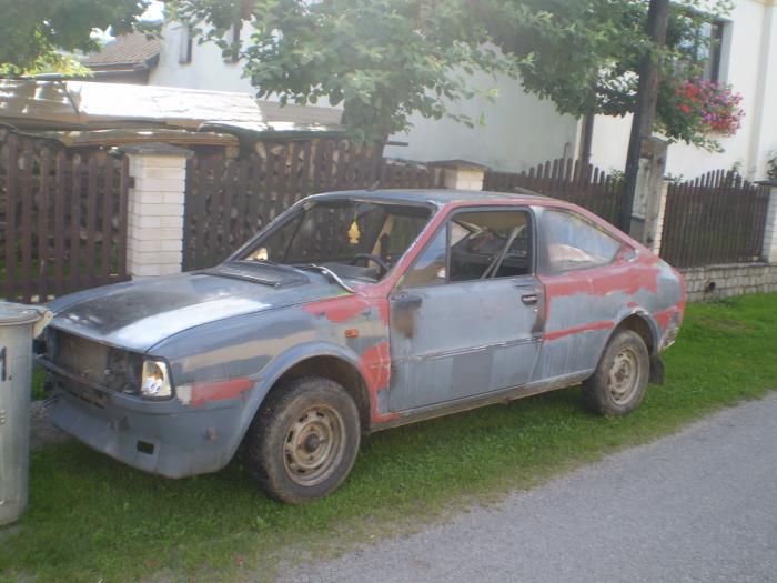

o 22.07.2009, 10:03 | škodovkář
a auto je u karosáře
o 22.07.2009, 10:05 | lukee_cz
kdyz to vidim, tak bych to radsi preparkoval, at to popelari nevemou i s tou prvni popelnici :-)))
o 22.07.2009, 10:07 | party_boy
Tak na tohle jsem teda velice zvědavej :-D
o 22.07.2009, 10:10 | M.Á.R.A.
plnič ti to nevezme, ale vezmou ti to sběrný suroviny :o)
nebude lepší koupit ty dveře nový, pokud se ještě tedy dají sehnat?

o 22.07.2009, 10:24 | Karel.
a blatníky a čelo jsi nemohl koupit? TO se dá taky v pohodě sehnat........jestli do tohohle jde karosář, tak mi řekni cenu, to bude dobrá pálka
o 22.07.2009, 10:26 | škodovkář | Upraveno: 2009-07-22 10:27:26
shání se a blatníky nejsou shnilý
o 22.07.2009, 10:44 | MATTESS
a proč je na blatníkách ta základovka, když nejsou schnilý?
o 22.07.2009, 13:27 | Karel.
prej baterka je dobrá tak zkoušej:o)) ty vole, já když vidím jak startuješ ten motor tak nechci vidět, jak prasíš tu kastli!!
