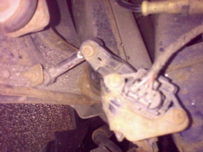

Paczqo:Omega to opravdu má.A je to napojený na xenony.Kamarád má taky Omegu rv 2000,2.5TD a vypadla mu ta spojovačka,protože měl zatuhlej jeden ten kloubek a světla svítily do země.Tak se to rozhejbalo,nasadilo a funguje to dál.Jinak údajně za to chtěli v Opelu 5000Kč.Jinak bych zkusil nějakej vrakáč,tam by to mohli mít.Mám jednu fotku ale sorry za kvalitu,bylo to focený mobilem a na rychlo.

Kuchta: díky za potvrzení no mě to taky běhá tak nějak bylo to vypadne ale je to spojené páskama takže rešim yměnu
