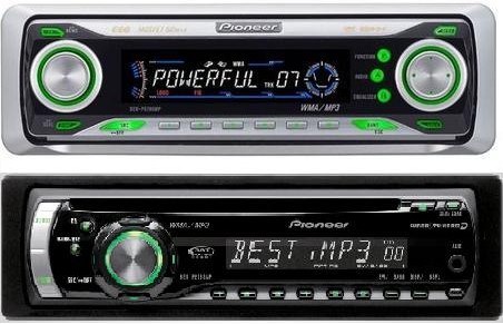

megane rv. 01, radio Pio DEH 5700MP nebo Pio DEH 2900MP a kdyby to neslo ani na jedno (coz se doufam nestane) tak bych musel neco novyho poridit
adapter se sice da koupit, ale 1400 se mi za to fakt davat nechce, za to je par baliku plen :o)))

no v tom odkazu je jen jak je to zapojene original,kdyz takto letmo na to koukam,tedy rozhodne tam neni nic o tom jak pripojit konkretni radio..tedy k nicemu...
ty musis vedet jak je to udelany origo,pak jak je udelany to konkretni radio co tam chces davat a pak laborovat...
na to nemam cas a kvuli jednomu radiu to nema vyznam vymejslet...
tedy reseni je jednoznacne ...kup hotovou a overenou redukci....

pokud stoji nejakej hotovej 1400 tak individualne za ty penize to neudelas
nejelevnejsi varianta je to koupit

jako kralik, ten adaptér mám k svýmu Pio3500MP a spokojenost, jinak s Pio většinou jedou adaptéry pro sony :-) - v Nevadě mám ještě starý ovládání s tuším šestikolíkem, k tomu je kablík s ISO konektorem a adaptér, v R25 mám furt origo rádio, mojí aktuální prioritou je dát do kupy "pracovní" auto (Nevada 2.2i), muziku budu řešit v obou autech až na konec (R25V6 Baccara si nehodlám ničit pracovně :-))
edit: ještě jsem si vzpoměl - ten adaptér není žádná drátařina, ale de facto 8bitovej mikrořadič (pro elektroniky PIC 16C...) a je to celkem složitá legrace, tudíž za ty peníze je to cena adekvátní tomu, co je uvnitř :-)
