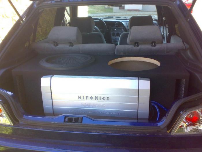

dbdragisti co myslite, chtel bych jet na vyskov se nechat jet poprve zmerit, mam sonica 15 na zesilovaci hifonics gx3000d, jde mi o to jak ho zapojit, hraje mi na 4ohmy tam ma hifo psanejch 1100w rms - pri nejakejch pisnickach (hodne basu) zacina na vyssim volume uz docela zkreslovat, myslite ze si nejak prilepsim kdyz ho hodim do jednoho ohmu aby do nej slo vice ? vydrzi to sonic na tom zesiku ?
a kdybyste mi prosim mohli rict co budu za kategorii, mam vse original, baterka serie vpredu (varta 61Ah), jeden plusovej kabel 50qmm,jeden 15 sub v kufru (sice je v bedne ktera je pro dva s prepazkou ale druhej zatim neni) jeden monoblok, nemam kapacitor, palubka vse je original, tlumeno nemam, nevim co vic rict dyztak pls poradte co to je za skupinu

o 07.09.2008, 14:38 | vinzek fa
pokud se se vsim vejdes do kufru pod spodni vejsku okna tak asi str B jinak toho goliase na dva soniky muzes zapojit do 0,5ohm s jednim sw muzes klido do 1 ohm jit ale opatrne mas origo baterku abys neoddelal ten zesik
o 07.09.2008, 20:43 | PRESS
jako vinzek, podle fotky je to street B , pokus je instalace pod okny. Sonic to vydrží , zes taky jen ta baterka ti může udělat bordel, hifa docela dost papaj ampéry, toho jedinýho bych se bál
o 07.09.2008, 21:10 | petis
ale pokud budeš mít dvě 15ky tak jsi Street C

na radiu mam vse nula krom pridanejch vejsek +1 , zesik mam subsonic na 35 a lpf na 70 zhruba ... z loudnessu apod eq uz sem vyrost ;) bude to spis tim ze to asi nedava ta baterka to bych tipl na nejjistejsi moznost, radio mam alpine 9882Ri... jinak s tou bednou mam ji s prepazkou (oddelenej objem)asi sem zapomel napsat takze nevidim rozdil od bedny na jeden woofer vuci bedne na dva woofry ktera ma prepazku ;)
o 09.09.2008, 08:34 | vinzek fa
oddeleni bedny si uz psal zesik nastav tak ze das vse na co nejmin jen gain dej naplno a pak ho muzes postupne stahnout to zkresleni je kdy na jake hlasitosti porad nebo kdyz tomu moc nakladas ?

vincku zkresluje jen kdyz mu nakladam a jen u pisnicek ktery sou takovy ostrejsi na basy proste tam neni bum bum bum ale buuuuuum, a taky co sem koukal tak zkresluje jen na urcitejch frekvencich ne na kazdym basu
o 09.09.2008, 11:58 | J0hny | Upraveno: 2008-09-09 12:08:18
tedky sem vzal multimetr a hodil ho na baterku, ani pri ty nejvetsi zatezi na volume 25 z 32 (vetsinou nedavam nad 22) napeti na baterii neklesne pod 11,7V, pri nastartovanym aute neklesne pod 13,9, mam ho pichlej na 4 ohmy takze zas takovej odber asi nema, takze sem proste stahnul gain na zesiku asi na 75%, mozna ze by sonic vydrzel max protoze mi ani jednou nezasmrdel, ani civka nebyla moc tepla pri omaku na membrane ale proste nemam v klid dusi kdyz vim ze muze zkreslovat :D uz nevim cim by to mohlo byt, dyztak s nakym profikem pokecame na vyskove kdybyste byli tak hodni :-))

J0hny tak hledej problem v bedne
o 09.09.2008, 14:30 | vinzek fa
a nebo proste na nektery ty fr co ti to zkresluje nemas prave ampery z baterky a proto je to napikacu

byl jsem byl, zkresluje furt no ale prezil to :-) asi to bude ta baterka ale to se poresi pres zimu secko jak bude casek a uspory :-) natlacil sem 141dB s jednim pri 53Hz frekvenci, co jsem zaslechl tak ze by to mohlo jit jeste vic pri vyssi frekvenci ale uz sem bohuzel nestihl v casovem limitu :-) takze pristi rok uz se dvema :-) ale sem spokojenej na to ze to bylo moje prvni mereni :-)
