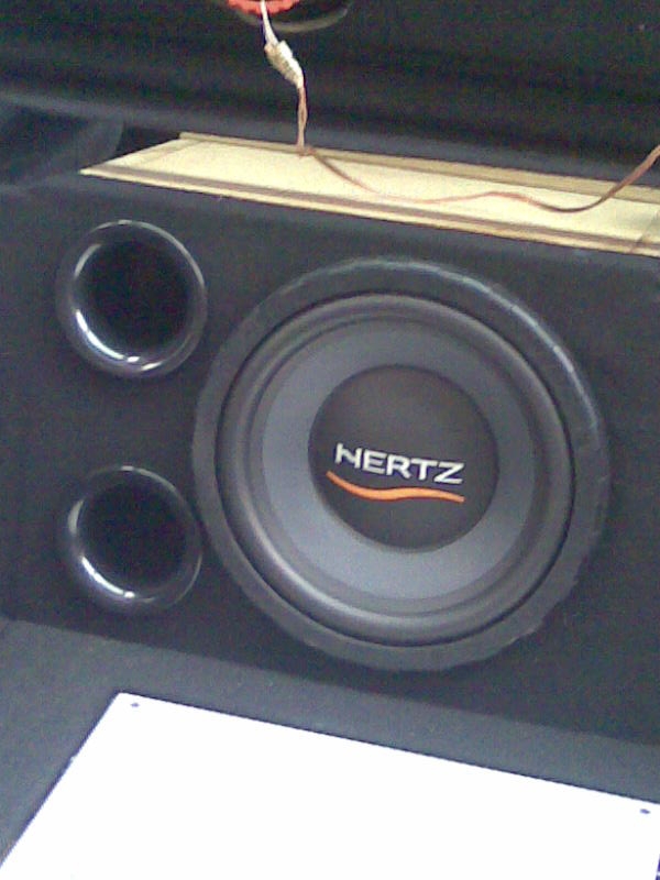

cvaká v subáči.když potˇukám na membránu takvněm cinká,klepe???
spálená cívka?
4+4ohm.
tak nevím užsemse ptal a určitě reklamace ale cotomu může být???
foto k příspěvku  od trlon
o 07.03.2008, 22:13 | sprath
Repro ven a pak se dá dělat diagnoza. Ale cívka to podle mne nebude to spíš dře než klepe. Viděl bych to na upadlej kontaktní bod.
o 07.03.2008, 22:19 | trlon | Upraveno: 2008-03-07 22:20:50
jo tosme mněli venku a mishan se nato díval sice večer ale nenašlisme nic! a kdyžto zesílím na polovic takvtom cvaká sice hraje ale slabo!

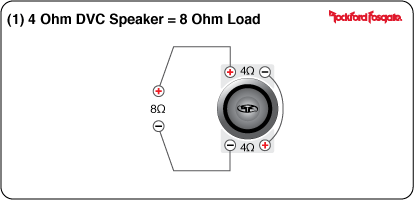

zkouseli jste to spojit na 8 ohm ??? tak poznas ze mas jednu civku spalenou....
neco takoveho se mi stalo s SPLem a diky tomuto jsme prisli na to, z ejedna civka ja KO

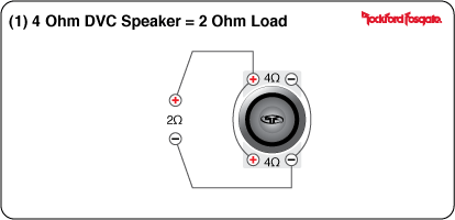

Kleneex: muze mu to hrat... na jednu z nich jak tady na tomto obrazku ( me to tak hralo a splo to nastesi prezilo)

taktosem neskoušel! vyskouším ale mnělismeho venku a nebylo nic vydět a kdyžnaněho poklepoš takvněm chrastí!a kdyžto zesílíš takvtom cinká a chrastí ale nehrajeto tak dobře! onmá 4+4ohm ale mámho na 2ohm.a zesík sem kontroloval! ale jestlito nemůže být mrazem játo vždycky nechám ráno zahřát a pakto pouštím navíc a začloto hned po prvním mrazíku!jestlito nepřemrzlo a nespáliloseto tím.

myslim ze viem presne co tomu je.vsetky hertze HX300D mali stym problemy jak mas privodne kabliky k membrane lepene takou cernou srackou to mas odlupnute a klepe to normalne sa zda ze top tam drzi ale skus jemne zatiahnut za ten privodny kablik a uvidis ze to je ono.troska sekoundoveho lepidla a vsecko je jak ma byt

takseto vyskoušelo a na 8ohm to nehraje! Když zapojím každou cívku zvlášt tak jedna nehraje! takžeje spaleno!!!! dře jádro o magnet
o 08.03.2008, 19:52 | mishan
alfik: na privodne kabliky sem se samozrejme dival, mel sem taky HXko, takze vim kam mám kukat a na co šáhnout, jinak souhlas
Trlon: tak tím že jedna cívka nehraje, nemusí být spálená, asi je uvnitř jeden z kabelu u té civky přetrhlý
o 08.03.2008, 22:27 | trlon | Upraveno: 2008-03-08 22:27:54
jo možnážeje přetrhlý káblík a tentam taky cinká kdyžnato poklepu! ale cotam dám tedka místo hertze? nechcesemi jezdit potichu mněsíc nežto vyreklamujou :((
