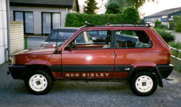

Linie vysky bedny v street A,B,C a ss1-2NW se bere od nejnizsi hrany okna prednich dveri vodorovne dozadu nikoliv podle vysky zadnich oken jak si kazdy mysli.

priklad jak se bere linie oken snad je dost srozumitelny samo ze to plati u vsech aut ne jen u pandy:-))

2 lada: hele podle toho obrazku a jak si to popsal to vypada ze kdyz dam mrtvy pruziny tak muzu jit s bednou az po strop
o 24.09.2007, 08:43 | zdany
Vita: Jeste ze se to netyka moji skodule. Dal bych standartni pruziny na predek, unaveny na zadek a mam z toho motorovej clun s predkem metr vysoko. :)
o 24.09.2007, 08:46 | Vita_Megane
2 zdany:
23/09/2007 13:16 Lada362
o 24.09.2007, 17:52 | zdany
Vita: Vsak ja vim, delal jsem si srandu. :)))) A bez tak u moji kategorie je to sumak. :)
