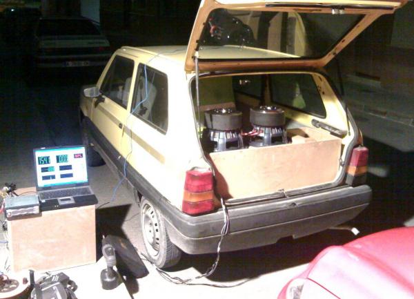

zaleží co a jak bude v autě. Muže to bejt lepší muže to ejt horší, záleží jak se trefíš na velikost bedny.
Foto je jasný dukaz:-))

A jak je to s tou bednou co je na fotce,takhle to líp "tlačí" když mají SW společnou ozvučnici???

Ve společný ozvučnici to líp tlačí. Velikost stěrbiny se nedá u dB vypočítat. ta se musí zkoušet.

petis jenze tohle uz neni SB nebo SC ale SM ;-)
o 02.09.2007, 21:00 | petis
Kleneex. jasný, ale tonemění nic natom že jsou košem ven a že to natlačilo 154. Teda jestli je na focení neotočili:-))
o 02.09.2007, 21:15 | Kleneex
no nicmene na 2x Emphaser je to dobre ;-)

A je lepší to dát mezi SW nebo na kraj jak je na fotce???
o 03.09.2007, 14:14 | Lada362
to je taky otazka na kterou nedostanes odpoved:-))) musis porad testovat kazda bedna ma svy:-))
