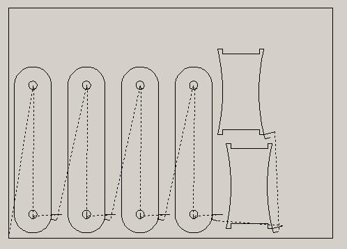

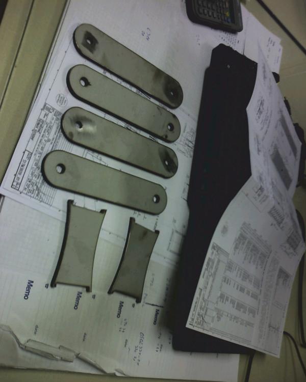

Panda nebo Marbella nabo Bzuk to je jedno, jde o to ze budu v praci vyrabet kolibky pod listaky aby to slo nahoru tak kdyby nekdo chtel tak neni problem za rozumnej peniz. Budu to palit pazmou z 5mm nerezu a pote svarovat

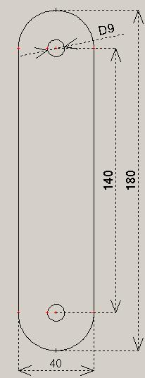

tak to jo, sem myslel ze to ma stejny podvozky. Tak kdo by chtel posvarovat na Marbellu kolibky pod listaky tak at se mi ozve, dneska to zkusim nakreslit a udelat palici plan, zacatkem tydne by to mohlo byt ve vyrobe. Mozna by se to dalo stihnout do myta

nevim bude to tak hodka prace a uvidim jestli to pronesu z prace, kdyztak cena treba nejakou lahev dobreho moku :))) ted sem to pomeril a zitra to zkusim a reknu o kolik se to zvedlo, pak jich dam do vyroby vic. Ted jeste vymejslim ulozeni zadnich tlumicu, budu tam davat dva vedle sebe

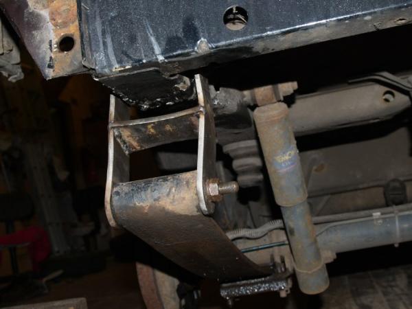

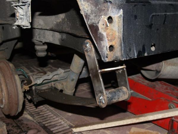

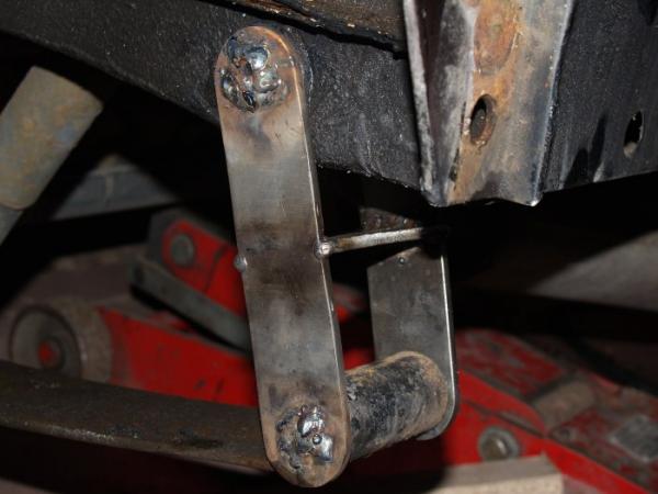

Tak kluci na dilne byly strasne sikovny a uz to mam u sebe :) dneska to zavarim a kusim. Kdyz to bude pasovat a listak mi neurazi hlavu tak dam vyrabet dalsi

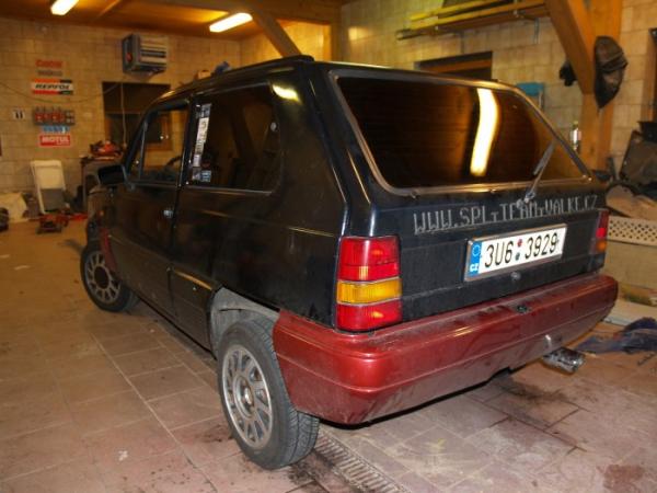

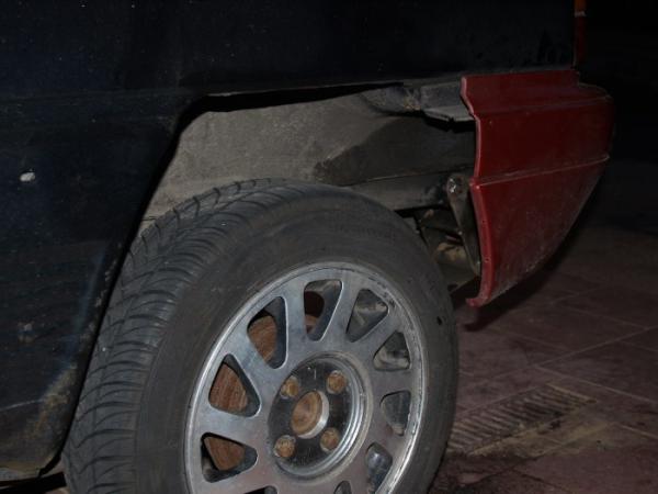

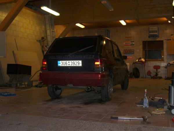

tak se to zvedlo o 3 cm ale je to hodne znat i to lip sedi, ty puvodni plisky se kroutily jak blazen

staci vam takhle ty 3 cm nebo to mam udelat delsi?
