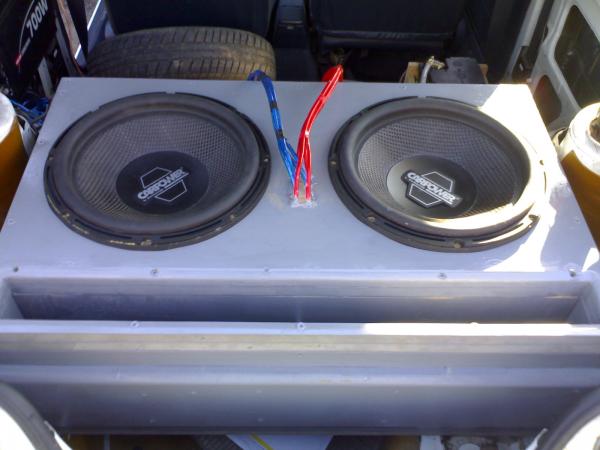

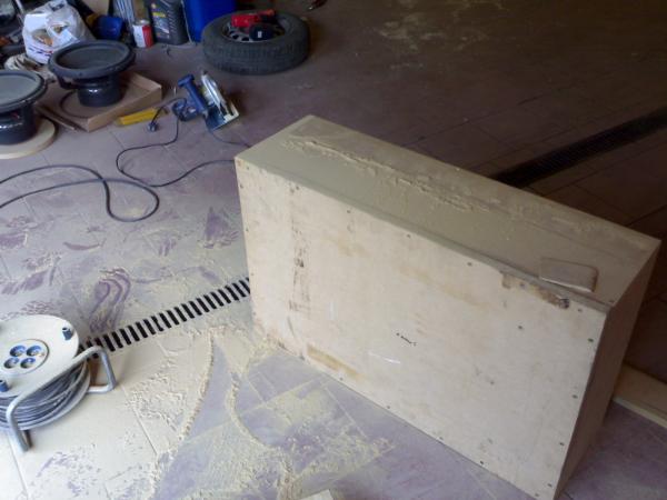

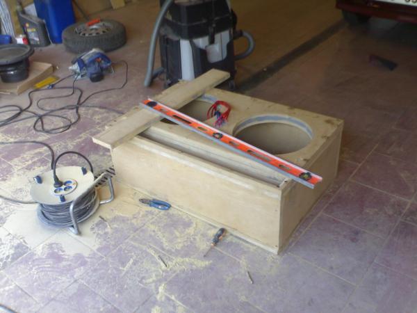

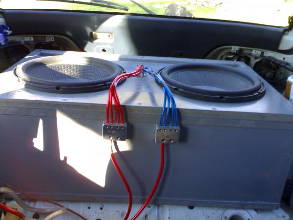

museli sme to trosku poupravit hodnota spl byla lepsi nez jsme cekali ale chceme vic

o 16.04.2007, 18:15 | redbullboy
heskeeeee:)))s čim si natrel bednu?
o 16.04.2007, 18:18 | vinzek fa
redbullboy
covece barvou
o 16.04.2007, 18:28 | petis | Upraveno: 2007-04-16 18:29:06
Kleneex: tuším 145, byl to rachot nehoráznej.
vinzek: pěkný. chtělo by to udělat uvnitř výstuhy, a štěrbynu pořádně zaoblit. ještě víc než je ted.
o 16.04.2007, 18:28 | Luigi
To šla docela hodně dolu,o kolik?Taky asi budu zmenšovat ale málo a až po Vyškově...
o 16.04.2007, 18:58 | Vita_Megane
noo asi o 40 litru uz to tlaci na 70hz ale furt to ma zdvih max cm a pak to de do prekmitu budem to muset jeste nejak poresit

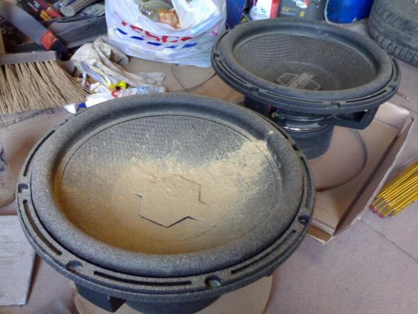

o 17.04.2007, 08:38 | Dusky
vinzek fa : na tie zaprasene wofrew davaj bacha.......raz sa mi stalo ze do cievky mi napadaly piliny a potom sa mi prehriala cievka a zhorela........
o 17.04.2007, 09:31 | vinzek fa
Neni posledni sveho druhu kdyz zhori tak se premota s plamenama se pocita
