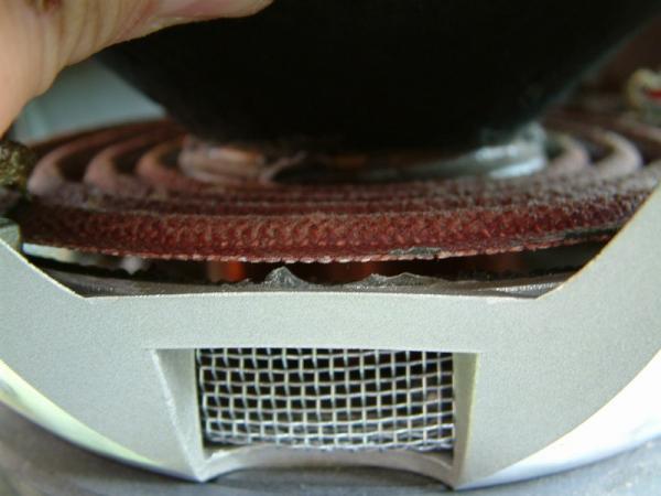

Bohužel ani mě se nevyla smula, co potkala Loonyho nebo Kallina. A takhle dopadly moje SW:-((
foto k příspěvku  od petis

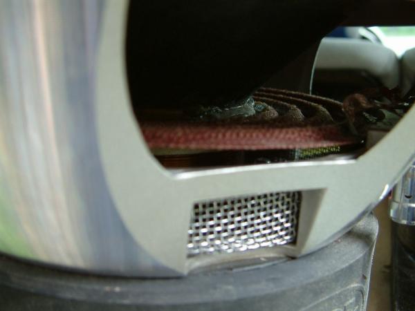

o 28.05.2006, 13:06 | petis
A ted co stím. Jak to přilepit aby to drželo?
o 28.05.2006, 13:51 | Dr.Hirax
Tak tomu se říká smůla.Kdo ví,kdo si ji vybere příští Db měření?Upřimnou soustrast

au au au :-((((( to není moc hezký pohled :-(((

o 28.05.2006, 14:44 | petis
mishan. hezký to není. ale ještě jsem stím odměřil roztřely.

o 29.05.2006, 08:18 | RadekFM
petis: tohle je slabe misto tech SPL, stalo se mi to take. Uz ho mam opraveny (u SPL), ale premyslim, jak to poresit, aby to priste vydrzelo.
o 29.05.2006, 14:45 | Rom_octa
já bych to celý zpevnil chemoprénem :-)))
o 29.05.2006, 19:00 | petis
Addict: jo to jsem byl já:-)
RadekFM: já už tak nejak přemejšlím jak to slepit. a asi bych to slepil¨třeba chemoprenem. a pak to ještě celý prošroubovat přes nějakej kroužek kterej by se rozpulil a stáhlo se to po celým obvodu.
Roman: jj, přemejšlím otom:-)

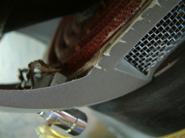

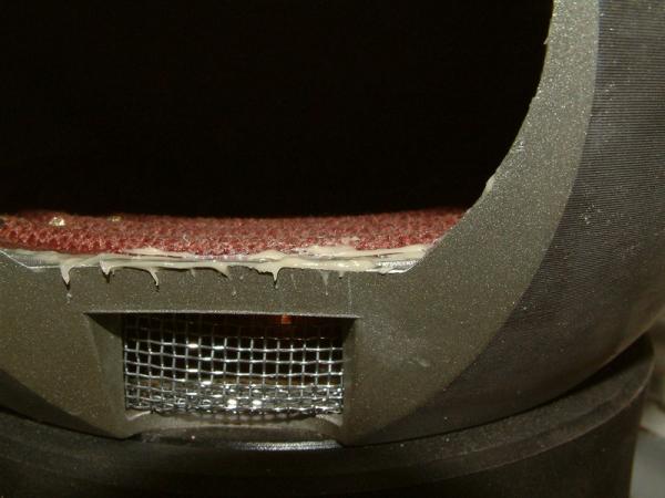

o 04.06.2006, 11:54 | petis
po perných chvilkách při lepení, se to nejspíš povedlo. Nikomu nepřeju lepit 25cm woofer:-))) Ještě proběhne test v autě.
o 04.06.2006, 11:55 | petis
