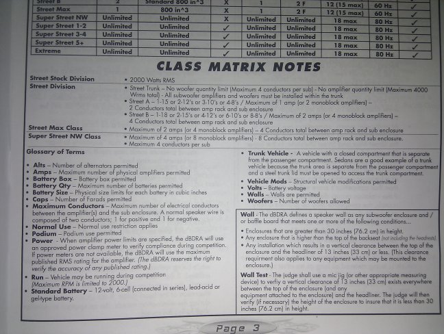

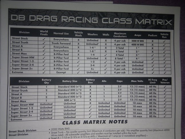

Caute neporadil by mi někdo kde najdu aktuální pravidla, mám sub 2x12 a jeden zesilovač monoblok a zajímalo by mě jestli budu v Acku nebo případně v jiný kategorii a jestli mozu mít dvě baterky . Jinak bednu mám pod okna. Dík za rady.

aktuální pravidla na www.termpro.com
link:
o 08.12.2013, 12:29 | giuseppe
foto k příspěvku  od giuseppe
o 08.12.2013, 12:33 | giuseppe
