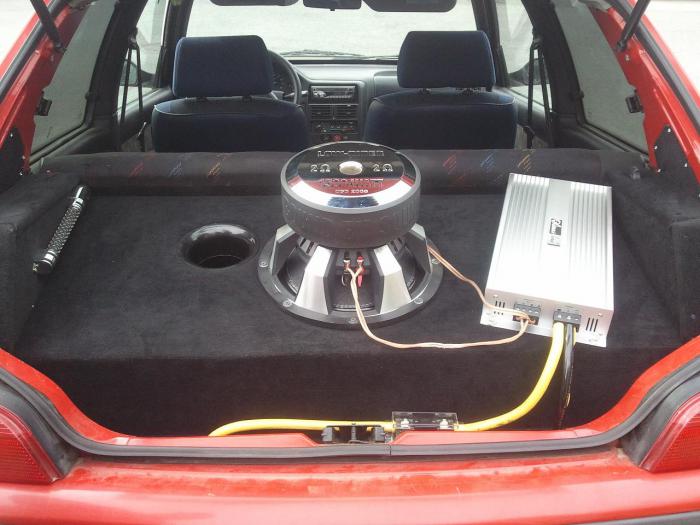

Ahoj, mam kámoše a chtěl by na dbdrag. Jen neví do jaký kategorie ho daj. Mohl by někdo poradit a přiblížit?
Tady info o instalaci:
Subáč: US Blaster USB 2000 Lowrider
1500rms
2x2Ohm
30cm
bližší info zde: [ Link ]
Zesík: Sinus Live SL-A 1500
550rms 4Ohm
900rms 2Ohm
1500rms 1Ohm
Kabely: 50ky
Baterka: Obyč
Kapacitor: Neni

basak je určite nad oknom, tak budeš niekde vysoko, kategoriu ti nepoviem presne, asi super street, aky je zamer? odmerať čo to natlači?
o 16.06.2010, 22:39 | Rocco.
To jsi Street Max jak vyšitej :)

Záměr natlačit co nejvíc :o) Kdyby otočil subáč tak je zase v jiný kategorii, mam pravdu? To by asi bylo lepší

streetmax pokud otoci sub nepomuze si podle obrazku to vyada ze celkove bedna je nad hranou predniho okna prijet muze kdikoli radi mu vysvetlime a poradime co muze zlepsit ci popripade predelat pro vstup do jine kategorie
o 17.06.2010, 15:14 | Kleneex
jestli to je 12" tak ho dej kosem do bedny tak jak to normalne patri a budes jako novecek ve Street Stock
a kup si poradnou baterku ninak nic nenatlacis a spis spalis zesak

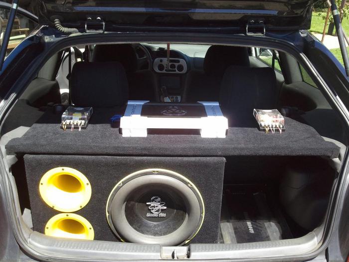

Aha, jeslti jsem to dobře pochopil tak když zástavba v kufru přesahuje spodní hranu předního okna tak spadá už do jiné kategorie :o)
Teď já :o)
Subáč: Ground Zero Radioactive GZRW 30SPL
30cm
1000rms
2x2Ohm
Zesík: Ground Zero Titanium GZTA 1.2000MK²
650rms 4Ohm
1200rms 2Ohm
1900rms 1Ohm
Baterka: obyč
Kapacitor: Neni
Kabely: 50ky
Zesilovač na komponentní rep. : Crunch MXB 4150i
Přední kompa: Kicx GFQ 5.2
Zadní kompa: Kicx GFQ 6.2
To bych spadal do kategorie Street A ??

klen stock to same jako street pod okna prvni auto SM to druhe podle fotky taky i kdyz uz to neni tak vydet na miste vam kluci reknu vic
