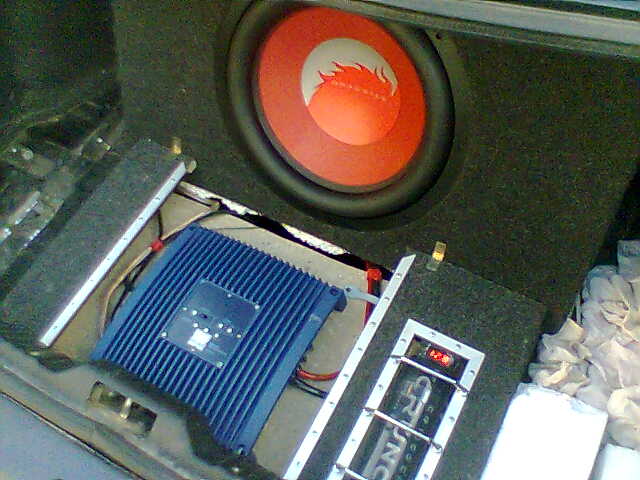

ahoj myslyte ze bych mohl stimhle do souteze???zesik 1250w rms v 1ohm-sub-800w rms dvou civka 400+400 w rms dik info !!
o 31.08.2009, 07:47 | rgf
foto k příspěvku  od rgf
o 31.08.2009, 10:14 | EDEMSKA
do souteze muzes z cimkoli
o 31.08.2009, 21:17 | Rocco.
Myslím, že 1250w RMS je pro tenhle zesík jen zbožný přání..
12V na baterce, nějakej zvonkáč kabel... z toho poleze tak 200w :)
o 31.08.2009, 21:23 | vinzek fa
voe to je nejmin 10ka ale to ty neznas vlastne kdyz do sw ti vede 35qm
o 01.09.2009, 06:49 | rgf
hahaha toje 15 a vede jen do kapiku,od kapiku do baterky je 30mm,,,a ten zesik je gravyti xetex 1250w rms do 1ohmu asi to neznas kamo!!znas malo no!
o 01.09.2009, 06:55 | rgf
o 01.09.2009, 08:10 | vinzek fa
zna toho dost a vi co ti ten zesik da navic 1ohm tam urco nemas v tej bedne ti to poleze ke 4ohm kde uz ten zesik dava malo 1250w to ma urco na 14,4 kdyz mas na baterce 12 uz mas opravdu jen tech 200w a ses rad

dik!!revilohifi.cz,,,ale ta bedna je stavena podle litru na myru sw, jeto dvoucvkovej sw jen 2+2 ohmy nema 4 a mam tam kapik a davato 13,8 tak nevym no,,a mam to zaply do 1 ohmu,,,200w asi poznam ,ne??tet to tlaci as dost ze se v aute neda dychat.ale kdys dam zesik na pulku,again, basi na zesiku na plno hlavne subsonick tak aspo jedne hodine hrani tak na 30 volume citim sladkej zapach,jako paleni ale jeto nasladly,,,s woofru !mozna to bude asi tim malo proudem !!

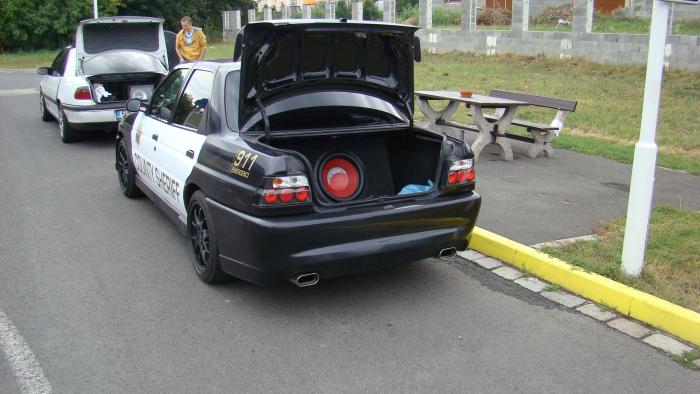

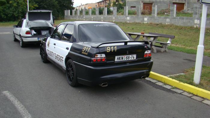

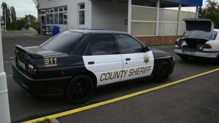

cus hahah jo prodam,,,,kluci ohodnot te muj vytvor ,,a moj stroj !co nato rikate!?
o 05.09.2009, 16:09 | rgf
o 05.09.2009, 16:15 | vinzek fa
luda551 ses asi vymastenej ne marbela 5k tlumeni 5k baterky sou tam dve sw na splatky a zesik pucenej takze ses trouba kterej vi prd a rozsirujes tu jenom blaboli a odrazujes normalni lidi od kupu poradnyho soutezniho zarizeni + nna marbelu pruziny z g3 nedas sou tam listaky kam se davaj jen delsi houpacky vyroby si to kazdej doma sam za cca 50kc
o 05.09.2009, 16:24 | rgf
jj pres ne tak!
o 06.09.2009, 03:28 | pepe689
hm pěkně hrala -:))))
o 06.09.2009, 17:34 | Route88
rgf: pokud budes merit tak, jak to mas v aute na te fotce, tak myslim moc nenameris, cidlo se dava na celni sklo
o 06.09.2009, 17:50 | Kicker18
gain na pulku a basy na plno.:o))))chtel bych slyset to zkresleni.:o)
o 07.09.2009, 20:49 | swpavel
luda551: toho tlumeni neni par set kilo asi moc neznas pravidla tak takove rady nedavej, muzou byt max 4mm coz ti v pande par set kilo neda :-), dela baterie jsou omezene kategoriemi, a pruziny z G3 jsou meky a uplne na ho.., chce to pruziny ze skoda 135 a zkratit o dva zavity, ty na pandu sednou dobre...:-)
