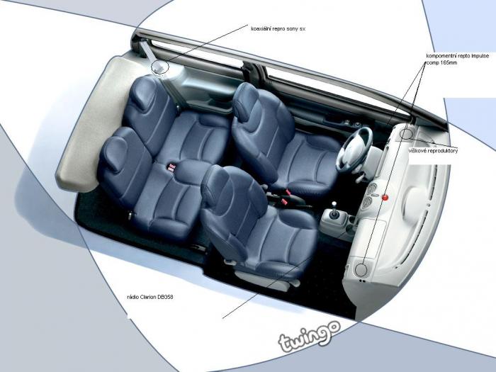

Zasílám rozložení autohifi v Twingu - prosím o radu jestli je rozložení repra dobré nebo jestli je nějaká možnost na vylepšení. Děkuji

o 23.03.2008, 18:28 | Cenda
zadni menice nepotrebujes, zainvestuj do externiho zesilovace, instalce atd. Hlavne je potreba se venovat instalaci a naladeni systemu.
o 23.03.2008, 19:19 | Goldies
A hlavne je dulezite tlumeni :-) A to myslim vazne!
