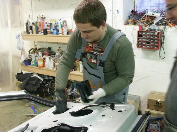

Auto na SC jsem koupil Ford Galaxy.Záměrně je použito velké auto a myslíme, že to
je lepší než malé auto.Auto je také zaměrně bílé.To jen pokud by se nekdo ptal,
proč to a proč ono. :c)))

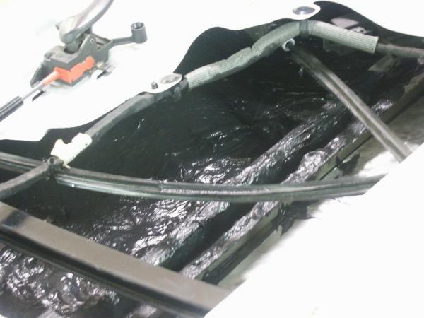

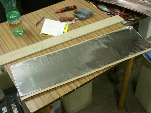

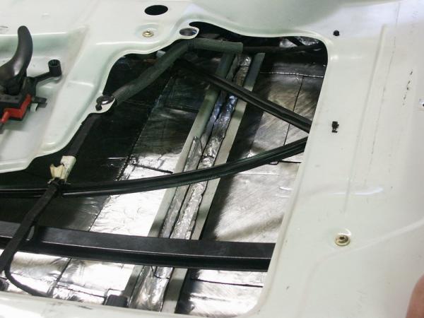

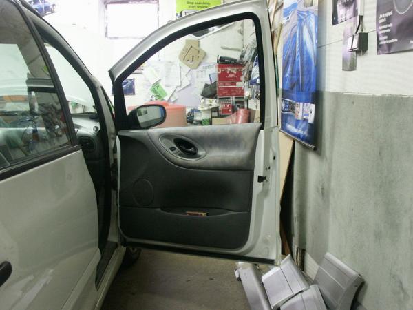

Zatím se dělalo na tomto:

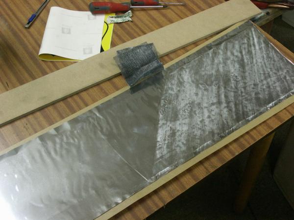

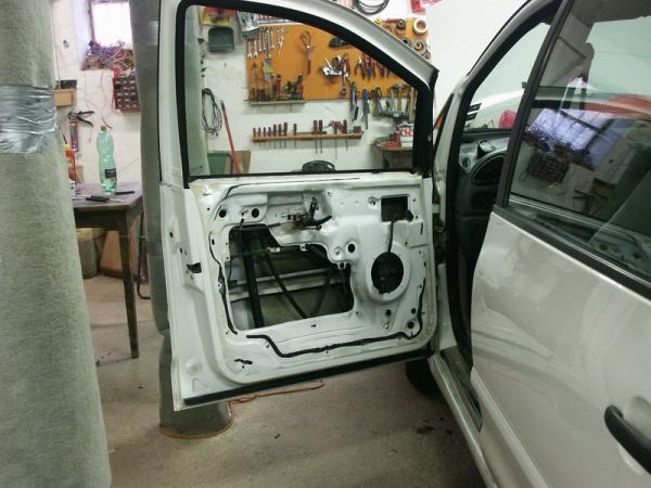

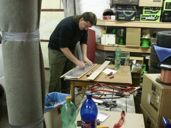

- odstrojeny přední dveře, demontovány z auta a rozebrání pravé části palubní desky
- kompletní očištění a odmaštění dveří před vytlumením
- zdrsnění vrchní hliníkové strany tlumení z důvodu následného vymazaní antivibrační pastou Brax
- vytlumení předních dveří tlumícími pláty a antivibracni pastou, byla pouzita pasta Brax a na každé dveře padlo skoro 5kg Braxu
viz pár fotek, které přikladám ... tedy přiložím bo teď musím nutně ven
