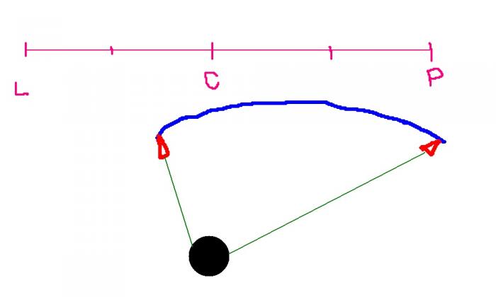

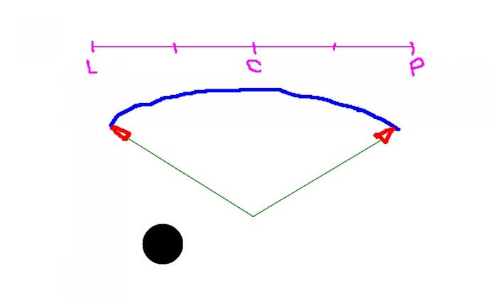

o 22.06.2007, 12:53 | Mišák
Tak jsem se to pokusil nakreslit (je to jenom v rychlosti v Malování)
modrá čára je sklo auta, černá koule hlava řidiče, červeně jsou výškáče, směrování výškáčů je zelenou čárou no a nakonec výsledná scéna je růžově.
o 22.06.2007, 12:56 | Mišák
Takhle by to mělo být podle toho, co říkal Erik

o 22.06.2007, 12:58 | Mišák
A takhle to mam udělaný v autě já (a přijde mi to správně)

o 22.06.2007, 14:11 | Cenda
misaku, takhle mas sice centr pred sebou, ale na jedne strane mas vzdalenost L-LC malou a druhou stranu PC-P roztahany, pri klasicke montazi. Me osobne se to treba nelibi, to neodpovida nahravce uz vubec, proto mam centr na stredu a sedim vlevo :-)
Milan Rychtr mi kdysi posilal odkaz na nejaky projekt, mozna od Alpine, kde mel kazdy svoji scenu pomoci dvou kompo, ale jak se to potom jevilo...
o 22.06.2007, 14:23 | Mišák
K tomu abych mel tu vzdalenost L-LC stejnou jako na pravy strane mi prave pomaha nastveni zpozdeni na radiu.
Kdyz zavru oci, tak opravdu slysim levy konec sceny jakoby cca 1m venku z auta .....

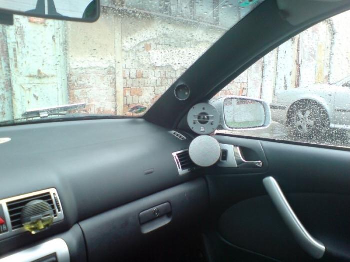

o 24.06.2007, 13:18 | Ricci
Mam smerovane vyskace aj stredy priamo na usi vodica a nemam pocit, zeby to bol problem
foto k příspěvku  od Ricci
o 24.06.2007, 13:19 | aTTim
Neni to problem tonality, ale sceny a vcera jsem si to specialne u tebe overil, ze to tak proste je.
o 24.06.2007, 13:30 | Ricci
spravne, ubera to na hlbke sceny ale rozsiruje ju a zalezi,komu sa co paci, ale aspon neprichadzam ani o tie najjemnejsie detaily vo vyskach ako pri inych smerovaniach vyskacov

Tuner#2: Viz vysvetleni Etiena. Vysvetluje to vse, bych rekl. V nizsi kategorii se predpokladaji jednodussi instalace a proto i jednodussi nastaveni a proto jeden rozhodci. 2 rozhodci uvidis v SQ Advances/ Master (vloni Amateur a Pro).... 2 rozhodci ale rozhodne neuvidis v MM. Tam je jen jeden.
o 12.07.2007, 11:54 | Etien (M)
no blbě :)
proto mi přijde logičtější nemít střed scény přímo před sebou, než hejbat středem v rámci scény...
prostě když je zpěvák uprostřed podia, přijde mi lepší ho nemít přímo před sebou, než deformovat scénu a cpát ho k levý kytaře např...

o 12.07.2007, 17:17 | Etien (M)
ale udělat střed scény před řidičem, znamená dostat levý okraj scény metr ven z auta... a u toho bych vážně chtěl být...
o 12.07.2007, 17:19 | aTTim
Mno, když teda budeš mít střed scény před řidičem, budeš mít i vzdálenosti pravá-centr a levá-centr stejné ? Pokud ne, tak se mi pak zdá jako menší zlo mít centr v poloze "střed auta", než před sebou a tím si rozhodit scénu, velikosti nástrojů apod...
