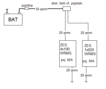

Jen se chci ujistit jestli jsem správně zvolil průměry a max. délky kabelů. Od baterky k distrubučnímu bloku můžu mít max. 2,9 metrů 50 qmm, dále pak k zesilovači 4x100 WRMS 20qmm o max. délce 3,8 m a k zesilovači 1x620 WRMS 20 qmm o max. délce 2,3 m, ukostření obou zesilovačů bude opět 20 qmm. Je to tak správně?

foto k příspěvku  od mychal

to pade si dej i na to mono nebo co to bude nikdy nevis kdy vymenis
o 16.10.2006, 22:31 | hotdog
a taky dej padesátku na kostru u baterky
o 17.10.2006, 18:25 | michal_smsmsm (A)
a taky nezapomen, ty kabely, od distribucaku k zesikum sprave pojistit, jen pro uplnost...

michal: Ten rozvodak ma pojistky, jestli dobre chapu vykres...
o 18.10.2006, 13:22 | mychal
michal: ten rozvoďák je s pojistkama
vinzek fa: jsem student takže tahle sestava bude určitě na delší dobu...

Jeste jen .. Osobne si myslim ze by mel byt achovan pruzer kabelu.. tzn od pojistek ne 20 ale 25 a pak - od zesiku taky 25...

Area51: no to sice zní logicky, ale důležitá je i délka kabelu. Mě by stačil na ten čtyřkanál i menší průměr, ale vzhledově budou vypadat dva 20 qmm kabely vedoucí od distrubučního bloku lépe než jeden silnějsí a jeden slabší.

area asi myslel dát tam místo 20 kabelu 25 obě
o 18.10.2006, 18:47 | mychal
to mě taky napadlo, ale mě budou stačit dvě dvacítky
o 18.10.2006, 20:26 | Area51
Jasny ze je dulezita i delka kabelu.. ale tak asi by to bylo hezcejsi. nevim no.. je to jen muj pocit..
hotdog: Jojo.. presne tak.. myslel jsem oba.. :o)
o 18.10.2006, 20:40 | hotdog
mě by se tam třeba líbila víc 25. čím šilnější kabel tím lepší. a když to předimenzuješ tak tímhle rozhodně nic nezkaziš
