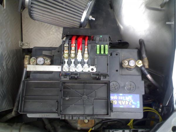

o 10.07.2006, 00:05 | paia
co rika EMMA na takto resenou pojistku?
foto k příspěvku  od paia
o 10.07.2006, 00:26 | Lukasino
a uz to poznavam! :o))) takze je to skutecne "muj" plusak 50qmm, ochrany "husi krk" zealum na 35qmm a pojistkovy pouzdro :o))) juu ;) Dokonce i ocko zustalo :D

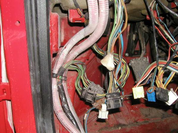

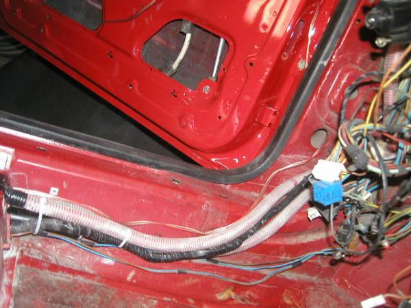

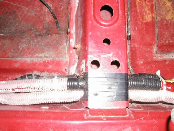

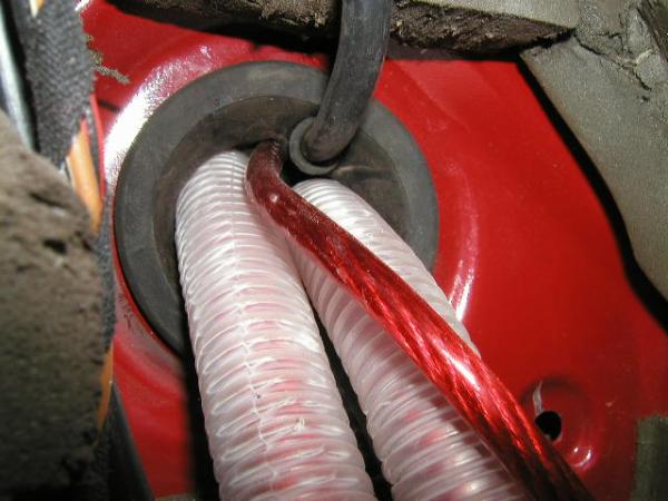

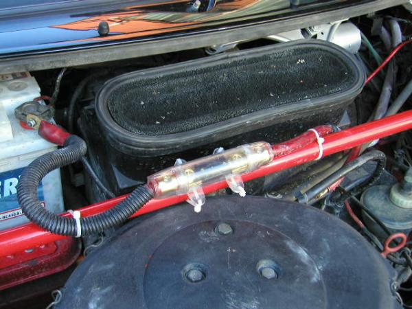

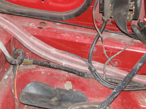

Ještě se poptám stačí prezentace tažení napájecích kabelů asi tak nebo znova?
foto k příspěvku  od Spirit
o 10.07.2006, 19:23 | Spirit
o 10.07.2006, 19:24 | Spirit
o 10.07.2006, 19:25 | Spirit
o 10.07.2006, 19:26 | Spirit
o 11.07.2006, 15:01 | johanik
Myslim ze bohate staci, jen na te posledni fotce neni zrovna videt uvazani, ktere by melo byt cca po 30 cm
