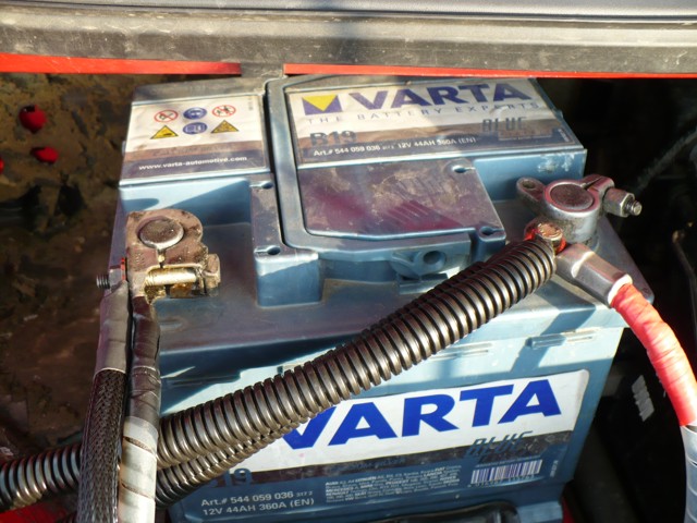

Čau klubáci...
Potřebuji poradit, jak nejlépe zakrýt svorky u baterie, aby splňovaly pravidla. Nové svorky i s krytem beru jako krajní řešení, protože bych musel i nadstavovat kabely a to se mi moc nechce... :)
V pravidlech je, že musí být krytý nevodivým materiálem... Bylo by tedy možný svorku něčím oblepit a nad ní udělat z pevnýho nevodivýho materiálu "stříšku"???
Díky za reakce i případně foto, jak to kdo má...

o 19.04.2010, 21:41 | Zdenek (A)
Problem ma mnoho reseni. Kryti musi zajistit 2 zakladni veci:
a) Pol by mel byt kryty tak, aby na nej nemohlo spadnout neco vodiveho a zkratovat kladny pol na kostru. Napriklad sroubovak nebo klic je dobry priklad.
b) Clovek nesmi mit moznost dotknout se prstem polu. Takze treba plexi nad akumulatorem je dostatecne pokud je dostatecne siroke, aby rozhodcni na pol nedosahnul...

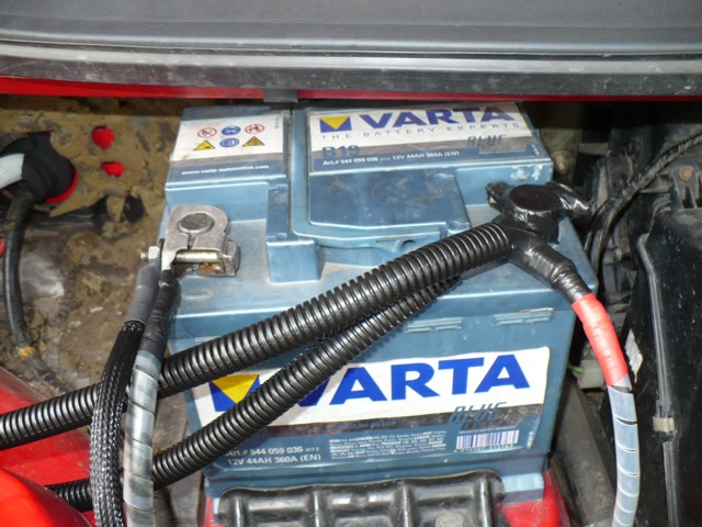

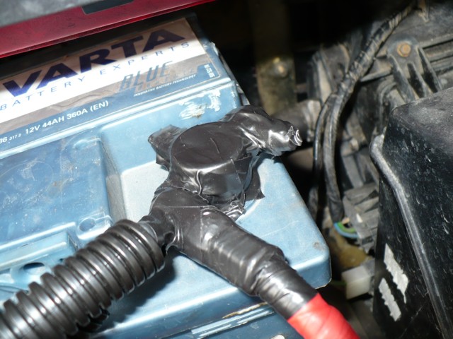

Dal jsem na radu rebela... Chtěl jsem to předělat plexi, ale kábl pro originál napájení je výš než baterka, takže to by se muselo nadstavovat a to je na nic...
Takže na hulváta... Může být???

o 26.04.2010, 19:04 | swep
mam pocit ze tohle je brano jako nedostatecne kryti, protoze tahle paska teplem povoluje, ale uvidis maximalne ti strhnou body na instalaci (tusim ze to je za 10)
o 26.04.2010, 19:09 | kojak
to je dostatecne ja to tak mal aj na ME a vsetko vporiadku za plno!!!
o 26.04.2010, 19:11 | swep
kazdopadne to vypada divne :(
o 26.04.2010, 20:24 | kojak
splnuje to učel??splnuje tak nie je očom!:-)
o 26.04.2010, 20:25 | Etien (M)
je to proste hnusny ;-)
za tohle "nic navic" nedostanes ;-)

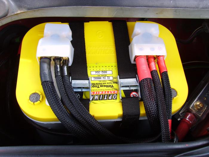

o 26.04.2010, 21:18 | D-door
Ja to taky resil a vyresil:nekdo rika ze mi to neprojde a nekdo zase jo.Olacka jako hrom no ale je:o)

o 26.04.2010, 21:20 | rebel | Upraveno: 2010-04-26 21:24:43
no je to hnus a na hulváta ale na emma je to good prošlo to i mraky lidem na ME a i na MČR 2009 tak proč né.Když by to prochazelo kovovím panelem tak je to nedostatečné ,ale na baterce kde jde jen o náhodny kontakt to je podle mě dostačující.
Názor mám jako kojak stačí,je to nepěkný ale když to polepíš kobercem tak ti za to nikdo nedá ani bodík(a změny na toto pro rok 2010 nejsou )
