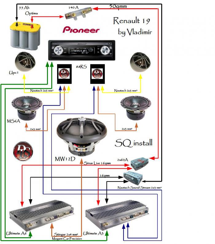

Muzu mit ve schematu zapojeni k moji zastavbe zaznamenany jiny distribucni blok nez jaky mam ve skutecnosti? Tento mam ve schematu [ Link ]
a tento ve skutecnosti v aute [ Link ]
dekuji za informace

o 14.03.2010, 12:11 | swep
schema je k tomu, aby rozhodci videl, jak mas navrzenou kabelaz s jistenim, slouzi pro rychle pochopeni situace. to jak mas jednotlive kabely ukoncene, jake mas pojistky, tak to bud ukazes, pokud je to dostupne fyzicky a nebo na fotografii, pokud je to skryto, takze je vpodstatě jedno co mas ve schematu, dulezite je mit zdokumentovane komponenty ktere mas v aute. ve schematu muzes mit pouze "obdelnik" a v nem napsano 150A napriklad
o 14.03.2010, 12:15 | D-door
Fotky budou opravdove ale schema bude ilustracni.
o 14.03.2010, 12:24 | swep
vloni sem mel ilustracni chema takhle a pak jsem mel jeste jedno kde byly produktove fotky vsech komponent a tam nebyly popisky, ale to ted nemuzu najit

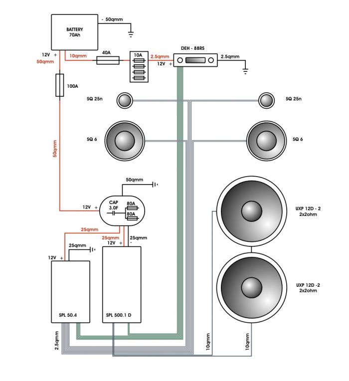

o 14.03.2010, 14:15 | D-door
Vsem dik
foto k příspěvku  od D-door
o 14.03.2010, 14:25 | swep
to mas v pasivu zapojene?
o 14.03.2010, 14:31 | D-door
Jo nekde chyba?
o 14.03.2010, 14:44 | swep
ne ve schematu chyba neni, jen mne to prekvapilo, cekal sem aktiv v takové sestavě
o 14.03.2010, 14:49 | D-door
Tento rok pasiv.Na aktiv se chci pomalu vrhnout ale potrebuji jeste hodne znalosti.
