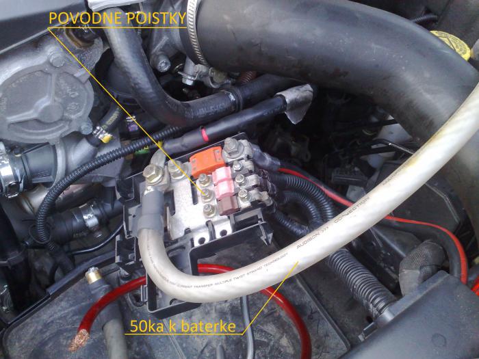

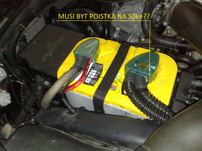

mam povodny box s poistkami, ktory bol priamo napojeny na plusovy pol baterie....cely box som presunul a aby som ho mohol napojit na kladny pol baterie vediem z neho 50ku kabel....musi byt tento kabel ktory tvori iba spojnicu medzi poistkovym boxom a plusovym polom baterie isteny???

o 14.03.2010, 11:43 | Midnite
myslím že podle pravidel musí být jištěn každý kabel +
o 14.03.2010, 11:48 | stewe21
nj,ale len ak ma nad 30cm,ci?
o 14.03.2010, 12:14 | swep
jisteny ma byt kazdy kabel ktery je pripojen na terminal + akumulatoru, pokud je součástí audioinstalace a to do vzdalenosti 40cm od akumulatoru. to jak mas ty, tak ti bezi kabel do pojistkoveho pouzdra, pokud neni delší než 40cm, tak jej jistit nemusíš. protože to pojistkové pouzdro je jištění
o 18.03.2010, 18:44 | Zdenek (A)
ANO, musi byt jisteny. Nemusel by byt jisteny, pokud by byl takto instalovany vyrobcem vozidla. Je to soucast instalace audio systemu a pokud do originalni instalace zasahnes, musis to jistit.
