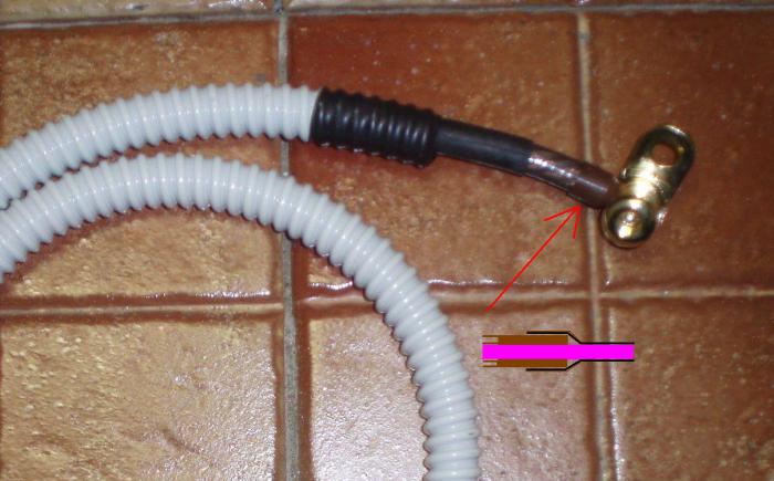

Nasadit ukoncovaciu trubicku, zaletovat a na koniec dat este zmrstovacku.
Mam trubicky na 25,35,50 kabel, uz pocinovane

o 23.02.2010, 08:33 | Zdenek (A)
Siggi!!! Styd se! ;-)))))))))

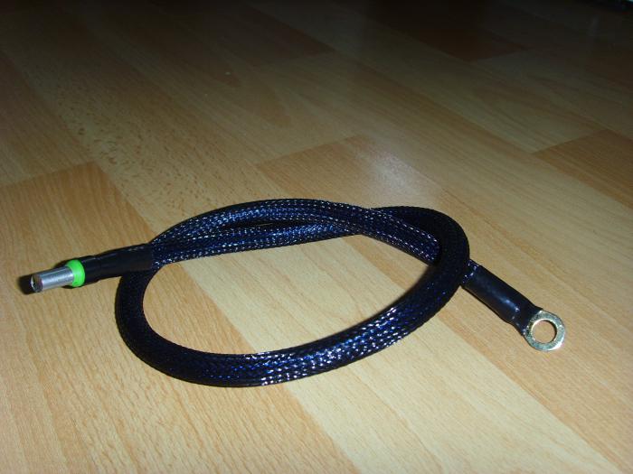

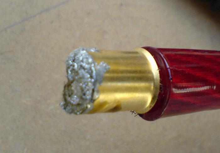

můj názor je nic nepájet, cín je pružný a spoj se může povolit, za druhé - čím větší styčná plocha tím lépe a proto na odizolovaný vodič dle průřezu navléct dutinku pro CYA vodiče a dotáhnout pod šroub a je vystaráno, dutinka má plastový límec a tak nehrozí volné drátky a dobře to vypadá
foto k příspěvku  od Kajkov

o 10.03.2010, 13:19 | Kajkov
Ta dutinka má přímo na sobě plastový límec(ten hnědý kroužek), takže odizolovat přiměřenou délku, navléci dutinku na vodič, plastová část překrývá izolaci vodiče a tak je zakončení 100procentní

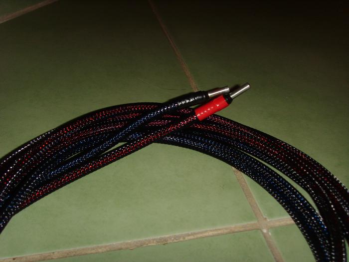

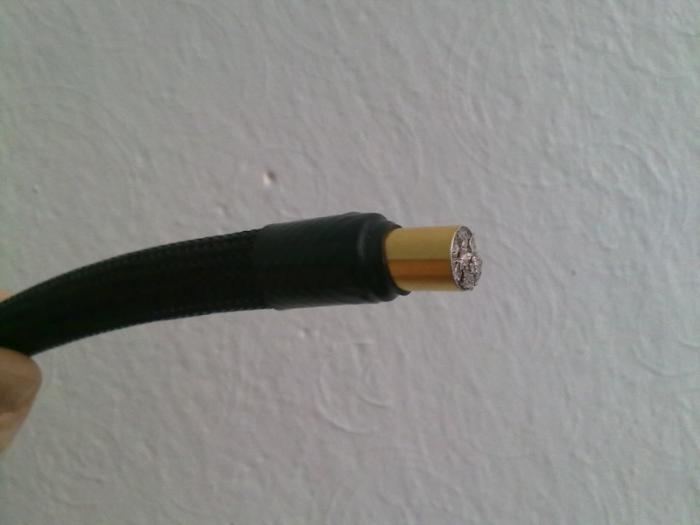

o 25.04.2010, 20:23 | mourl
včera jsem zkoušel zakončit kabely s dutinkami podle zdejšího návodu, a super :-) je to jednoduché a učelné.
foto k příspěvku  od mourl

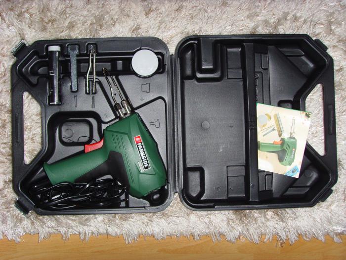

o 26.04.2010, 12:53 | D-door
Paradni pajku zakoupena v lidlu za 299kc muzu jen doporucit.
foto k příspěvku  od D-door

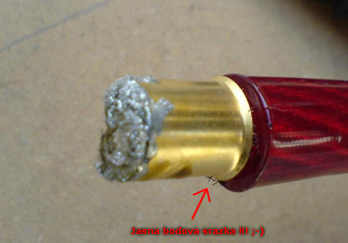

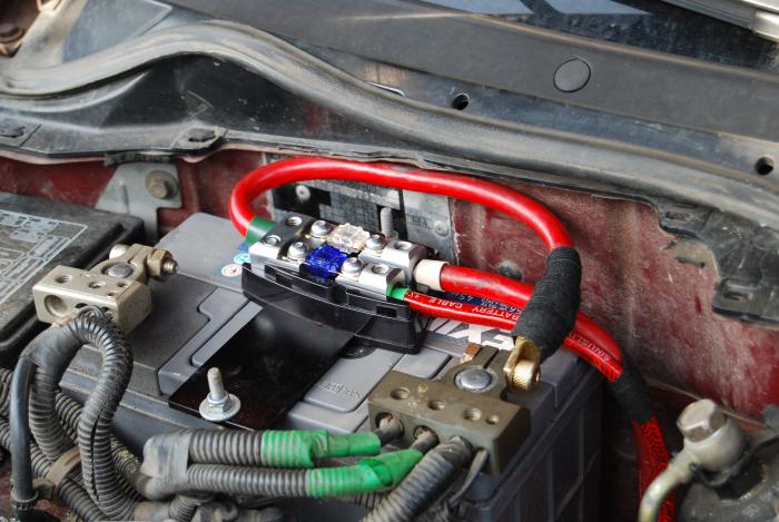

o 26.04.2010, 12:57 | D-door
Dutinky doporucuji jako Kajkov vse drzi paradne ale pri takove 50qmm nahrivat plynovou bombou pak dobre zatece cin.

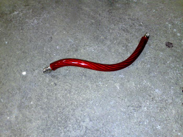

o 29.04.2010, 11:07 | D-door
Zatim testovano pajkou do 16qmm.

o 29.04.2010, 11:48 | D-door
Nic necvakam.Natru kalafunou dutinku i kabel a pak zapajim .Ono to drzi i bez cinu buzirka to take drzi.Ja to zatim jen testuji .Cele auto je jeden pokus omyl:o)
o 29.04.2010, 11:55 | D-door
jamie.thomas Pri pajeni 50qmm pouzivam plynovou bombu olepuji kabel i plast u dutinky novinama a jeste textilni paskou jinak to prohrejes a plast u dutinky nezustane.

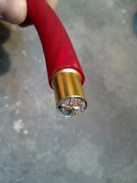

o 29.04.2010, 12:21 | Hanys73
jako D-door, menší průřezy klasickou pájkou a 50qmm plynovou bombou s tím že dutinku a žíly potřu pastou pro měkké pájení a pak pořádně zajelu cínem
foto k příspěvku  od Hanys73
