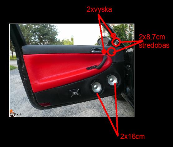

vyhovuju tieto dvere kategorii experienced 4 woofer???
foto k příspěvku  od felda16
o 25.11.2009, 23:08 | felda16
vo dverach 2x16cm , 1x 8,7cm stredak a 1x vyska, v spatnom trojuhelniku 1x 8,7cm a 1x vyska
vyhovuje?? ak nie vyhovovalo by to keby tam je iba 1x16cm??
o 26.11.2009, 08:19 | Siggi_z_BA
Pokial sa dobre pamatam ide len o stredobasove menice, nie o stredy ani vysky.
o 26.11.2009, 10:54 | Etien (M)
ty vysky a stredy by ti nemely zasahovat do vyhledu okna a zpetneho zrcatka...
o 26.11.2009, 13:15 | felda16
jo to vim, nebudu zasahovat do vyhledu...skor mi islo o pocet tych repro ci to vyhovuje alebo nie
o 26.11.2009, 20:05 | rebel
podle mě nemužeš,jsou dovolený 2*kompa a to je podle mě 2*veška a 2*středobas.já to chtěl letos taky dát a někdo říkal ne né.Ale to ti přesně napíše Zdenek.
o 26.11.2009, 20:22 | Etien (M)
odkaz viz vyse: "Každé dva (2) další středové nebo středobasové
reproduktory (například 5. a 6. reproduktor) instalované v systému, jsou považovány za další
jeden woofer."
uz nevimjak to napsat jasneji ;-)
o 26.11.2009, 20:39 | rebel
Etien:tak sem to myslel dobre.A jen dotaz když dám dvakrát kompa 17tky místo dvakrát šestnátek tak to neva že jo.
o 26.11.2009, 21:55 | felda16
jo jo tak to je jasne hmm takze to vidim na unlimited
