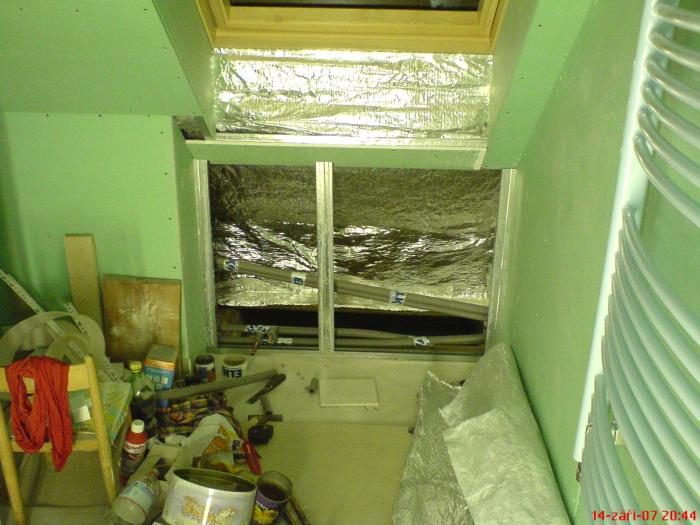

takhle mam resene osteni u sebe v pracovne:
foto k příspěvku  od ACEMajky

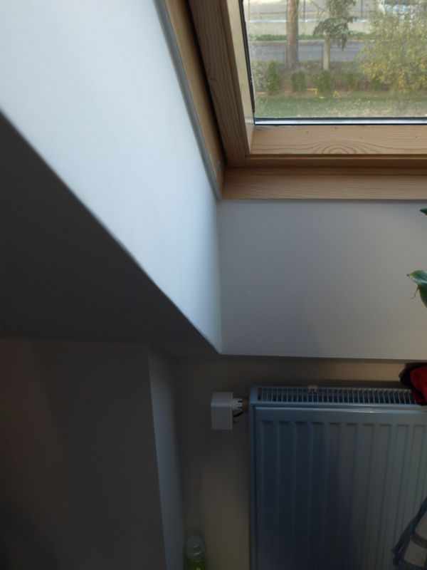

tady obrazek z koupelny

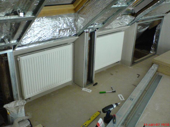

tady jeste jedna

ono i jaké-koliv překrytí topení buď sádrošem nad ním, nebo parapetem, tak teplu, které stoupá vzuhru k oknu taky moc nepřídá.

MazliG - vzdyt je to sikmina, po ktere se teplo sveze a jde na okno - ta fotka odeme z pracovny ukazuje ze sou radiatory moc natlaceny na stene za ni, to uz sem opravil a je nad radiatorem vice mista

Tady sem nasel jeste nejake foto reseni radiatoru

nezdá se mi jedna věc a to je "utopení" radiátorů v e výklenuku pod okny. Teplý vzduch jde cestou nejmenšího odporu nahoru, ale je stíněn spodní hranou ostění okan, možná proto se ti rosí spodek.Správně by měl být radiátor odsazen od stěny andistanc cca 5cm a hrana ostění okna by měla být přímková svisle dolů.

Zdeny_1 - nejak nerozumim, od okna mi vede osteni kolmo dolu a pak sikmo za radiator, vzduch tedy stoupa pod sikminou az dojde ke kolmemu osteni a tam zacne stoupat vzhuru ke spodnimu okraji ikna - stejne jako kdybych pustil osteni az na zem a na nej pridelal radiator - s tim rozdilem, ze radiator by byl jak rikas asi 5cm od osteni (cili o 5cm dal od spodni strany okna), kdyztak upresni, ja othle delal proto, abych mohl dat stul uplne ke zdi (zatim ot tak nikde nemam) a radiator nebyl pod stolem, nebo nemusel byt stul kus odezdi (od radiatoru) - je to ciste muj vymysl... (patent)
dneska ot doma jeste nafotim detailneji - popripade doplnim maluvkou jak to myslim

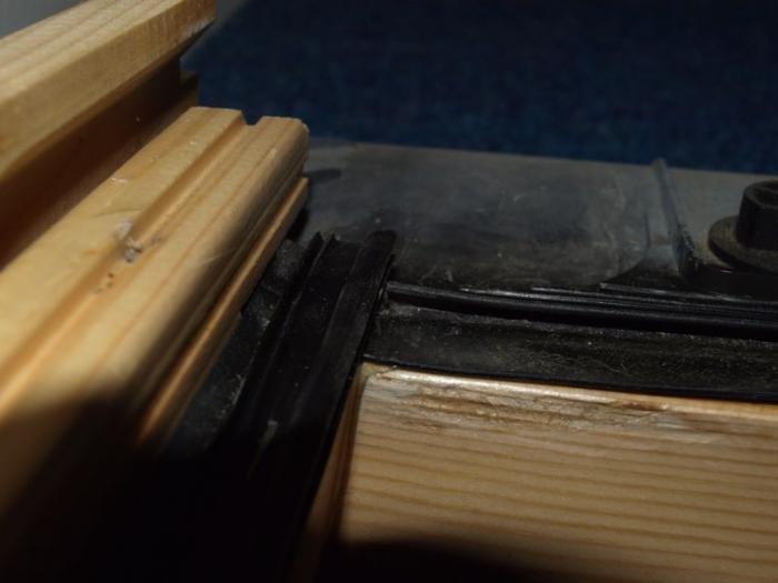

Takze sem nakonec kridlo okna vyndal a vysrouboval z nej i sklo, docela me to prekvapilo, dole na konci skla doleha guma a po stranach (v rozich) je prerusena aby mohla vytekat voda, je tam asi 1mm skvira v kazdem rohu a spodek kridla je oblozeny gumou a ta voda ma vytekat na tu gumu a ven - skoda ze se mi zda ze to nefachci
6 oken mam starsich GZL - ty maji po obvodu kridla jen jedno tesneni - fakt des a v koupelne tusim GGL ktere ma dvojite tesneni, jedno sedive a druhe cerne
neco malo sem nafotil
o 20.10.2008, 18:36 | ACEMajky

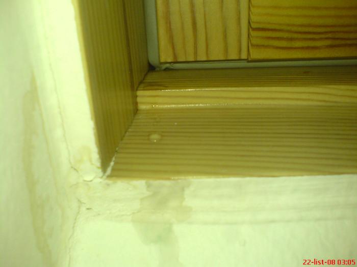

Takze jeste ozivim tema, dnes pres noc klesla teplota na -3 stupne, rano sem obesel okna a opet musim dat Zdeny_1 za pravdu. Voda kondenzuje na tesneni a na spodni strane ramu a zachycuje se ve spodnim drevenem kanalku ramu, bohuzel v tomto miste v rozich jsou spoje dreva, kde pocitam ze za par let bude drevo uplne vyhnile, takze az zasviti slunicko a kapky co tam pres noc natekli uschnou - a drevo trochu vyschne, tak vemu opet bezbarvy lak a rohy poradne natru a cely kanalek take + rohy objedu silikonem, aby nezatekalo do ramu okna... - jenom nevim zdali dat silikon a pak aplikovat lak, nebo obracene (vzdy po zaschnuti)
Jenze takto nevyresim vodu ktera v kanalku bude zustavat, napadlo mo, tento kanalek na 2 mistech provrtat asi 6mm vrtackem a do dirky zasunout nejakou silikonovou hadicku, kterou by voda mohla odtekat smerem ven, aby voda mohla odtekat... - ale nevim, aby to nebylo nakonec naprd, aby dirky na jejim konci nezamrzli
Jak jsem psal, ze voda kondenzovana na vnitrni strane skla muze odtekat kanalkem v gumovem tesneni, tak na otm neco bude a opravdu to funguje - kdyz sem rano otviral okna, tak vetsina oken mela zhruba v mistech kde by voda mela opoustet tesneni rampouchy - takze asi skutecne vyteka, proto me napadlo to same udelat v drevenem ramu... - sice tou dirkou bude jakoby tahnout do bytu, ale myslim, ze je ot minimalni "pruvan" a uzitna hodnota by mohla byt velka
+ zvazuju koupit nejake nalepovaci tesneni a jeste ho pridat k originalnimu tesneni mezi kridlem a ramem

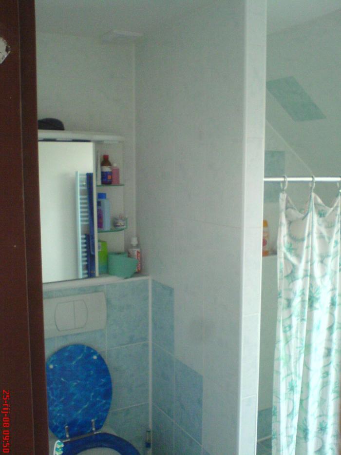

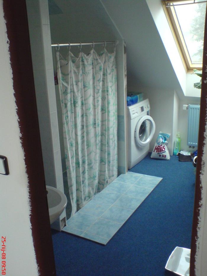

cippis - jasne to vim, ale koupelna v podkrovi ma asi 3x3m (sprcha + WC) - viz foto mobilem ted narychlo

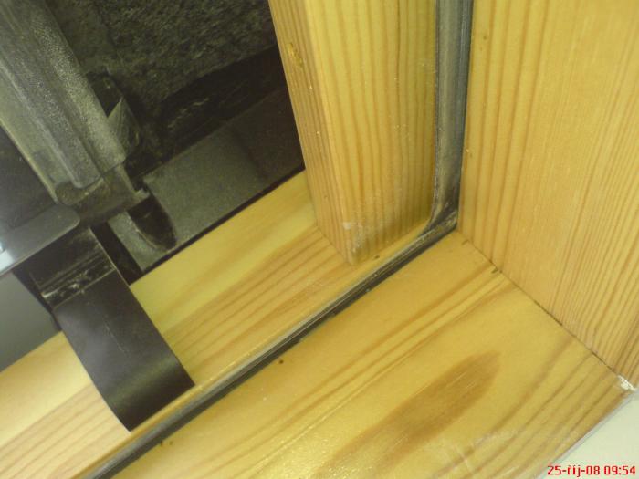

ted sme udelal foto meho okna v pracovne - pres noc u sebe netopim, cili v mistnosti bylo 19 stupnu (ja u sebe v pracovne vlastne vubec netopim, mistnost nepouzivam a kdyz du na PC, vetsinou je vyhrata od slunicka), takze pres noc v ni bylo 19 a venku 2,5 nad nulou
na prvnim foto je videt jedine tesneni mezi ramem okna a kridlem
druhe feto je zlabek kam steka voda z tesneni + ramu okna
treti foto je voda na konci okna (ramu) kde je dalsi potencionalni misto na hniti okna

Neresil bych to, az by za 5 let okna schnili, tak bych koupil nejaky lepsi a nej plastovy, ale problem je jinde, na foto je videt, ze krytina na strese je falcovany plech, cili nejde rozebrat a uz kdyz sem instaloval stresni okna, tak to byl horor (jelikoz krytina je na strese uz asi 20 let), cili dostat oplechovani pod plech byl obcas problem docela na bednu, jak to udelat....
o 25.10.2008, 10:04 | ACEMajky
tech bilych fleku na ramech oken si nevsimejte, to neni od vody, to je jeste od brouseni sadrokartonu prach, ktery zatim nikdo neutrel :)

No jo, tobe to ma kam test - mas dlazdicky, ja sadros, ale je fakt ze bych mohl koupit v lete PU barvu a natrit cele okno a byl by klid....
Nerosi se ti hodne okno, kdyz pod nim nemas radiator?
U nas je to o to horsi, e mame v podkrovi sprchac - takze se tam dela vice vlhka nez pri koupani ve vane (odhaduji)

ACE: proč máš nad záchodem koupelnovou skříňku se zrcadlem ? to máš záchod místo umyvadla? :-)
o 29.10.2008, 14:51 | ACEMajky
nee, ta pride dolu do koupelny a zatim se doma jenom valela, tak sem ji tam dal, nez udelam spodni koupelnu

o 22.11.2008, 03:14 | ACEMajky
Jeste aktualizuji tema, treba to nekomu take pomuze a nebo mi date jeste nejakou radu k tomu co sem vypatral
Takze jelikoz mi voda v rozich oken obcas stale steka, tak sem to vice sledoval a je to problem jak psal tusim Zdeny_1 v tesneni, nyni mam kapku a stekajici curek (zhruba z 1-3 kapek) v koupelne, kde se nikdo nesprchoval, takze prirozena vlhkost z bytu, jde o to, ez okno v koupene je s dvojitym tesnenim, ktere v rozich netesni, takze po otevreni okna je pant a oplechovani nad pantem cele orosene a na tesneni se asi srazi voda a steka po nem smerem dolu, kde by mela asi koncit ve zlabku okna, jenze jak tesneni dole netesni, tak skapne na ram okna a steka po osteni dolu
Prvni foto - netesnost leveho (praveho) horniho rohu (podotykam, ze nad timto tesnenim je jeste cerne o kus vys)
o 22.11.2008, 03:15 | ACEMajky
Netesnost levy (pravy) dolni roh
Potekla stena
o 22.11.2008, 03:17 | ACEMajky
Napada me reseni, ktere chci udelat na vsech oknech, ze koupim tesneni do oken/dveri ktere se bezne prodava a v rezu ma tvar pismene D, ktere nalepim na ram okna, ci kridlo okna a po dovreni by se melo vytvarovat podle mezery mezi ramem okna a kridlem okna a tim toto misto poradne utesnit a odstranit tak nedokonalost originalniho tesneni, co vy na to?
