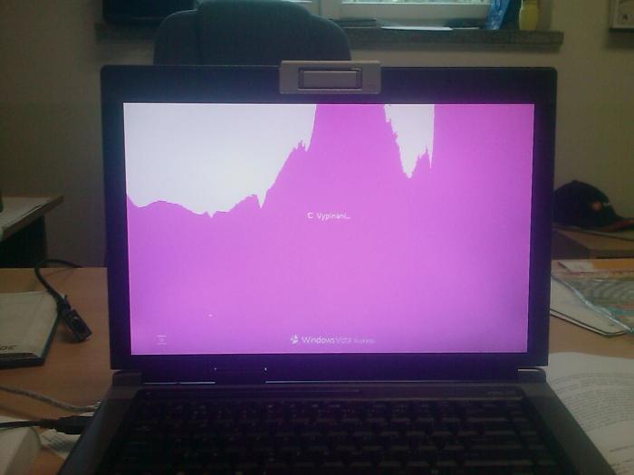

tohle mi naskocilo na notasu (asus f5)
uz to nekdo videl?
foto k příspěvku  od .mycTD
o 21.07.2008, 20:48 | .mycTD
vse nabiha normalne ve full-color, dokonce i ikony cca na vterinu probliknou v normalni zobrazeni a pak tohle.
vsude jen fialova a bila. zajimave je, ze to kolecko kolem kurzoru (misto presypacich hodin) je furt modre.
o 21.07.2008, 20:50 | .mycTD
jo, po odebrani ovladacu se rozjede ve standartnim vga a barvy jsou ok (jen rozliseni pochopitelne kulha). pak si obnovi ati drivery a zase full-pink.
o 21.07.2008, 21:08 | Only_One
zrejme HW error grafiky

2 .mycTD: to je snáď jasné ne? ASUS Gaytector odhalil prítomnosť inak orientovaného uživateľa :o)
o 21.07.2008, 22:37 | .mycTD
v poho, neni muj:-)
kazdopadne total reinstal a zda se, ze zase jede barevne? o to vic me se*e, ze nevim cim to bylo.
o 21.07.2008, 22:41 | muSlim
2 .pinkieTD: nerobilo to náhodou nejaký update grafiky z winupdate? Podobný problém som registroval u HPčiek nc6000 a nx7000/7010, kde funguje skvelo posledný driver na ATInu z roku 2004 či 2005, ale nový z winupdatu z roku 2007 to rozoserie a tiež si hraje s farbami. Akurát mne hádzalo tmavé odtiene, lebo som drsný heterák... :oP Ale späť k tématu, mohlo to byť práve tým, čo som popísal... a možno nie, to ale zistíš až neskôr zas :o)
o 21.07.2008, 22:45 | .mycTD
notas je funglovka, takze jsme tam instalovali kdeco:-/
o 22.07.2008, 09:11 | Milhauzz
Vylozene softwarove rozdrbany drivery.

o 27.10.2011, 19:48 | Jendys | Upraveno: 2011-10-27 19:58:50
přepíná to mody barev
Normal Mode
Gamma Correction
Vivid Mode
Theater Mode
Soft Mode
edit:
z návodu:
zapíná a vypíná funkci "Splendid Video Intelligent Technology". To umožňuje přepínání mezi různými režimy rozšíření barevnosti displeje pro vylepšení kontrastu, jasu, barevných tónů pozadí a nezávislou úpravu červené, zelené a modré.
