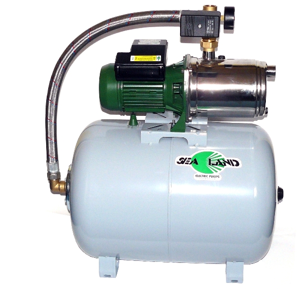

Jakej je idealni obsah tlakovy nadoby? nejak nemam duveru k tem malejm, 24litrovejm, prijde mi to strasne maly.
Mam vyhlidly jedno, ale ma 80l, to mi zas prijde hovadsky, ale je za dobrou cenu. Barak je velkej, patrovej, zahrada, dost pripojovacich mist, ale zas nic extremniho.
Uz z toho magorim, pomalu se mi o tom zda:o))

zašel bych se zeptat k instalatérům, aspoň teda u nás mi poradili vždy (výborně) i když jsem to u nich nakonec třeba nekoupil, není od věci vědět spotřebu vody, do jaké výšky to bude tlačit apod.

mam tusim 50ltr a klidne bych dal vetsi. Takze tvejch 80ltr by nevadilo - aspon budes setrit cerpadlo, nebude spinat v takovych cyklech. Nicemu to neva. Ale pri usazovani koukej, aby ses dostal pohodlne k ventilku a nemel ho u steny a jeste schovanej za prackou a suskou... jako ja... :-) :-X

Čím větší objem nádrže, tím delší proflevy mezi spínáním čerpadla, tím větší úspora energie, tím větší výdrž komponentů. Obecně vzato je velikost nádrže vždycky hlavně prostorovým kriteriem (lidi to cpou do klepů, pod schodiště, a tak, takže je většinou rozměry limitují). Pokud nemáš nouzi o místo, čím větší, tím lepší. No a samozřejmě vybírej tak, aby to nebyla nějaká vodárna, co je teď v módě, bude na trhu rok a pak po výrobci ani pes neštěkne, je třeba výbírat takovou, aby na ní za pár let byly díly, zejména aby výrobce uměl dodávat náhradní pryžové vaky, to je absolutní základ.....

Super, diky moc, mel sem jen obavu z ty velikosti, ale s tim probem neni. Jo a nechci JET, ale vicestupnovy, tichoucky...
