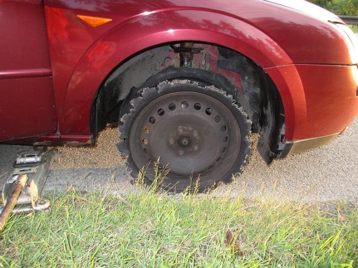

Opravná sada je fajn věc. Já teda vozím v autě pěnu ve spreji. Manželka má v autě taky - nezvládla by vyměnit kolo sama. Sám jsem už ten sprej použil několikrát a vždy ke spokojenosti.
Ale když jsem se vracel letos v červenci z dovolený, byl jsem rád, že jsem měl s sebou rezervu.

Lucni.konik: Kolik km jsi ujel na tom defektu? :-)
o 23.08.2016, 16:49 | Lucni.konik
No, když to bouchlo, tak než jsem zastavil v odstavným pruhu na dálnici.
Respektive auto začlo táhnout doprava, následně to pak bouchlo a ještě že tak, pak to auto šlo uřídit a zastavit. Kdyby to nebouchlo, tak sem se válel asi někde na mezi.
o 23.08.2016, 22:50 | Knightey-
Lucni.konik: co to bylo za pneu? Znacka, stari?
o 24.08.2016, 07:14 | Lucni.konik
Pirelli Cinturato P7, stáří dva roky.
o 24.08.2016, 08:45 | Knightey-
Lucni.konik: hruza, tohle bych cekal u nejaky noname ciny. Ale ne u Pirellky. Kolik najeto cca?
o 24.08.2016, 09:13 | Lucni.konik
To ti nepovím, asi 40tis. ale měli ještě cca 3-3,5mm.
Ročně najezdím velkou porci a tohle jsem kupoval od kámoše, co je měl úplně nový a prodal auto na které je měl. Druhá přední guma byla taky v pytli, když se sundala z ráfku - úplně vydrolenej vnitřek. Za mě ta guma nebyla nic moc už na začátku. Strašně měkký bočnice. Teď mám na předku Uniroyal rainsport - ještě jsem je neměl, tak uvidím. Jinak standartně obouvám Michelin, Dunlop, Yokohama sem tam Bridgestone.
o 24.08.2016, 09:17 | camron
Stari pneu 2 roky anebo jsi je mel na aute 2 roky? Dukezity je DOT a mnohdy hraje, bohuzel, roli i zeme vyroby
o 24.08.2016, 09:23 | Lucni.konik
DOT byla stará dva roky.
o 24.08.2016, 09:55 | Knightey-
NO odstrasujici pripad. Ale pokud i druha byla nacnuta ze vnitr, to vypada jako kdyz se jezdilo nad podhustene pneu ne?
Nastesti to relativne dobre dopadlo ale nekde to auto vyvalet a nebo nekoho srazit tak to by byl problem.
A pokud pneu prave nebyla starsi nez udava vyrobce a byla nad minimalni tloustkou vzorku tak je mi divny, ze se tohle stalo.
TO bych cekal prave u noname pneumatik.
o 24.08.2016, 10:26 | Lucni.konik
Na podhuštěných nejezdím. Hlídám tlak defakto neustále, protože nalítám dost km a auto musí fungovat.
Tohle se stalo při cestě z Chorvatska......tak měla cca 900km non-stop za sebou. Dle mě sem asi něco prostě chytil v omezení na D1 a za omezením se to roztrhalo.
