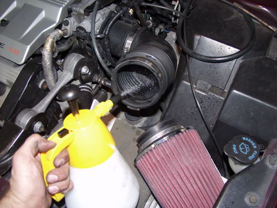

o 24.03.2006, 02:39 | MarauderZ28
Cool , ale rad bych predem upozornil, ze bych nechtel slyset, ze to zni jako blbost anebo co si nekdo, kdo s tim nema zadne osobni zkusenosti, mysli a podobne, protoze myslet si a neco opravdu vedet na zakladech osobnich zkusenosti jsou uplne dve rozdilne veci.
Jedine, co clovek potrebuje, je sroubovak, spray bottle (jako se pouziva treba pro nektere domaci cistici prostredky) a vodu. Ano, obycejnou vodu. Zahrejte ten motor do normalni teploty, pak sundejte tu hadici air filtru do sani, vytocte a drzte ten motor v okolo 3K RPM a zacnete strikat tu vodu primo do sani toho motoru. Ta tryska na te nadobe by mela byt nastavena tak, aby ten spray byl co nejjemnesi a rozdelil se tak v tom sani do vsech cylindru rovnomerne. Nebojte se strikat tu vodu do toho sani i velice rychle - az do toho okamziku, kdy ten motor je temer na hranici, kdy nechce bezet. Proste, drzte tu klapku otverenou, strikejte tu vodu do toho sani - a kdyz ten motor zacne mit snahu se zastavit, tak mu dejte malou pauzu, aby se dostal zpet do otacek. Jak a proc to pracuje? Ta voda se v tech spalovacich komorach meni v paru - a pokud nekdo ma zkusenosti s cistenim neco vodni parou, tak vi, jak velice dobre to na uplne cokoliv pracuje. Vyhodou dekarbonizace vodni parou je, ze ten motor u toho bezi a ten rozpusteny nanos carbonu je vytlacen vyfukovymi ventily primo do vyfuku. Na rozdil od nejakych chemikalii, ktere se nalejou do valcu, kde se nechaji sedet pres noc (zatimco jejich vypary leptaji tesneni a injectory) a soucasne taky stekaji s tim rozpustenym karbonem temy cylindry pres krouzky pistu dolu do oil pan, ten proces cisteni tech pistu a spalovacich komor konci ve chvili, kdy clovek prestane to tech valcu vstrikovat tu vodu - a nic neni nasledovne nijak negativne ovlivneno. I presto, clovek by mel po tom cisteni vymenit i olej - jen pro pripad, ze by se do neho nejaka mala cast vody anebo toho rozpusteneho karbonu nejak dostala (ale ty sance jsou velice male, protoze ty pistni krouzky tesni mnohem lepe, kdy ten motor bezi - a ten karbon a i voda, ktera se treba nepremenila na paru je vypuzena z toho motoru s vyfukovymi plyny a na ceste se stejne vypari). Jak dloho a kolik vody tam strikat? Tak dlouho, kolik to zabere vyprazdnit dve 1L spray bottles. Jak jsem rekl, nebojte se jit i velice rychle, ten motor vam da vedet kdy tam tu vodu strikate prilis rychle.
Tento levny proces je vhodny pro uplne kazdy motor - s karburatorem anebo EFI. Lidi s V8 s karburatory si ani nehrajou s nejakou spray bottle, ale primo lejou tu vodu do toho karburatoru z nejakeho kelimku.
Je tam nejaky dukaz, ze to opravdu pracuje? I presto, ze ja pouzivam water injection a pote, co jsem sundal hlavu toho motoru (abych ji vymenil za jinou) jsem zjistil, ze ty pisty a spalovaci komory te hlavy vypadaly uplne jako nove, tak jsem se sam chtel o tech ucincich te dekarbonizace vodou chtel presvedcit u jineho auta (Eagle Talon), ktere jsme koupili na soucastky a meli jsme v umyslu ten motor stejne rozebrat. Ja mel za ty roky desitky tech 4G63 motoru rozebranych, tak dobre vim, jak "normalni" hlava a pisty po nejakych 100 tisic mil vypadaji, ale po tom cisteni karbonu vodni parou a pote, co jsme sundali tu hlavu, ty pisty a spalovaci komory vypadaly, jako by na tom motoru bylo jen nejakych 10 mil. Takze ano, ono to opravdu pracuje - a velice dobre. Ja se mel o tom sam moznost presvedcit na vlastni oci.
Wink

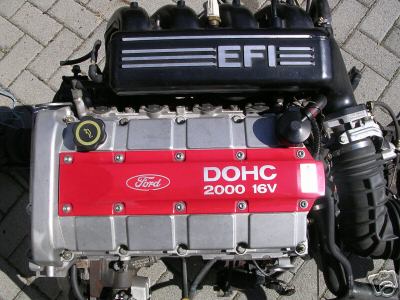

tady to vidíš - to bílé nahoře na tom černém je čidlo pro teplotu a pak vlevo od toho tělesa (s nápisem EFI) je hadička pro MAP.
foto k příspěvku  od Lucni.konik

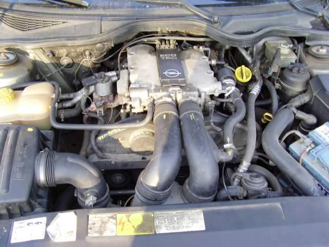

a jak to udelat u omegy MV6? Klapu to ma dvojtou.
To mam strikat stridave do obou casti? Ono se to stejne v tom sani spojuje....
foto k příspěvku  od brenky

Hlavne to nehnat pres neco elektrickyho :o) ja si takhle na sierre oddelal "vahu vzduchu" :D
o 23.05.2012, 18:20 | Kupinka
tvl. Tak to zkusím asi taky. Na OI 1.9 TDi 81kw normálně oddělám tu trubku od vzducháče, jak je váha vzduchu a tam to peru??
o 23.05.2012, 18:47 | Kupinka | Upraveno: 2012-05-23 18:47:54
ten sprej se mi zalíbil více. nemáte někdo zkušennost?
- [ Link ]
o 23.05.2012, 19:29 | Lucni.konik
Lukasino: Sirka měla váhu vzduchů? Nebyl to náhodou jen podtlak?
o 23.05.2012, 20:50 | Lukasino
lk: proto ty uvozovky :o) Jmenovalo se to nejak divne, ale plnilo to snad stejnou funkci, uz si to moc nepamatuju, jen to, ze jsem to tim oddelal :o)
Ale kdyz jsem to predtim delal na Fiat Uno 1.5i, tak tomu to sakra hodne pomohlo :o)
o 24.05.2012, 08:18 | Lucni.konik
MAP - podtlak
MAF - váha vzduchu
Já to dělal tenkrát na RS2000 escu(taky s MAP) a nebyl naštěstí problém.
