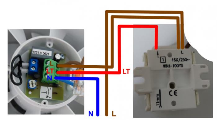

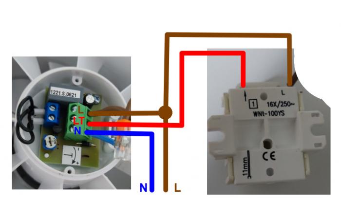

Prosím, může mi někdo vysvětlit, co je špatně na těchto zapojeních?
Ventilátor s doběhem (2-30 minut po vypnutí ještě běží). Zapojil jsem to dle 2 návodů, jsou na stejném principu, ale prostě mi to nefunguje. Ventilátor běží stále, i po vypnutí spínače, kdy je s kontrolkou a ta se rozsvítí (při sepnutí nesvítí samozřejmě), tak ventilátor stále běží, vyzkoušeno x-krát s různým nastavením času...
Už fakt nevím, co je špatně :-(
Díky
foto k příspěvku  od HIGHTOWER
o 24.10.2021, 18:22 | HIGHTOWER

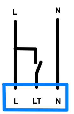

U zapojení ventilátoru přímo na ventilátoru je toto schéma
o 24.10.2021, 18:47 | michall | Upraveno: 2021-10-24 18:50:43
No a to poslední schéma funguje, když to zapojíš "na stole"?
edit: zkus spínač bez kontrolky, přes ní "prolézá" napětí do toho výstupu a ventilátor si myslí, že je spínač stále sepnutý

o 24.10.2021, 20:34 | michall
Spínač nepotřebuješ, připoj N a L k ventilátoru a pak propojkou na chvíli spoj L a LT (jakože spínač). Jen si prosím nešáhni na L, nerad bych tě měl na svědomí :-)

o 28.10.2021, 14:19 | HIGHTOWER
michall:
Žiju, můžeš si oddechnout, a bingo, bylo to tím spínačem s kontrolkou, vyměněn a vše funguje. Díky moc
