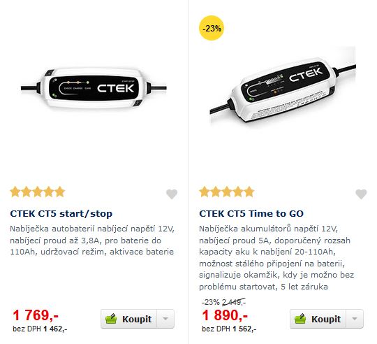

Někdo přes autobaterie ?
Kterou nabíječku vzít pro součsné EFB+/AGM autobaterie
CTEK CT5 start/stop 3,8A/110Ah automatika bez jediného režimu
vs
CTEK CT5 Time to GO 5A/110Ah režim Normal, AGM 14.7V, RECOND
(vítěz testu AutoTip i německý AutoBild)
jedná se mi o ten nabíjecí proud 3.8A/5A

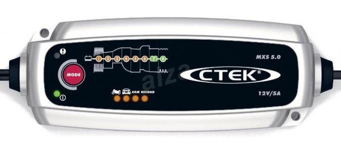

o 10.04.2021, 10:25 | Crimson
Eventuelně se nabízí ještě CTEK MXS 5.0 NEW s teplotním čidlem,
tam je výhoda nabíjení přes koncovku zapalovače ve vozidle,
člověk nemusí otevírat haupnu
foto k příspěvku  od Crimson
o 10.04.2021, 10:42 | MrJGR
CTEK MXS 5.0 NEW ten mám a jsu hodně spokojený. I soused si ji koupil, neboť si ji půjčoval a taky ji chválil

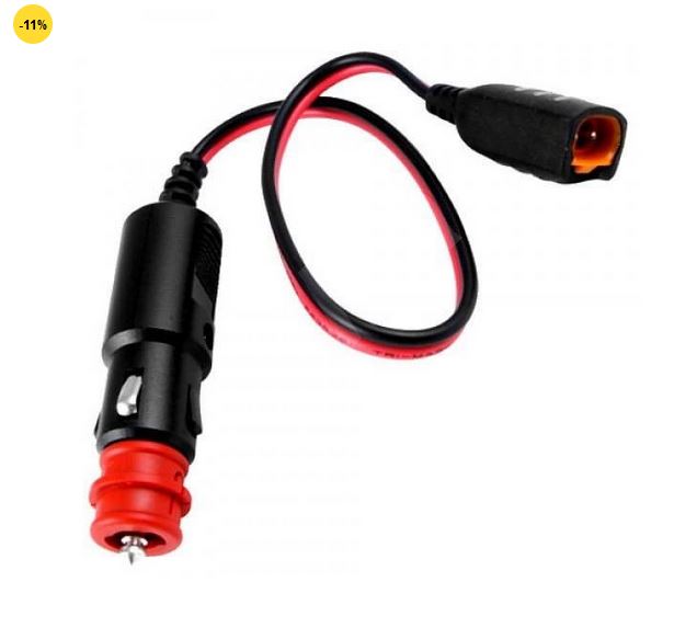

o 10.04.2021, 11:17 | Crimson
A prosím tě, jde tedy i přes zapalovač, touto redukcí ?

o 10.04.2021, 23:23 | Mr.Scully
Jen hlásím, že mám taky CTEK MXS 5.0 Test & Charge a je boží i pro lempla mého typu, co u auta umí akorát nastartovat a v krajním případě dolít olej. Nabíječka je blbuvzdorná a funguje parádně. Jestli jde přes redukci napájet přes zapalovač, to ovšem netuším.
o 11.04.2021, 13:01 | Crimson
Jojo MXS 5.0 vyhrála, zakoupena též, nabíjím přes zpalovač, je super !
o 12.04.2021, 12:05 | vlados_dyk
Ahoj, jen potvrdím, že MXS 5.0 je super a naprosto samostatná nabíječka pro všechny baterie, včetně nejnovějších. Nabíjet de přes zapalovač tou redukcí, co je na obrázku, já spíš připojím přímo na baterku a nabíjím přes přivřenej kufr motoru.

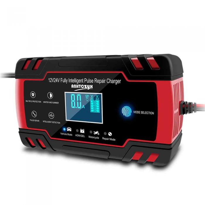

o 27.04.2021, 17:59 | BATMAN
No a pro ty, co nejsou zdechli otevrit kapotu a jeste radi usetri je tu alík.
Mam tento kousek z aliexpressu.
Prodava se v cervene ci zlute a pod ruznymi znackami, ale jde o jednu vyrobu.
Uz jsem s ni nabil AGM i klasickou baterii.
Ma i pulzni nabijeni.
Stala me s rychlym dodanim asi 550kc a muzu doporucit.
