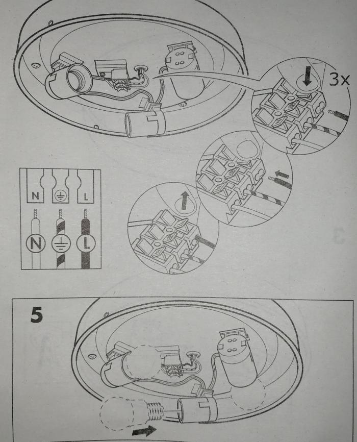

Ahoj,
elektrika je mimo mou zálibu a znalosti, mohu zapojit toto světlo jen na N + L?
Po přestěhování mám ze sádrokartonových podhledů vyvedeny jen N + L (černý a hnědý) drát, bez PE :-(
Díky za info
foto k příspěvku  od HIGHTOWER

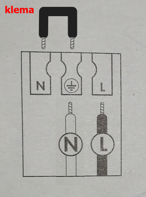

o 05.03.2021, 21:30 | HIGHTOWER
Našel jsem toto řešení, je to tak správně?
o 05.03.2021, 21:43 | michall
To je nějaká nepovedená rekonstukce? 2 dráty by měl být L (černý nebo hnědý) a PEN (zelenožlutý). To druhé řešení je taky takové podivné, místo N by mělo být PEN. Pokud to světlo má kovový rámeček, doporučil bych návštěvu elektrikáře/revizáka, aby se nestalo něco nemilého.
o 05.03.2021, 21:55 | HIGHTOWER
Prosím tě, nevím, je to starší dům, ale kolem 1980 rekonstrukce a je to už i v mědi. On možná nahoře bude i PEN, ale že by se mi chtělo rozvrtávat kvůli tomu podhledy? Zatím jsem to nepřeměřoval, ale tak je ČERNÝ a HNĚDÝ, tak nevím co bude ten černý na 100%, hnědý bude snad fáze a černý že by byl PEN nebo co? Fakt nevím.
o 06.03.2021, 16:11 | michall
K tomu černému a hněděému může chybět zelenožlutý, to se používalo, když bylo světlo se dvěma žárovkami a vypínač pak byl dvojitý. Pokud máš vadasku, tak zkus černý proti hnědému. Aby byl hnědý nebo černý jako PEN, to by snad neudělal nikdo ... i když ?
o 06.03.2021, 19:44 | P.E.T.R
Pokud je to 2drátová elektrika, tak použij zapojení z posledního obrázku s klemou. Ale určitě si změř, na kterém je fáze a nepřehoď to.
o 06.03.2021, 20:41 | HIGHTOWER
OK, díky moc všem :-) Ono to tu asi je na 2 spínače, vypadá to tak :-D
