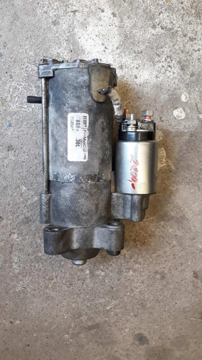

Startér po výměně cívky

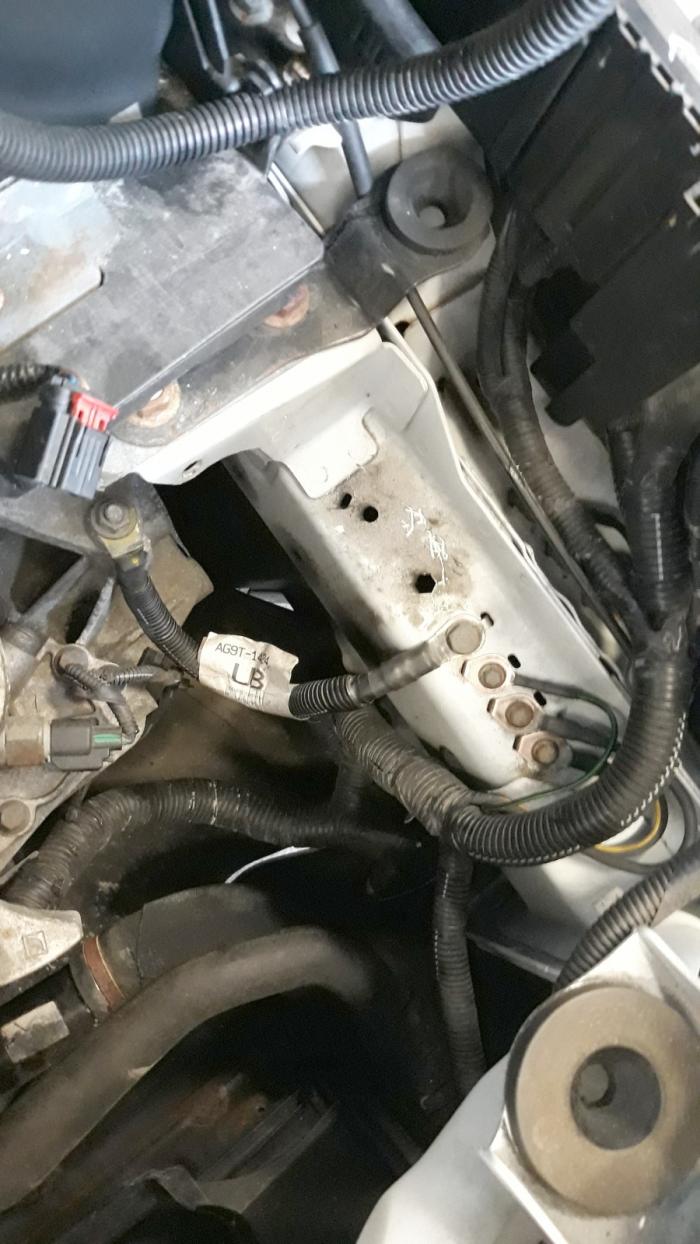

Očištěné kostřící body

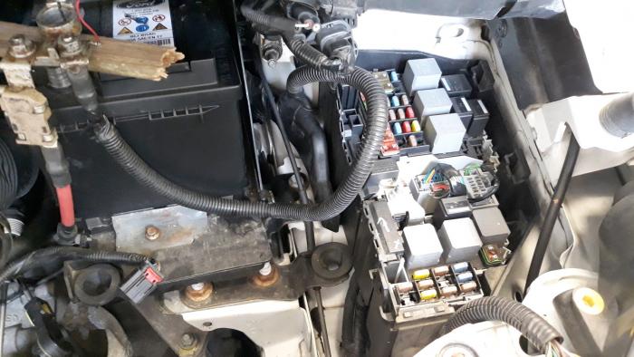

+ vedení k pojistkové skříni

Jirka156: Neodpověděljsi na otázku od 20bad, jestli repase startéru byla kompletní, nebo jen výměna cívky? Protože příznaky odpovídají opotřebeným uhlíkům a/nebo komutátoru.
o 12.08.2020, 07:24 | RadekFM
Je to proto, že ukostření cívky jde přes uhlíky startéru a pokud jsou už opotřebené, tak přes ně nejde dostatek proudu pro cívku, která nemá tím pádem sílu k vysunutí pastorku a jen to "cvakne" jak pastorek narazí na ozubení setrváku.
o 12.08.2020, 07:32 | 20bad
Radek- on to uvádí, že se měnila jen cívka a futra, uhlíky ne, taky bych to směřoval na ten startér

Předevčírem jsem byl v Auto IN znovu, aby mi vyčetli chyby z paměti potom, co to auto zase začalo blbnout. Naštěstí se mi podařilo natočit video z vadného startu. A "naštěstí" se to povedlo vyvolat i jim na dílně. I když při předešlé návštěvě servisu chyby mazaly, stejné chyby byly zpět a jedna navíc. Zkrat na napájecí relé PCM (jestli si ji dobře pamatuju). No prý to vidí na 99% na vadný startér. Když jsem oponoval, že je po repasi, nenechali si to vymluvit a že repasím startérů a alternátorů už nevěří a při podobných projevech tyto součástky mění rovnou a celé (on tedy Ford ani nenabízí nějaké podkomplety startéru a jim podobných dílů). Tak jsem objednaný za 14 dní na další "pokus".
o 07.10.2020, 13:51 | Jirka156
Před týdnem jsem si byl pro Galaxy v servise, kde nakonec opravdu vyměnili startér můj zrepasovaný za nový originál díl a zatím auto funguje jak má. Uvidíme, jestli to není zase jen na chvíli.

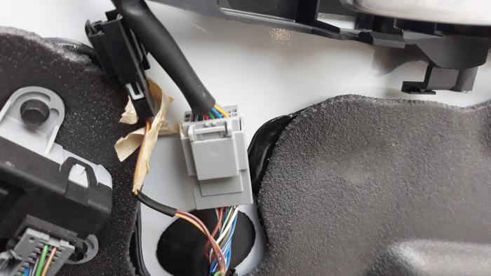

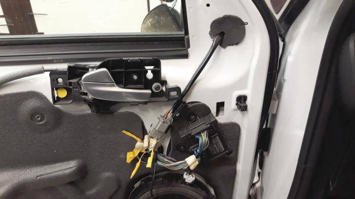

Nechce se mi zakládat nové vlákno, ale potřeboval bych poradit ještě s jednou věcí a to je řidičovo zpětné zrcátko. Hlásí mi chybu B11F6 - elektromotor sklápění zrcátka řidiče - přerušený obvod nebo zkrat na akumulátor. Je fakt, že se občas při zamčení auta nepřiklopí. Tak jsem se v tom včera pošťoural a zjistil , že mám na autě už z nějakého německého servisu vyměněné zrcátko, ale bohužel ne to co tam patří (podle mě). Po sundání výplně/tapecu dveří, jsem zjistil vypíchané některé vodiče z propojovací šedé svorkovnice viz obr. Galaxy měl zrcátka s dvěma druhy konektorů. Tzv. úzký a široký. A já mám na zrcátku úzký a na elektrice dveří je široký, z kterého jsou vypíchané čtyři dráty a navíc na dveřích je jedna černá svorkovnice, do které nic nevede. A tak bych řekl, že mám mít nějaké výbavově lepší zrcátko, ale není tam. Ta svorkovnice navíc, si myslím, že je pro hlídání mrtvého úhlu. Není tu někdo z Forda, kdo by se mi podíval do konfigurace mého auta dle VIN, jaké má mít číslem dílu zrcátko a pak kdo by zjistil, jak má být správně obsazená šedá propojovací svorkovnice na dveřích pokud už to správné zrcátko koupím?
foto k příspěvku  od Jirka156
o 07.10.2020, 17:11 | Jirka156

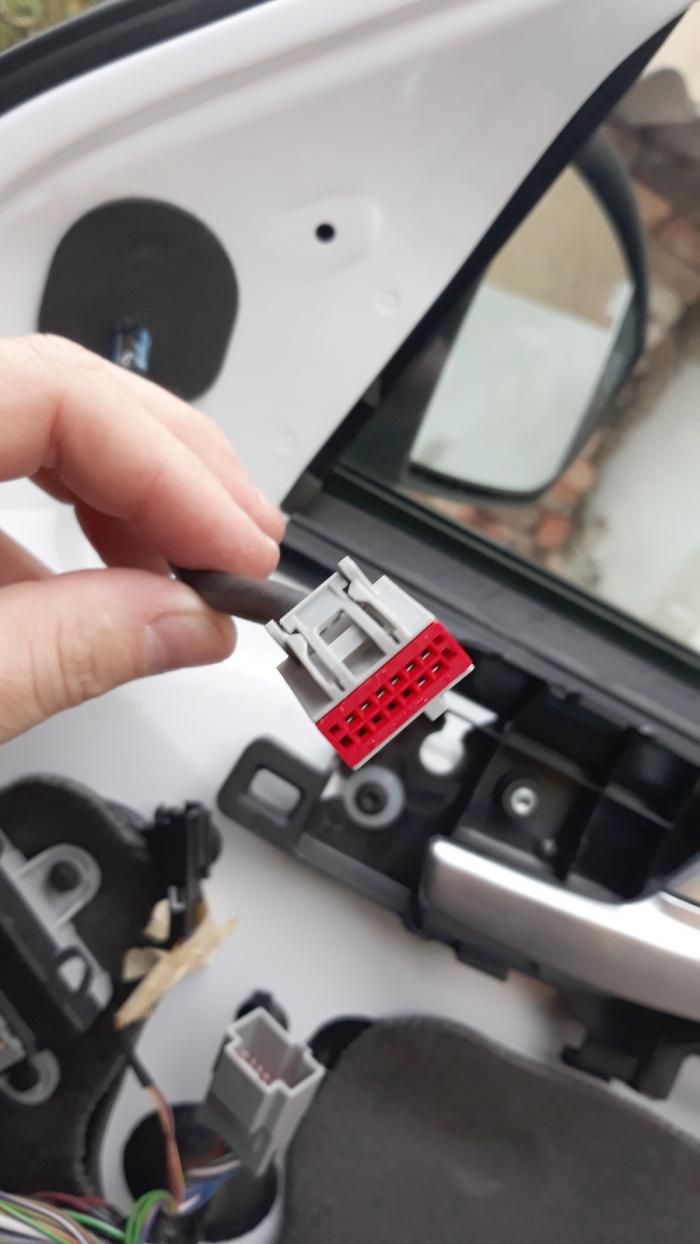

Pro porovnání jsem rozebral druhou stranu a tam je šedivý propojovací konektor široký. Tzn. ten co by tam měl být i u řidiče.
