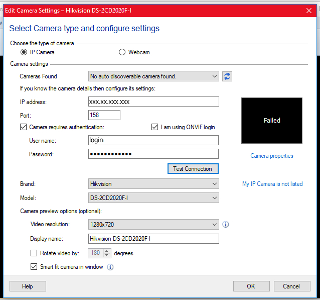

Funguje ti IP Camera Viewer na tom PC i mimo lokální síť, tedy z venku? Já to teď zkoušel, kamery Hikvision, ale po zadání veřejné IP, portu, loginu a hesla to samo natáhne typ kamery, ale nepřipojí se to, při testu píše Connecting a pak Failed. V čem by to mohlo být? Musí se něco nastavit u kamery ještě? Přes prohlížeč to jde, samozřejmě nejde ten blbý obraz :-(
V mobilu mi to jde v pohodě, taky jedu na tinyCam Pro :-)

Musí to logicky fungovat stejně zvenku jako zevnitř, pokud máš dobře nastavený port forward, pro tu appku je to IMHO totéž, ledaže by byla extra chytrá a filtrovala nelokální subnety, což by byl docela úlet.
A Tobě nejde přes Internet Explorer nainstalovat plugin a čumět na kamery Hikvision resp na NVR Hikvision?

Mám IP pevnou, port, a prostě mi to v té aplikaci nejde a nevím proč. Zkoušel jsem i jiné porty co jsou v kameře nastavený, ale nejde. Dobře nastaveným port forwardem myslíš co? IP, port a OK ne? xxx.xx.xxx.xx, port xxx a to stačí, když se na kameru dostanu z prohlížečů (jen tedy bez obrazu, z mobilní aplikace...
V IE, Mozzile (dříve mi to v ní šlo, s WIN 10 ne), ani Chrome, i po instalaci puginu, nejde. Zkoušel jsem i návody na Hikvision apod., ale prostě obraz nejde :-(

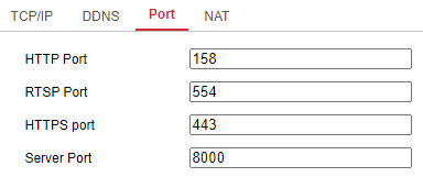

porty nastavené v kameře

To nevím, IP Camera Viewer mám jen lokálně. Zvenku jedu jedině přes mobil, tedy tou Androidí aplikací, kde neustále těžce zápasím s tím protokolem... třeba jedna kamera mi v té mobilní aplikaci jede 8 fps a druhá kamera 0.3 fps (nebo tak nějak), vůbec nevím proč, už jsem rezignoval :-D

POrt forward jsem myslel v routeru, jestli posíláš správně daný porty na tu vnitřní adresu rekorderu/kamery. Ale jestli Ti jdou ostatní služby, počítám, že Ti to maká... Tak já jdu zkusit tu aplikaci, jestli mně to pojede i zvenku.

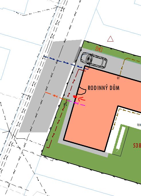

Ravo: jen pro přiblížení situace, na obrázku černě naznačeny vchodové dveře a červeně je umístění potenciální kamery. Na jednu stranu to je 10m na druhou asi 6m. Bylo by použití PoE napájení + ještě k tomu vzdálenost kabelu ke switchi/rekordéru je cca 16m. Mohl bys dá třeba TIP na tu širokoúhlou kameru, která by to mohla zvládnout? Případně, co si myslíš o tom switchi od @michall?
Vzdálenost domku od silnice je pak 2m v nejužším místě a cca 3,5 v nejširším.

Kamera s širokým úhlem sice vidí větší část, ale taky se ztrácí detaily. Kamera s více objektivy to sice vyřeší, ale zas není úplně levná.

pokud to má zabírat obě strany není lepší tam dát dvě?
o 19.01.2021, 13:28 | Ravo
potvrdím co píše Michal -jednoobjektivové mají "nízké rozlišení" - logicky používají jeden čip a širokoúhlost je udělaná optikou. Víceobjektivové/vícečipové jsou peklo drahé, tady koukni např. na video od Vivoteku na jejich 180st řešení a pak si pogoogluj tyto PN a uvidíš:
Youtube video:
Ten "switch" co posílal Michal je použitelný, ale je potřeba to vyzkoušet (ano, je tady PoE+ s více watty nicméně jsem to nechtěl zmiňovat, protože záleží na kvalitě kabeláže a spoustě ostatních vlivů). Takže bez vyzkoušení na konkrétním místě nelze říct ano/ne.

Ravo: Díky moc, no, cena i té nejlevnější je masakr :-)
Kabel je normální CAT6 od Solarixu, možná zkusím nejdřív variantu s tím switchem, co posílal Michal. Stejně budu mít min 3 kamery, takže i tak bych kupoval.
Nicméně, vybírám spíš nějaké levnější řešení, protože nepotřebuji nějakou TOP kvalitu, spíše jde jen o to ty kamery mít, ať to odradí nějaké nenechavce a neničili mi právě tu předzahrádku. Přece jen, jsou tam kytky za nějakých 15.000 Kč, ale je to v klidnější obci.
Existuje vůbec například od Hikvisionu nějaká levnější varianta, nebo už to potom je všechno Čína? Některé čínské kamery za pár korun mě mile překvapily, když jsem se díval na reference na youtube, ale, je to otázka.

Cat6 solarix ti PoE+ i další aplikace unese, myslím že by ti ten switch mohl fungovat
