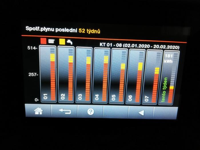

o 19.02.2020, 10:42 | radek.613
0,2 MWh za mesic mi prijde jako dobra spotreba :-D
Jinak samozrejme pokud to topis podlahovkou, ktera ma reakcni doby natop/chladnuti v radu hodin, je zcela neucinne a zbytecne pouzivat nejaky echt bezny termostatovy model s x stridanim ruznych teplot denne, to jde u radiatoru, ale ne u podlahovky. Tam mas termostaty v mistnostech spis jako omezovace pretapeni prostoru, nikoli regulacni cleny. Pro podlahove systemy je opravdu nejvhodnejsi a nejekonomictejsi trvale promyvani ekvitermne michanou vodou, nikoli zbesila regulace zap-vyp-zap-vyp.

o 21.02.2020, 06:22 | Ice-man
jj.. 222 ma v sobě boiler, ne externí. Jinak co se týče poměru ohřevu vody na topení / teplá voda, tak zas takovou část teplá voda nedělá, viz foto.
Zkusím najít někoho v okolí (Zlín), kdo by byl schopen na to dojet mrknout a nastavení zkontrolovat. Díky moc

o 21.02.2020, 12:05 | Luke_288
nemám pasiv, asi ani nízkoenergetickej dům, topím plynem, všude podlahovka- moje nastavení- topení jede 18h/denne, v 22 večer kotel vypne a ve 4h ráno zase zapne. termostat hlavní (prostorovej) nemám, v každým pokoji mám lokální termostaty, ale ty jsou přesně pro účel o jakým píše radek.613- tzn max vypne nebo zapne určitou větev. po prvním roce jsme všechno vychytali, tzn všechny tyhle lokální termostaty jsou neustále otevřený a všechno je regulované čistě ekvitermem.
