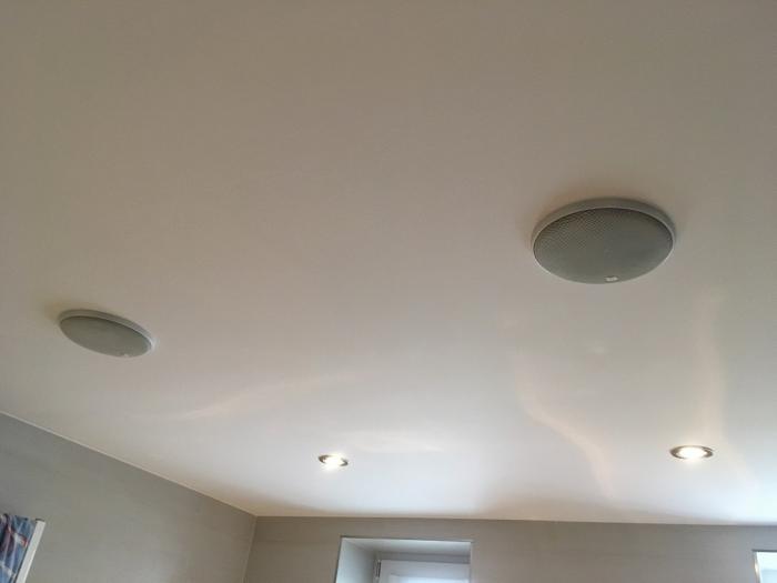

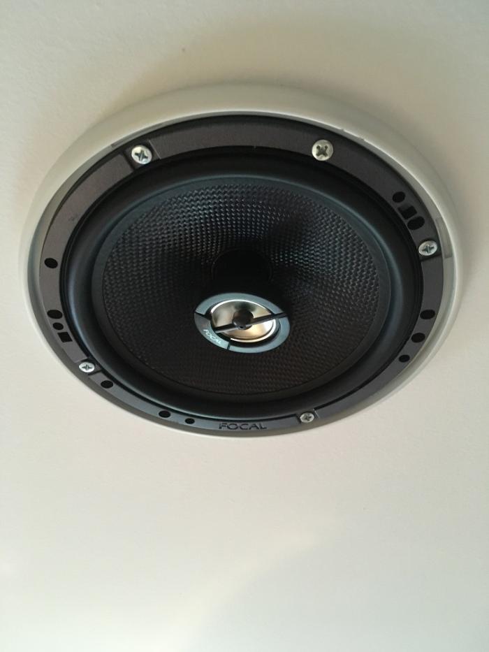

Dělal jsem v koupelně pře 3mi nebo 4mi lety, už si nepamatuju přesně. Bral sem od Smětyho Focal koaxy, krycí mřížky jsou od něčeho jinýho, odmaštěný a stříklý sprejem. Nahoře je MDF kroužek, pak SDK a dole jen kruhový plast krycí mřížky. Protože se děcka máchají ve vaně furt, umí tak být vlhko a i po letech jsou repra jak nový.
